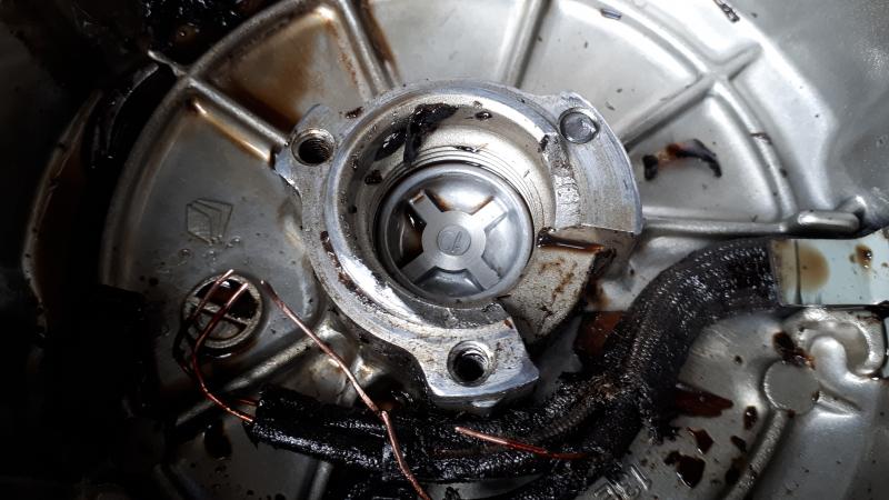

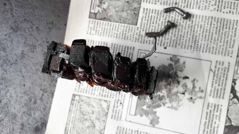

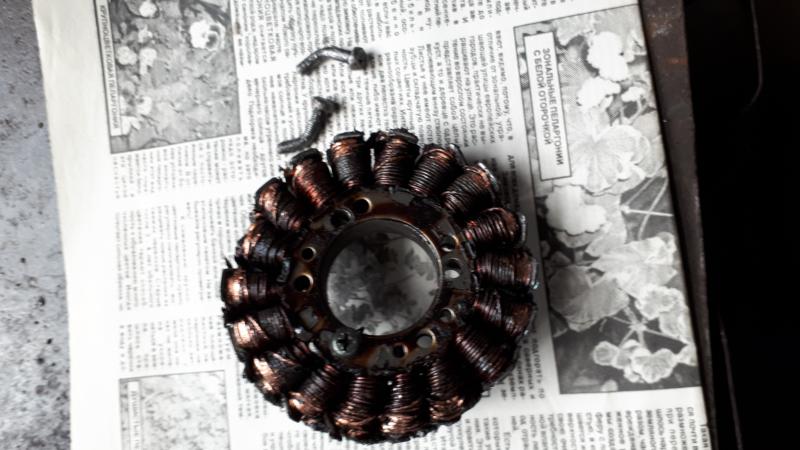

- - kvo_49   Ну собственно вот почему и не заводился. Очень не ...   23.6.2019, 6:29

- - траверз   Здравия всем! У меня была несколько другая кар...   9.10.2020, 9:01
- - Doctorfrolov   похоже на умирающий статор   9.10.2020, 9:07
- - Фаныч   Цитата(траверз @ 9.10.2020, 11:01) джебел...   9.10.2020, 9:24
- - траверз   Умирающий статор это вряд ли, обычно заводится с п...   12.10.2020, 8:15
