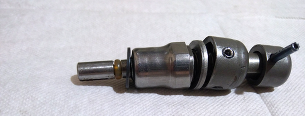

Из натяжителя подтекает масло, свежаком подтекает достаточно сильно.
Натяжитель снял изучил, прокладки старые счистил, плоскости в хорошем состоянии как привалочная к двигателю так и под крышку с затычкой резиновой. Прокладки из паронита вырезал, установил на место. Затычка резиновая изготовлена из куска резины (Карбонычу спасибо за идею hi.gif ), вот из под этой резинки и сикает похоже, там герметично не должно быть и не может быть по конструкции, уплотнение должно находиться на валу.
Вопросы:
1. Способы и методы ремонта данного устройства, опыт форумчан интересен.
2. У меня у одного "лыжы по асфалту плохо едут" или для свежих мотоциклов это типовуха.

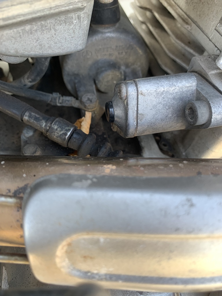

- - Александр2019   всем привет, тоже снял натяжитель из-за течи масла...   14.8.2019, 15:19
|- - vsvwolf   Цитата(Александр2019 @ 14.8.2019, 12:19) ...   16.8.2019, 12:37
- - Kalin   Читай про натяжитель тут https://djebel-club.ru/fo...   14.8.2019, 15:47
- - kserv   Если течет под болт крепления натяжителя то замена...   14.8.2019, 16:12
- - Александр2019   спасибо , натяжитель сжал, установил и отпустил пр...   15.8.2019, 17:06
- - Александр2019   всем спасибо, проблема разрешилась - повторно сжал...   19.8.2019, 10:45

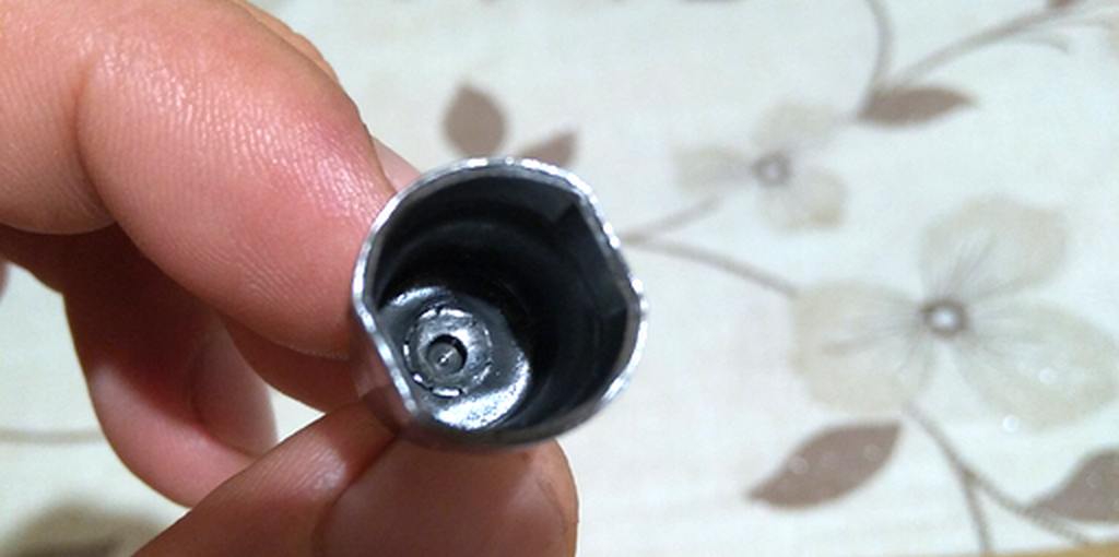

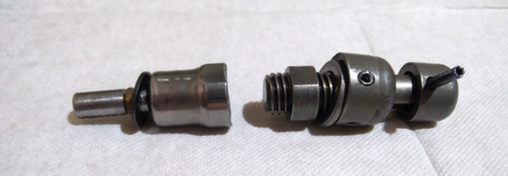

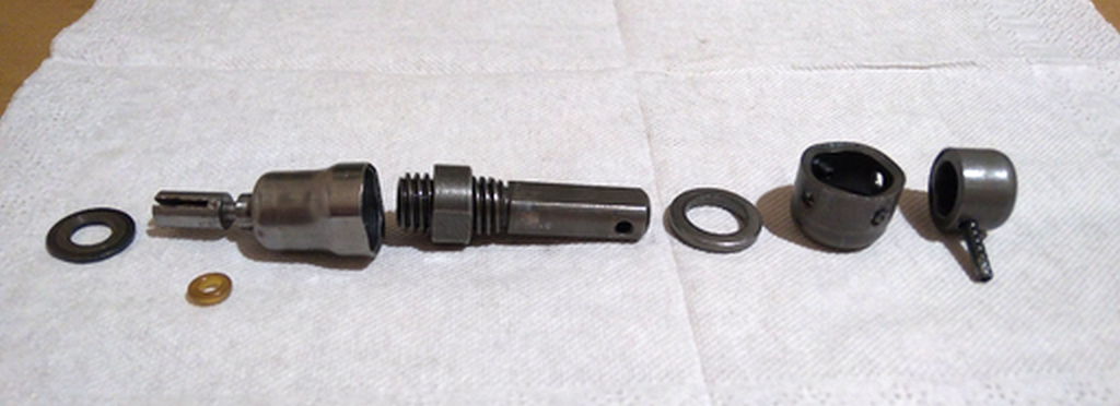

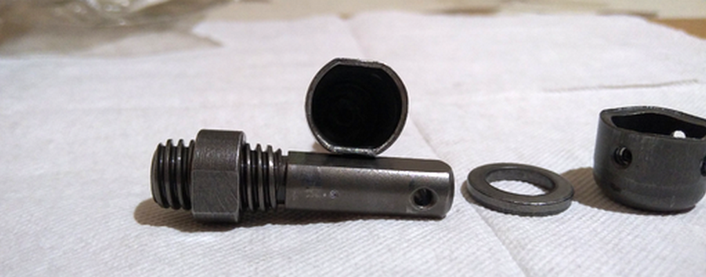

|- - Andreyspb   Вообщем с первого раза не разобраться одному, помо...   10.12.2020, 0:56
|- - alite3000   Цитата(Andreyspb @ 10.12.2020, 3:56) Вооб...   10.12.2020, 6:41

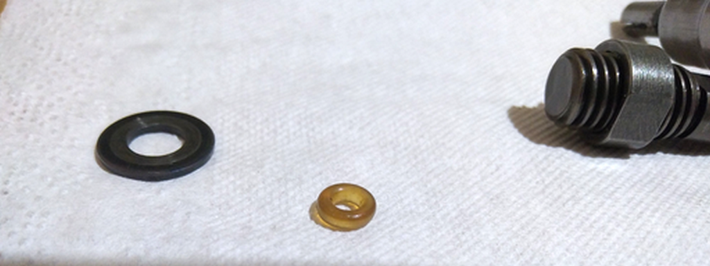

- - GrizLee   тоже проблема была. из под резиночки натяжителя фи...   10.12.2020, 5:29

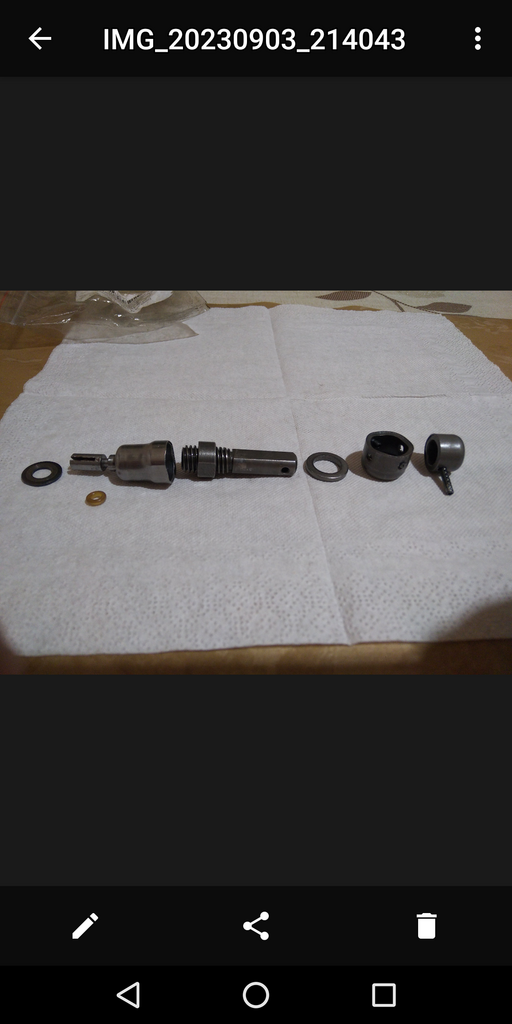

- - Leksey   Мало кто у нас раскурочивал этот натяжитель, поэто...   10.12.2020, 7:23
- - GrizLee   может новая резиновая пимпочка будет норм держать ...   10.12.2020, 12:00
- - Leksey   А мы вообще уверены, что масло должно отсекаться у...   10.12.2020, 12:07
- - car-bon   Масло в натяжитель принудительно не подается. Толь...   10.12.2020, 12:19
|- - Andreyspb   Цитата(car-bon @ 10.12.2020, 9:19) М...   10.12.2020, 12:29
- - Leksey   Да сухо, говорю тебе ) И у многих наверняка сухо....   10.12.2020, 12:26
- - Leksey   Цитата(Andreyspb @ 10.12.2020, 14:27) Нат...   10.12.2020, 12:31
|- - Andreyspb   Цитата(Leksey @ 10.12.2020, 9:31) Да с ка...   10.12.2020, 12:39
|- - Minherts   Цитата(Andreyspb @ 10.12.2020, 9:39) А во...   10.12.2020, 13:22
- - Leksey   Ну это мои страхи скорее, не знаю точно, всегда ли...   10.12.2020, 13:00
|- - Andreyspb   Цитата(Leksey @ 10.12.2020, 10:00) Ну это...   10.12.2020, 13:04
|- - Eromaz   Цитата(Andreyspb @ 10.12.2020, 10:04) Бли...   10.12.2020, 14:39
- - blackfire   Цитатаничего нельзя заказать! ну как же так за...   10.12.2020, 13:17

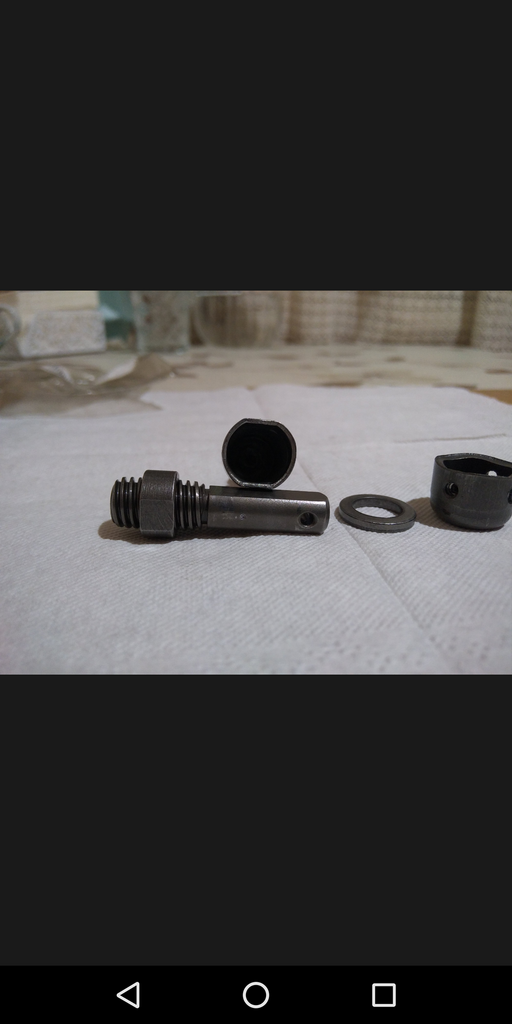

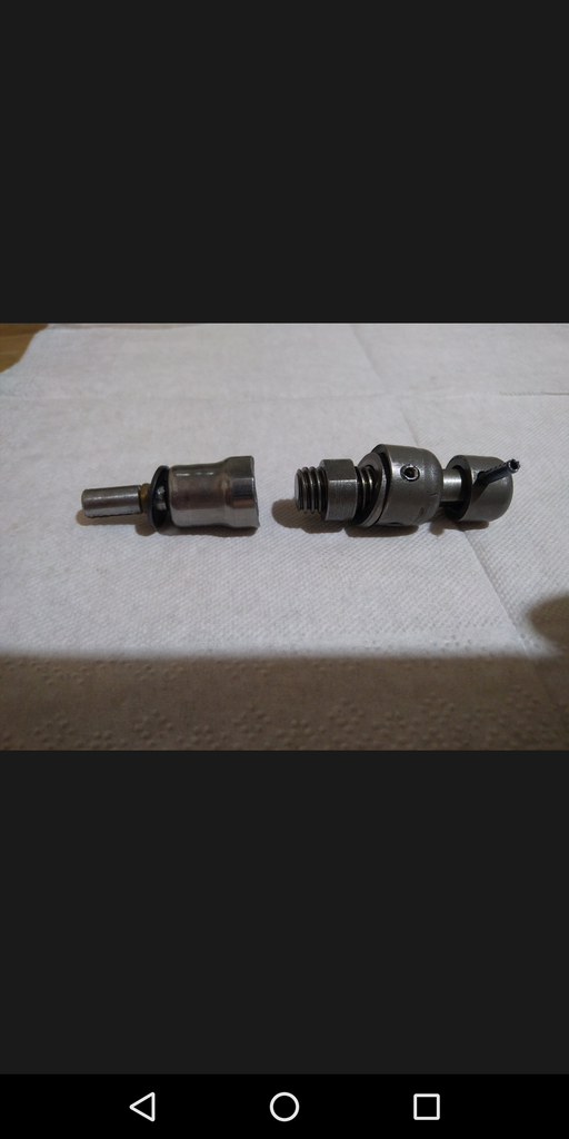

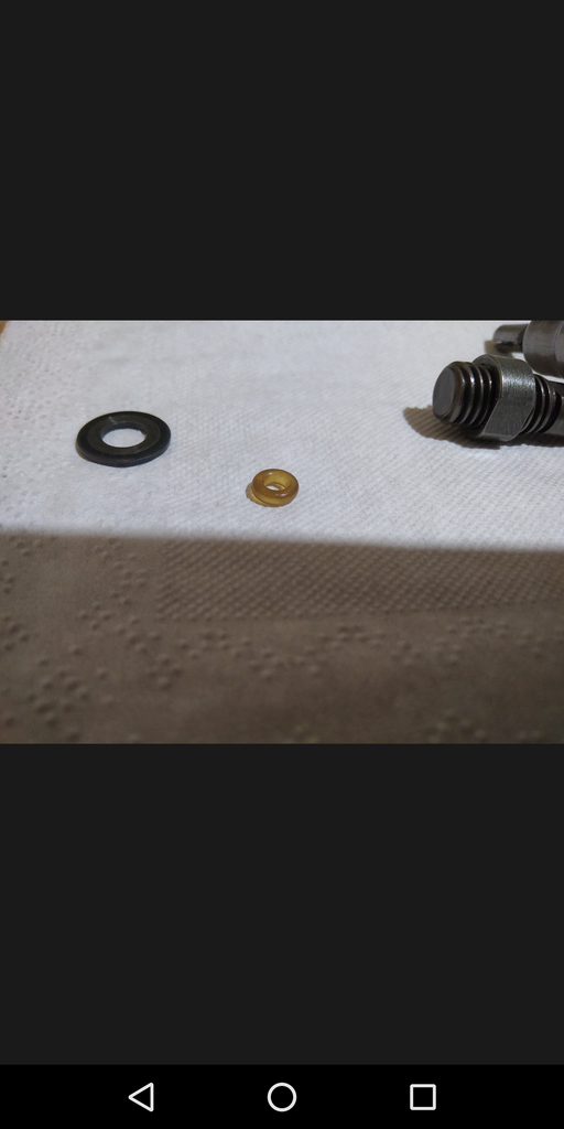

- - Leksey   Ну вот и спаситель, который разбирал все, даже нат...   10.12.2020, 13:34
- - Minherts   А может и сальник, подзыбыл уже. Разобрать нормаль...   10.12.2020, 13:41
- - car-bon   Цитата(Andreyspb @ 10.12.2020, 19:39) Я т...   10.12.2020, 14:07

|- - Andreyspb   Всем спасибо за помощь! Сегодня посмотрел, заз...   10.12.2020, 23:16
