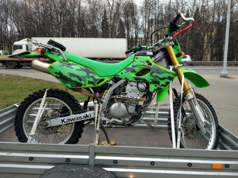

> Kawasaki KLX 250 (2003 г.в.), Созрел для написания отчета
Karukka
сообщение 25.6.2019, 19:59
Сообщений: 2473
Регистрация: 7.4.2016
Вставить ник Цитата Из: Хайфа
Мотоцикл: Временно скутер
Хотел написать про него еще зимой, но решил что сам пока мало что понял про него. Выездов было по пальцам пересчитать, больше ремонтов . Поэтому появление в этом разделе все еще актуально.
Итак имеем KLX 250 SR (с биг бором 300) 2003 г.в. Хотя SR уже не выпускался уже в эти года (не знаю почему но в ПТС так).Пробег по приборке 31т. Но двиг менялся препредыдущим владельцем несколько лет назад, поэтому конечно приборку оставили родную, и говорить о пробеге невозможно, лишь наверное только ходовой.
Сравнивать буду конечно с предыдущим мотом: джебелом 250.
Сказать почему я джебел (с большим пробегом) не сменил на джебел (с общим хорошим состоянием) сложно - хотя он мне реально в душу запал. Отчасти джебел имел ряд серьезных недостатков для меня: больший вес, диванная - слишком мягкая подвеска, рулежка в лесах на больших скоростях оставляла желать лучшего.
Я решился купить что нибудь просто полегче, изначально смотрел и на помощнее -но понял что это мне не нужно, а нужна та золотая середина чисто для меня и моих условий. Не сказать что на джебеле я прям "кроссировал", но довольно таки часто ездил на скоростях выше "софт-эндурной". Сказывается возраст наверное...
Идеальным для меня бы было взял старый 2Т эндуро, но у них с завода был ограниченный ресурс, по сравнению с 4Т. А после прошествия >20 лет там даже и намеков на безкапитальный ремонт в первый сезон нету.
Еще сказался тот момент что гаража в городе, увы как 10 лет не имею (Москве нужны дороги и новостройки а не гаражные кооперативы для народа, занимающие уйму места) а гараж есть только на даче - 200 км от дома, даже гаражом назвать сложно, инструментальная комнатка 9 кв.м.
Денег так же особо не было, и я даже смотрел в сторону 250 2Т кроссов - создавал тут темы кто помнит. Уже взвесив все за и против решил купить Baltmotors 250 Enduro, новый - за 160 тыщ (в рассрочку или кредит).
И тут мой приятель стал продавать свой KLX 250, по причине - не едет. У него на тот момент уже был свежекупленный CRF 450X в конюшне, поэтому смысла во втором так же не было вовсе. В итоге я взял его - 160 тыщ на тех же условиях что и балтмоторз хотел взять.
Достался он мне с механическим натяжителем ГРМ который мне делал мозги постоянно, сразу оговорюсь - кто не умеет пользоваться даже не лезьте - наделаете делов. Кое как я сейчас научился им регулировать. Так же достался с вытянутой цепью ГРМ (так же посыл к препредыущему владельцу).
Так же дико стучал декомпрессор, болезнь модели - вылечил сам. Позже выложу в соответствующую тему инструкцию.
И был слизан поворотный шток толкателя сцепления, из-за этого сцепа работала не правильно. Кстати если есть спецы по этой модели скажите примерно какой это пробег, если шток слизался.
Пока больше косяков нет.
Теперь про езду и главным образом отличие от джебеля 250, больше особо из 250 чекушек ни на чем долго не ездил. Буду писать в системе плюсы-минусы:
Плюсы:
1) Вес, это реально влияет, на приличной скорости в лесной поворот закинуть было сложнее джебел, приходилось корпусом - часто слезая с седла вбок. На каве просто поворачиваешь руль, выставляешь ногу и чуть играешь корпусом. Так же вес конечно сказывается в лучшую сторону - почти везде вне асфальта.
2) Кава на воде, джебел хоть и надежней ввиду системы охлаждения, но когда долго крутишь его в грязи, заметно падает мощность. На каве таких проблем нет.
3)На каве можно даже на карьер с хардами сгонять, и поезаезжать там даже в "дикие" горки, не так легко как на хардах, но можно. На джебеле даже бы не рискнул, хотя совсем простенькие брал, но было тяжело и страшно.
4)Расход топлива на джебеле все же был лучше.
5) Пробить подвеску наверное нереально, или прыгануть с кроссами на много-много метров на треке. В лесах никак. На джебеле в приземе пробивал перед даже на лесных кочках. Оговорюсь на серьезных кочках, и серьезной скорости. На каве нет.
6)На первой козлит!!! Моя мечта с начала всей моей эндуро жизни! Деревья "перешагиваются" на раз-два. На джебе - приходилось переднее колесо закатывать, отклячив попу назад. Тут же в любом положении на раз-два.
Минусы:
1)Разгон! На каве хоть и 300кубов, но все же никакого доп тюнинга карба, и воздухана не было. Поэтому толку наверное нет. Разгон хуже чем на джебеле, весьма вероятно влияет вакуумный карб в сравлении с ускор. насоосом на джебеле. Верхов у кавы НЕТ, приходится докручивать до 4-5 тыщ и щелкать вверх. На джебеле верха были очень интересные. Думаю если стартануть с джебой. Он уйдет корпусов на 6-8 до сотки. Так же это дико мучает в лесах, где можно было бы на 3-ей (например) делать ускорения на прямых участках, и не тупить на виляниях между деревьями. На каве приходится переключать передачи как на минигане.
2)Запаc хода, конечно на джебеле полный бак это 400, а мои покатушки это максимум 200 (и на каве за выезд в мини-путешествие по лесам в 150 км о запасе хода так же думать не приходилось), но когда я поеду околодвести в пампасы я буду париться.
3)Боль и унижение 5-ой точки, сидуха узкая, подвеска жестче. На джебе конечно тоже проехав под сотку уже становится так се, но после привала снова как новый. На каве после 50 уже проблемы, и после 2ого привала толку нет.
4)Свет, на джебеле включая фару включался день. На каве в ночных лесах, периодически ловлю пеньки, средние ветки, лужи и прочее. Буду что то делать.
5)Второго пассажира не посадишь, даже нету подножек (может только у меня так), но если бы они были - всем было бы не слишком комфортно, мот меньше ощутимо.
6)Посадка, да на джебеле с его высоким баком она была лучше. Колени очень удобно его обхватывали. На каве бак низкий, и как то не так оно.
7) В жару сильно горяч радиатор. Колени греет хорошо даже слишком, особенно в оффроуде. В холоде наоборот спасает, но в жару...
Пока что все, задавайте тут вопросы, будем обсуждать.
