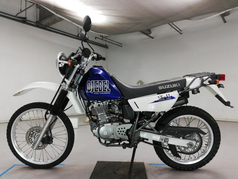

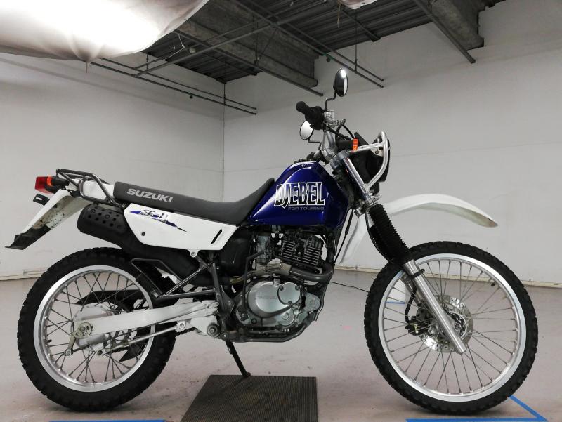

Вот и пришел мой мот от Ильи. Доставили без повреждений. Пытаться ехать с транспортной своим ходом, не рискнул, как оказалось не зря, вызвал эвакуатор, благо до гаража не далеко. Привезли. По дороге поговорили о ситуации с рублём и за сколько я его купил facepalm.gif Дальше было веселье ,разборка ящика топором (в гараже кроме топора ничего нет тк он используется не как гараж а сарай для не нужных вещей. Достал, уфф. Начинаю осматривать, все норм ( для мота 2001 года простоявшего хз сколько времени) естественно акб мертвая. Открываю бардачек, о чудо, набор японских инструментов в наличии, и какая-то памятка на японском. Снимаю боковушки, сидушку, открываю фильтр бокс ohmy.gif труха. Их вообще перед аукционом смотрят? Завелся и по... что все говно в карб засосет. Выковырял всю каку пропитал и поставил фильтр. Один день ушел на отмывку пластика, хз в чем он был (серый может от времени) бензом и возвратно поступательными движениями( не опошльть) rolleyes.gif очень трудно оттиралось, но пластик стал как новый, ну или почти новый)))) Потом поменял акб, не заводится, почитал форум, выжал сцепление завелся))) Прокачал тормоз слилась жижа черная ох японец. Цепь и звезды вроде родные, все помыл керосином, от буржуйской заразы, от ведущей звезды отвалилось кольцо пластиковое( демпфер наверное) оно выкрошилось кусками от зубной щетки а то накинутся)))) Цепь и звезды в идеале, вроде, я не профи. смазал цепь IPONE Смазка цепи X-TREM CHAIN ROAD 750ml, не реклама, скопировал просто, оказывается я не ту купил, есть офф роуд, или все равно? Зарегистрировал, получил номера. Гнал по трассе до деревни 80-90 норм, 100 не его стихия))) Погонял по лесу-это мой мотоцикл))))) Спасибо skorp777, сомневался что он мне подойдет. Масло и фильтр тоже естественно поменял.

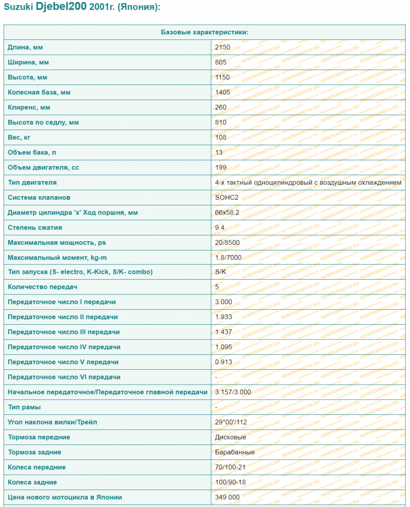

Цитата(oxid @ 29.6.2019, 11:11) *
С напрягом, но терпимо. 100 вибрация и орет) 80 самое то, мне так показалось.
Не надо сейчас на нём выжимать километры в час, масло меняйте поначалу через каждые 500, 600.
И крутите его потихоньку, внатяг, и поедет он ещё как, у вас максималка 117 км/ч.
я сейчас посчитаю, на какой скорости максимальная скорость.
при 8500 оборотах скорость
1 передача- 35 км/ч
2-55
3-75
4-98
5-118
но такие обороты конечно держать не надо, но и на пятую переключатся при 80 км/ч не надо. (наверно)
Да и вообще пятая она Вам зачем, можно и на четвёртой до 90 км/ч ехать смело. (только на свежем масле)
Бензин у вас 92 или 93, на 20 литров 92-го литра 2-а 95-го ливаните, самое то.
ваши характеристики мота

У вашего мотика 7000 оборотов максимальный момент, то-есть ему они по кайфу.
считаем ,7000 делим на 3,157 это передаточное число в моторе, потом на 3 это передаточное число на цепи, потом на 1,095 это передаточное 4-ой передачи, получаем оборотов заднего колеса в минуту, умножаем на 60, получаем в час, умножаем на 2-а метра, это длинна окружности колеса, получаем 81 км/ч на четвёртой, ему ехать по кайфу. Если добавить тысячу оборотов(81км/ч разделить на 7000) +11км/ч получится 92 с 8000 оборотами, а у вас максималка 8500, но конечно мот должен работать как часы, быть разогрет, с нормальным маслом, и спицы гляньте, чтоб не болтались.
ну и вообще сами решайте, может его ещё рано так раскручивать.
Лучше его на второй передачи , на 3-ей акуратно до 7000 тысяч попробовать, но сначала посчитать какую скорость держать, ну и акуратно, ненавязчиво так.
(2-ая передача 7000 оборотов 45км/ч)
Но конечно решать ВАМ, а то скажите насоветоват мол , а я повёлся.
Может ещё кто что подскажет.
