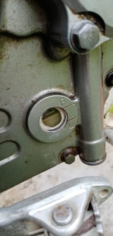

Доброго дня всем ! Suzuki djebel 250 xc. Случилась проблемка.... заглядываю в окошко куровня масла,,,,,, однако, эмульсия белого цвета....дела, сливаю масло, заливаю для промывки дешовое 10w40 lux, дабы вымыть остатки эмульсии.... прогоняю двигатель на холостом..... глушу, уже на прогретом, масло в мельчайших пузырях....спустя 5 минут после останрвки двигателя- заглядываю.....все норм.....масло нормальной консистенции. Опять завожу, работает на холостых пару минут..... опять, масло в мельчайших пузырях.....через время, после остановки двигателя, масло приходит в норму..... сливаю масло, заливаю такое же, новое, думаю, может плохо промыл от эмульсии....... вообщем, после очередной замены, такая же ерунда. Подскажите, ума не приложу, что это может быть. Мот с воздушным охлаждением, ничего нигде не текет...... вообщем непонятки

Anderrey Считаю нормально. Было такое пузырение, без эмульс... 1.7.2019, 6:04
Хоботень Цитата(Anderrey @ 1.7.2019, 3:04) Считаю ... 1.7.2019, 9:09
Minherts Тема была про пузырение масла, насколько помню при... 1.7.2019, 9:17
Хоботень Цитата(Minherts @ 1.7.2019, 6:17) Тема бы... 1.7.2019, 10:36
Anderrey Цитата(Хоботень @ 1.7.2019, 7:36) И как ж... 1.7.2019, 10:50
Фаныч Цитата(Anderrey @ 1.7.2019, 12:50) Если н... 1.7.2019, 12:03
Хоботень Цитата(Фаныч @ 1.7.2019, 9:03) Так то вро... 1.7.2019, 12:08
eccentric2000 Ставлю на то что проедешь тыщу, масло немного сраб... 1.7.2019, 13:03
мэн Начать нужно с вопроса - какое масло залито и не п... 1.7.2019, 13:05
Leksey Зачем еще гадать, если уже есть эта инфа:
