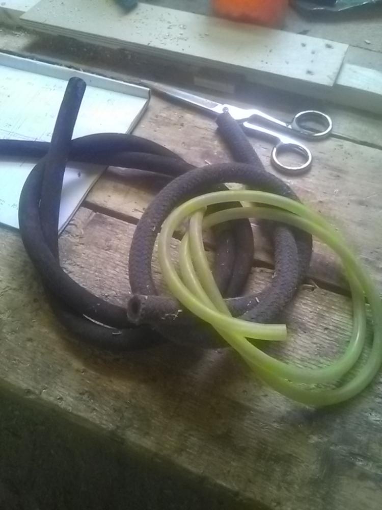

Кто от чего подбирает шланг? хотелось бы чтобы аккуратно получилось, тоненький, как заводской, под родные зажимы-хомуты

Армированный иа магазина грузовой техники лучше, чем тоненький.

Черные маслобензостойкие купил в авто магазине, зелёный, прозрачный в магазине где скутерами и прочими китайцами торгуют

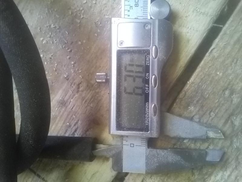

армированные у нас че то только толстые продаются, совсем легко налезают, пропускают, если только хомутами затягивать

Поищи не на 8 ,а на 6. Должен подойти.

вот на шесть как раз и купил, легко совсем садится - бензин течёт

Понял. Значит на хомут его. Вот зелёный, прозрачный бензошланг на 5.

Пользую снегоходовские, в меру мягкие + надеваю спец пружину на них.
Не рассыхаются, не растрескиваются.
Держат мороз, жару и перепады температуры.
Почти не меняют своего состояния от температуры.
Материал не знаю - не спец.
Фирмы тоже - покупаю на рынке.
Это лучше что я видел. Хамуты родные не налазят, только если железные под отвертку мутить.

Ну да, хоть от чего же можно, от снежика,квадрика, мотоблока... Кстати прям щас глянул двиг от мотоблока на мотособаке. Шлангу лет десять, мягонький.
тоже использую снегоходовские.
отечественные шланги стоят 90 ры за 1м.
менять приходится раз в год - твердеют (но в отличии от китайских не растрескиваются)
