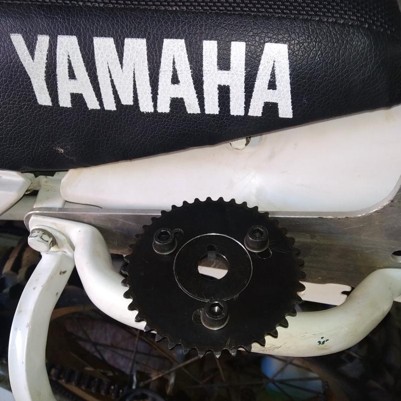

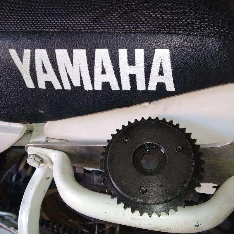

Долго меня напрягало то, что когда цепь ГРМ немного растянется фаза РВ смещается от КВ.
Чтобы компенсировать это смещение сделал себе разрезную звезду:
На текущий момент пробежала эта звезда больше 2000 км - с ней всё ок.
Как сделал: заказал на ebay с тайваня звёздочку под роликовую #25 цепь (у меня сейчас привод ГРМ сделан как в до 2000г. 1KH двигателе) - просто стандартную звезду на 40 зубьев мне от неё необходим только венец. К сожалению в РФ я не нашёл исполнителя, который взялся бы нарезать мне звезды под #25 цепь, да еще и не вагоном. У кетайца, у которого купил звезда вполне себе качественная: материал по свойствам очень похож на нашу Ст45, венец закален ТВЧ - напильник скользит.
Выточил из кругляка Ст45 ступицу. В звезде-заготовке вырезал центральное отверстие, чтобы по скользящей села на сделанную ступицу. Разметил на звезде диаметр под пазы, просверлил и распилил напильником (поворотным столиком на фрезер пока не разжился, с ним было бы аккуратнее).
Выглядит не очень аккуратно vava.gif : сказывается нехватка опыта - есть куда расти... Но вполне себе работает.

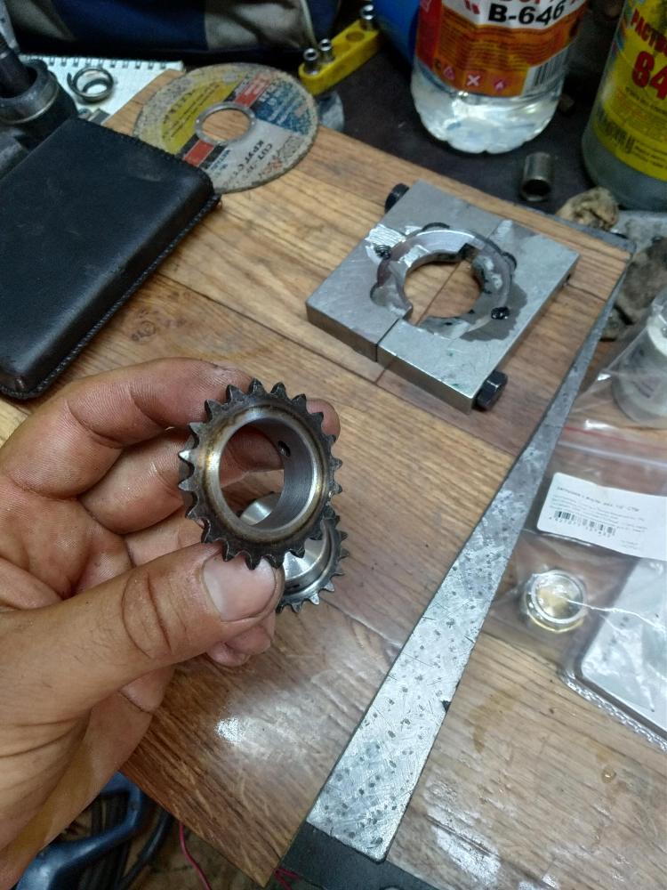

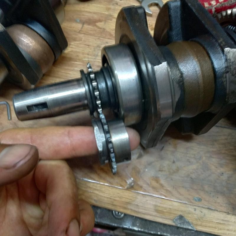

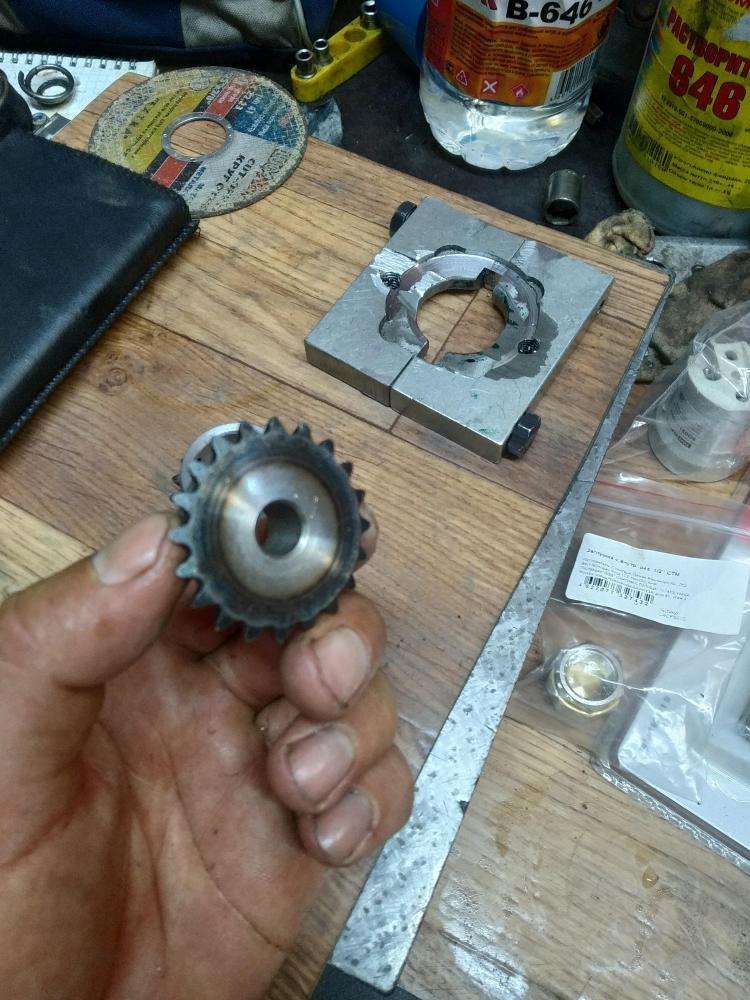

P.S. Нижнюю звезду на КВ кстати сделал аналогичным образом из купленной у того же кетайца заготовки #25-20T - расточил посадку и сделал дистанционную шайбу.
Вот это бы на поток, хотя бы мелкими партиями. Ябкупил прозапас, а еще слайдеры из капролона.
Эффект то есть в итоге?
Мне показалось что есть: ровнее работать стал двигатель и заводится на холодную легче. Но у меня почти пол зуба смещение было (полагаю что около 4° смещения это существенно).
Там нечего на поток ставить: заготовка покупается на ebay, токарь растачивает под посадку 0,05 натягу + дистанционную шайбу (заготовка тоньше чем надо - иначе будет болтаться большая шестерня стартера, на которой обгонка).
Если делать на заказ - пересылки до 100% цены добавят. Была бы у меня возможность нарезать готовые звезды из кругляка + сделать термичку - тогда бы заморочился. А так проще под боком токаря найти.
P.S. Печально, что я пока не нашёл решения под цепь после 2000г. "бесшумную" - под неё даже таких заготовок не нашёл в продаже.
