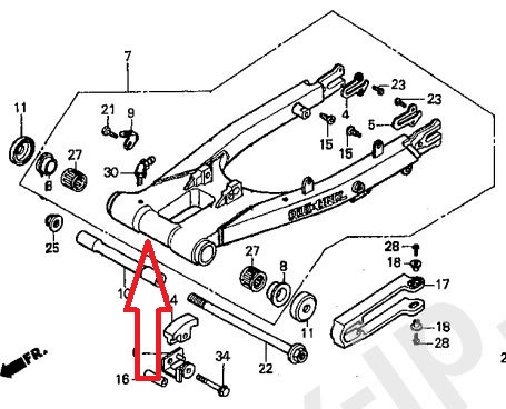

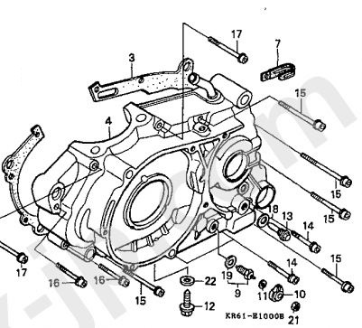

				Всё-таки есть сомнения:
			XLR ![]() ![]() XR ![]() ![]() Полезно: 0
