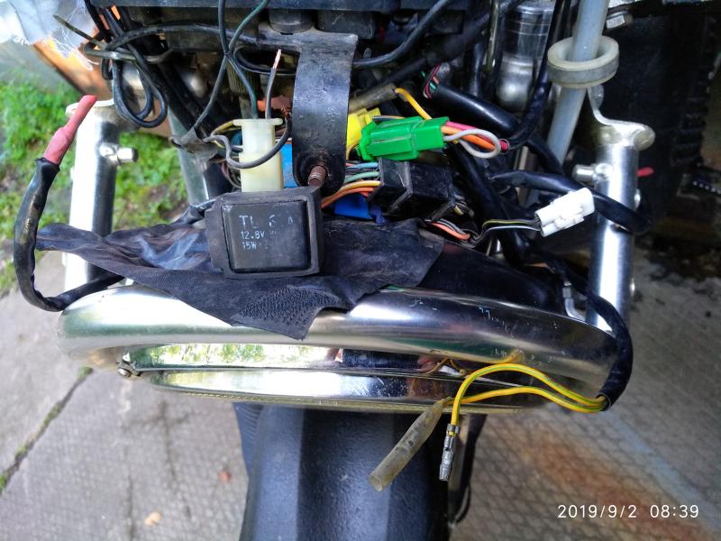

Народ надо было залезть во внутренности ну заодно увидел много интересного !
подскажите ПОЖ-СТА:
1.что это за коробочка?(контакт к ней был оборван),что с ней.что без неё-мотак работает нормально !

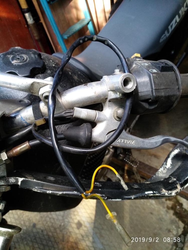

3.что за желтые провода отходят от ручки сцепления и никуда не подсоединяются

1. Реле, по цвету проводов смотреть схему, вероятно реле блокировки чего либо.
2. Разъем дублирует кнопку в приборной панели, для сброса одометра если не ошибаюсь.
3. Контакт на сцеплении это цепи блокировки запуска.
Если подробней нужно, можете в схеме изучить или в мануале.
