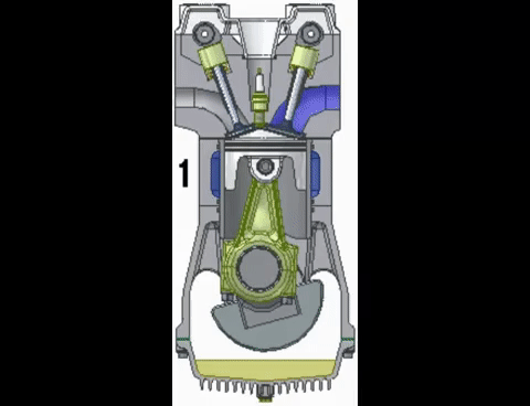

Вот я нашёл картинку в интернете, оно ?
я думаю что топливная смесь у топикастера загорается чуть раньше чем оно всё сжалось, клапан открывается и всё в горючем состоянии вылетает,
или .... возможны наверно ещё варианты ?

vknw123, ты грамотный?
Нарисуй химические реакции, происходящие в цилиндре ДВС , в рамках неорганической химии.Азот, сера, кислород, углерод, водород, вода. И поймешь, почему прогорают глушители.
