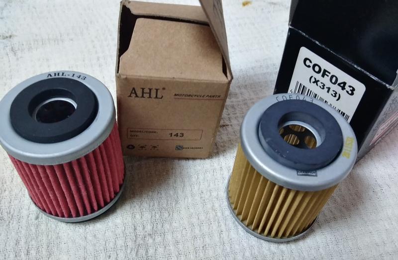

1) Масляный фильтр:
Champion COF043- брал в EMEX за 416 руб. МЕТАЛЛИЧЕСКИЙ!!!

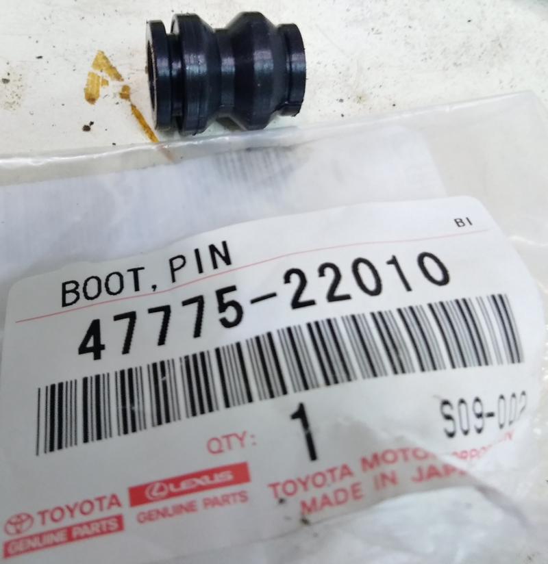

6)Пыльник направляющей переднего тормозного суппорта
(однопоршневой суппорт) верхний маленький пыльник , подходит от PRADO 120- Toyota 47775-22010 -106руб. EMEX.

Все подошло, запчасти установленны на мот.
