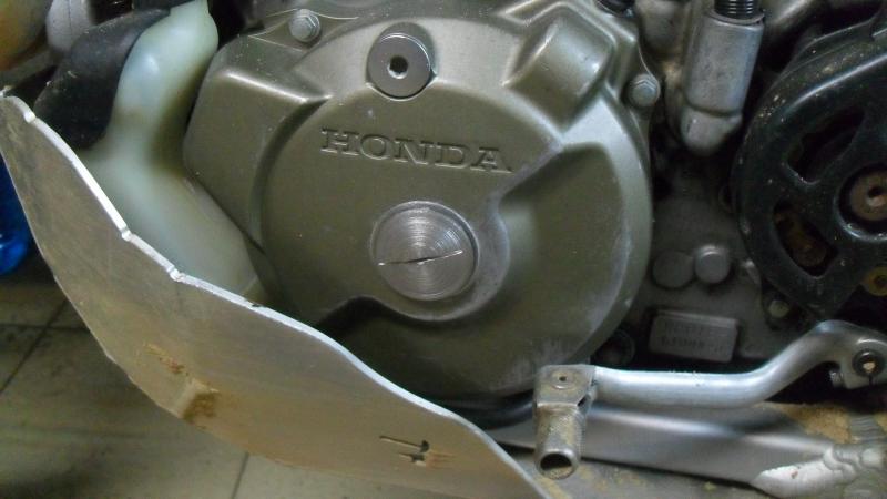

> Облегчил себе обслуживание XR650R, Cделал заглушку на крышке генератора
мэн
сообщение 14.10.2019, 22:00
Сообщений: 920
Регистрация: 25.7.2015
Мотоцикл: , HONDA CRF250L
Репутация:   18
Честно сказать- бесит такой подход инженеров-хондовцев к созданию ХР 650Р. Мотоцикл, который требует частой регулировки клапанов (каждую 1000км), даже не имеет заглушку на крышке генератора для удобства. Чтобы выставить
ВМТ, нужно снять защиту движка, снять рычаг переключения передач и наконец - снять крышку генератора и конечно порвать прокладку. Надоел этот танец с бубном и вот сделал сам , то что требовалось. Сначала думал будет достаточно
просверлить отверстие, нарезать в нём резьбу и выточить заглушку, но толщина крышки всего 2мм, заставила точить втулку с наружной и внутренней резьбой. Вся эта штука затянута изнутри выточенной гайкой заблаговременно густо намазано серым герметиком 999. Теперь стало всё как у нормальных мотоциклов.
Ответов (1 - 24)

Но может такое быть что эта пробка прикипит к крышке, скорость прикипания будет зависеть от шага резьбы в том числе, а также периодичности откручивания, а имеющееся зацепление вижу слабое. Шестиграники то обходятся на раздва.
По итогу так может быть что придется все равно пользоваться палкой.
Ну или долго и муторно нагревать крышку, может даже подвариваться.
И что самое интересное отвернуться она может вместе с резьбой, что добавит экшена и палка покажется самым простым и надежным способом.

Я уже имел дело с прикипевшей пробкой на ДР650СЕ, и поэтому сейчас резьбу смазал старой советской графитной смазкой , резиновое кольцо тоже .

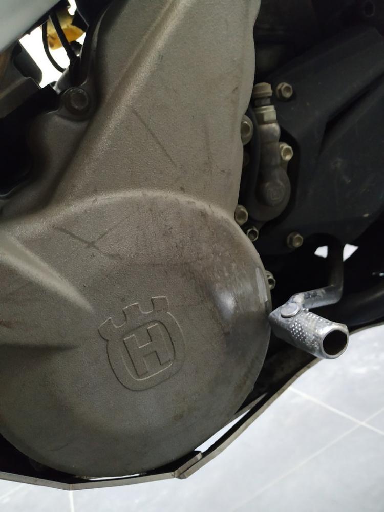

Кто то из предыдущих хозяев оставил мне в наследство такую дыру в крышке с резиновой заглушкой,думал так и должно быть.
Но,когда брал брод в тайге в сорока км от ближайшего асфальта,засосало мне туда водички и кирдык генератору!
Благо по одному в такие поездки не езжу и веревка всегда с собой.
P.S.Гену перемотал,крышку заварил,лучше десять минут лишних потратить на снятие крышки,чем на верёвке 40 км по бездорожью болтаться.

Катить и смотреть как проворачиваются распредвалы, или распредвал, и еще попасть при этом в вмт, это как поймать просветление,.
На дониматоре пробег на момент покупки был всего 89 тысяч, и брался он из Германии из под реального немца, я потом проехал на нем 16 тысяч, а вот продавался он, с пробегом 12, или 15, спустя три года после меня, бабушка в этот промежуток за хлебушком ездила, забавно.
Еще ломался ах-1, причем полный сталинград мотора был, еще ломался хрюн, предыдущий механоид сорвал резьбы на головке блока, и цепь грм пришла, со всем приводом, история здесь на форуме есть, ты тогда еще в проекте был наверное, не помню, хонда это Н-надежность, согласен, особенно горячая электроника.
Хрюн 650р наверное один из самых интересных мотоциклов от хонды, но так же ушел в историю и не производиться, хороший, но оценить его могут немногие, и немногие на самом деле могут его по человечески обслужить,.
Вообще у нас принято блох в подковы одевать, и на речке кататься по щучьему велению.
Самое забавное то, что самогордость за мотоцикл иностранного производства, и назвать свою родину рашкой, это вообще в порядке вещей, обидчивость это конек многих наших людей.
Я считаю что сделанное действие с крышкой просто абсурдно.)
