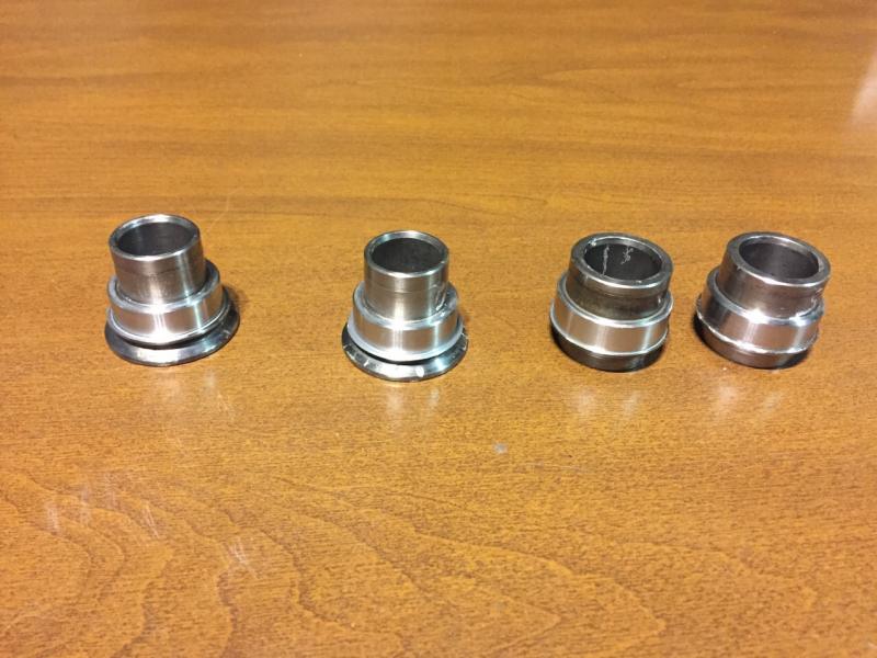

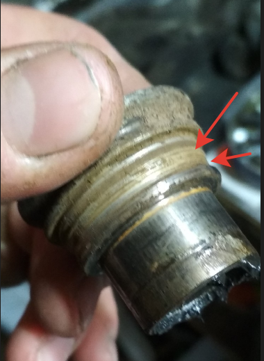

1. Втулки колес: был сильный износ поверхностей под сальник (маркетологи постарались - втулки из алюмишки с прослабленной посадкой под сальник=быстрый износ обоих)
Вот так примерно выглядит износ:
Поверхность должна быть гладка.
Вот исправленная версия:
Срезали изношенную часть и посадили втулки из подкаленой нержавейки.

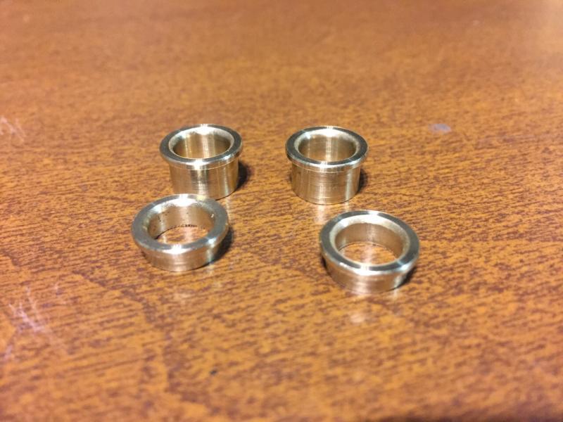

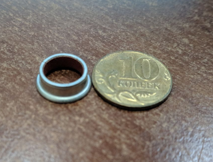

2. Втулки бендикса стартера.
В оригинале они выглядят вот так:
Сделаны из мягкого металла с покрытием (смахивающим на тефлон).
Умирают по отзывам на 100-150 часах.

Выточили мне два варианта втулок - стандарт и повыше (как минимум в крышке есть место под более длинную втулку).
Но тесты будут только во 2й половине месяца.
А еще смогут так? сколь денег отдал?
видел такое у мото50 задорого http://moto50.ru/shop/spares/new/wheels/11...a_husaberg.html
насчет "еще" не знаю.
тыкс аллболс много где продается (заходим на сайт аллболс, выбираем свой мотик и смотрим парт намбер проставок).

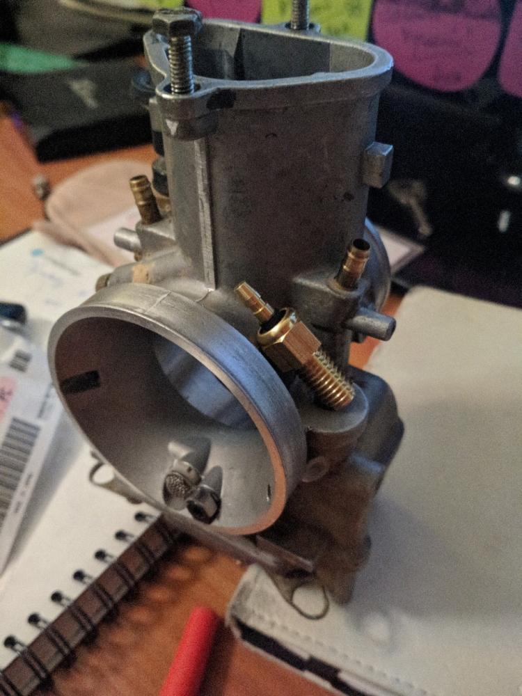

Наши руки не для скуки:
В итоге засверлился в какой то канал, но как оказалось это нормально и канал не нужный =)
п.с. делал все по оригинальному КТМовскому мануалу, нагревательный элемент ямаховский.
Гараж 282
сообщение 21.11.2019, 9:14

А что это дает?

Цитата(Doctorfrolov @ 21.11.2019, 9:14) *
А что это дает?
подогрев карбюратора, а то зимой (особенно при температураз в районе нуля) он начинает обмерзать изнутри с интересными эффектами в виде отсутствия холостых и заклинивания газа.
Цитата(kuzmich @ 21.11.2019, 9:14) *
Хде просверленный бурбулятор?) Почему не нужен канал?
вечером пофоткаю (как буду нарезать резьбу и устанавливать)

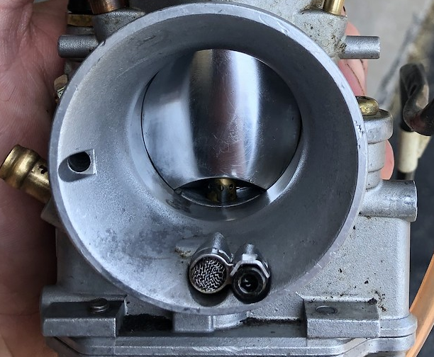

Вундервафля на входе внизу это затычка чтобы при сверлении стружка не попала?
не, там что то сложное от микуни:
сеточка на входящем канале + болтик крепяший эту сеточку
сеточка видимо что бы лягушек не затягивало в поплавковую камеру.
