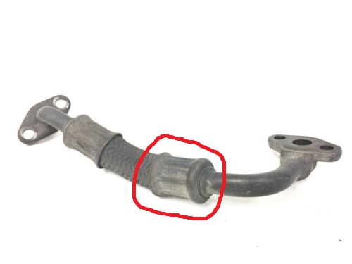

На нижнем шланге, подающем масло в радиатор, ближний к мотору фитинг сопливится... из-под этого железного "стаканчика" слегка давит масло.
Как купил 6 лет назад, так и сопливит... но что-то надоело (и больше стало).
Есть мысль разломать эти стаканчик (или даже оба), старый шланг выбросить, взять кусок армированного дюритового, надеть и обжать винтовыми хомутами.
Или обратиться в какую-нить контору, которая рукава высокого давления делает, чтобы обжали так же?
Прокатит вариант?

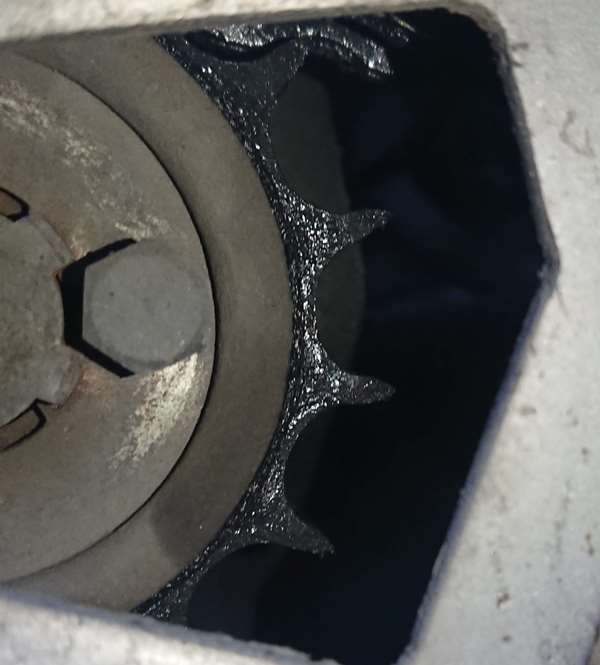

Шланг купи с разборки, новый дорого будет стоить. Не советую туда никому лезть, либо отрежут кончики и длины не хватит, либо еще что.
Звезду я бы сменил. Уже видна вторая лунка рядом. Но небольшое время походит.

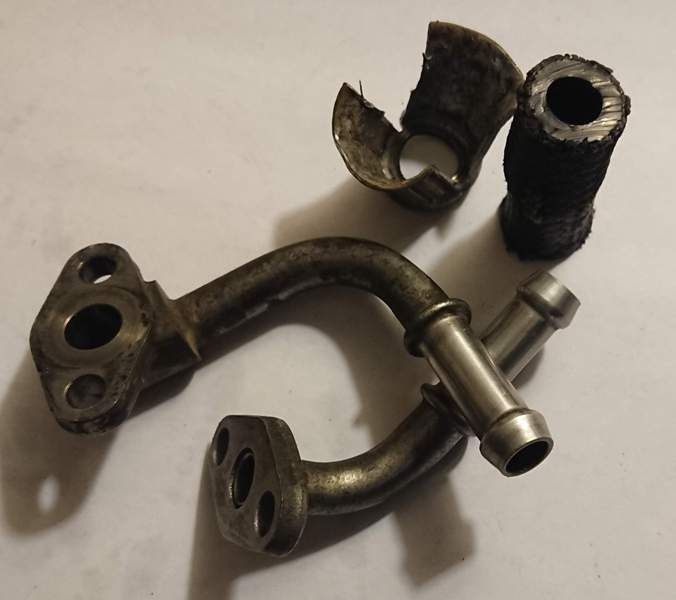

сообщение 13.10.2019, 16:24
Сообщений: 1716
Регистрация: 28.8.2013
Репутация:   45
Снял сегодня... фитинги свободно вращаются на шланге.
Кстати... верхний шланг - при небольшом усилии фитинги тоже "стронулись" и вращаются, но туже.
Они вообще должны "насмерть" сидеть или нет? Помнится, на металлопластике водопроводном фитигни тоже проворачиваются, но не травят.

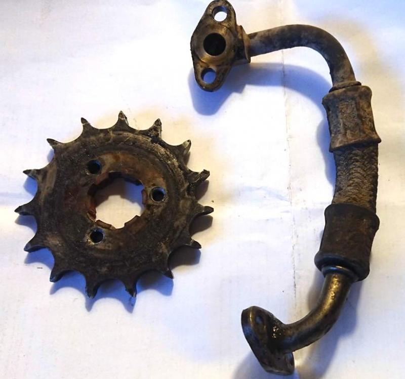

П.С. Звёздочка...

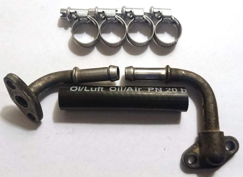

"Резинотехника" помогла только резинками под фланцы этих патрубков, поэтому решил ставить ан винтовые хомуты.
"Разобрал" - диаметр трубки 10 мм, диаметр развальцовки 12 мм, внутренний диаметр шланга на разрезе - 9 мм. Шланг сам по себе внатяг наденется, а с хомутом - и вообще насмерть.
Думаю и с верхним такое сразу проделать... а то вращаются внутри шланга... Заодно и на экстренный случай останется только возить кусок шланга, хомуты на фитингах уже будут happy.gif

Шланг ф10 с хомутами куплены... Шланг с нитками внутри, снаружи не армирован. Заявленное максимальное давление - 20 бар. Диапазон температур - от -50 до +100. Думаю, врятли температура масла в картере выше.
Меньший диаметр шланга - ф8, но там нет уверенности, что удастся его натянуть на 12 мм развальцовки, как и на 10 мм основной трубки.
На утолщение на трубке шланг натягивается, по трубке - вплотную... снять потом почти невозможно (при наталкивании расширяется, при стаскивании вытягивается и сужается).
Нанесу ещё один визит к мотоциклу, хочу хомутики сориентировать так, чтобы был хороший доступ к их винтам, но не торчали неудобно.
