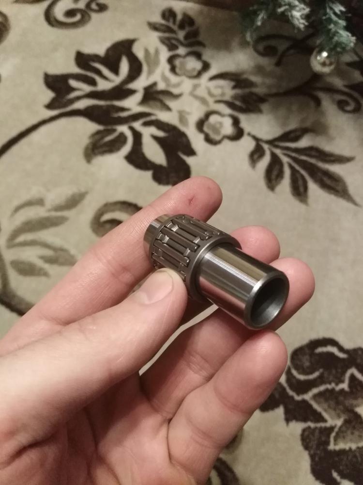

Второго поколения, MK 2. А в чём будет заключаться неудобство? Пропадут низа? Поршневую нашёл без проблем, фирма "ProX".
[attachment=155598:IMG_2019...3_213920.jpg]
[attachment=155597:15694758..._message.jpg]
Подскажи плиз где и по чём брал комплект? Подшипник под палец подходит?
Комплект брал во Владивостоке. Поршневая (кольца, поршень, палец) обошлась в 6800, насколько я помню. Подшипник у них продаётся подходящий, его стоимость 1100.

А чё сузуковский подшипник вместо хондовского? Палец тож Сузука?
Наверное, потому, что оригинал от crm не подходит) Палец был в комплекте с поршневой "ProX". Стандартный палец отличается от этого на 1 мм, поэтому необходимо приобрести этот подшипник. В остальном никаких отличий нет.
