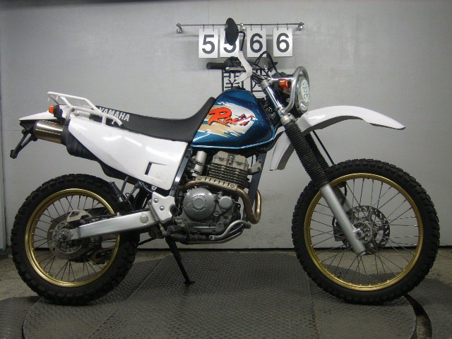

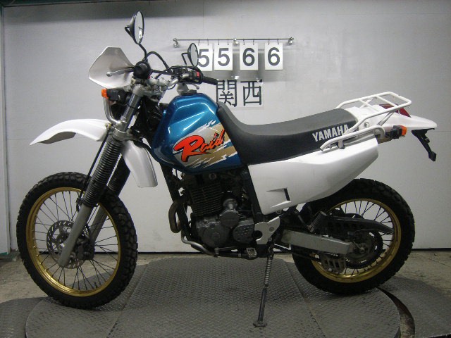

- - sokrat   Всем спасибо за помощь и советы, джебел хороший ап...   15.12.2010, 20:50
- - DjAga   А чё обода негламурные?   15.12.2010, 21:56
- - Bams   Цитата(serg @ 15.12.2010, 12:36) На асфал...   15.12.2010, 23:28
- - serg   Цитата(DjAga @ 15.12.2010, 21:56) А чё об...   15.12.2010, 23:41
- - Serg696   Цитата(sokrat @ 15.12.2010, 20:50) Serg69...   16.12.2010, 1:24
- - DjAga   Гламурные - фиолетовые имел ввиду ))   16.12.2010, 3:19
- - serg   Фиолетовые - это с завода. А жёлтые, это или тюнин...   16.12.2010, 8:20
|- - sokrat   Цитата(serg @ 16.12.2010, 8:20) Фиолетовы...   16.12.2010, 21:44
- - abrazive   если ПРОСТО ездить то ТТР райд самое то! устае...   16.12.2010, 8:33
- - serg   Ну и хорошо   16.12.2010, 22:00
