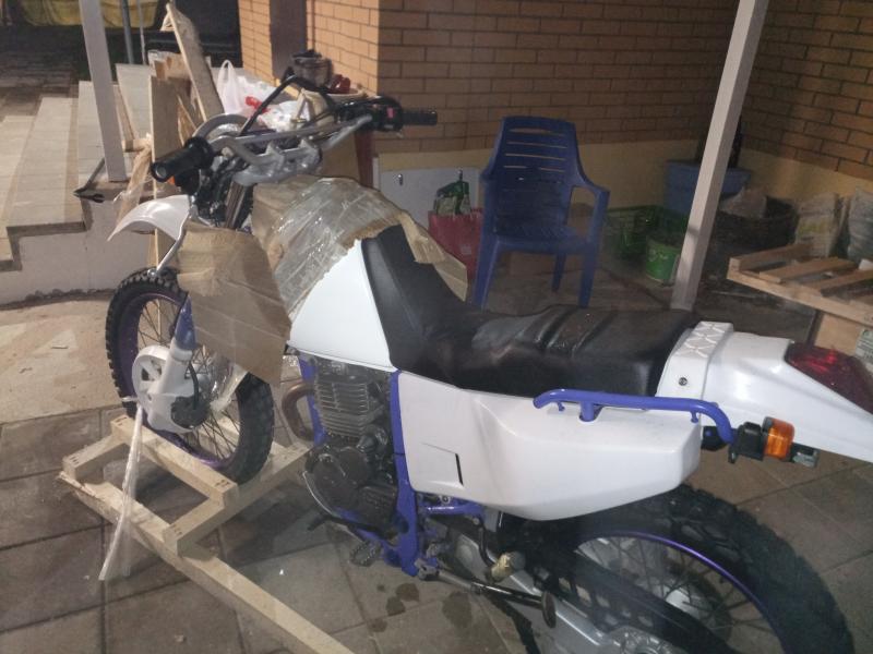

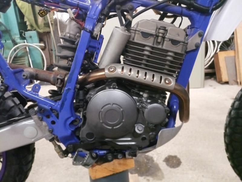

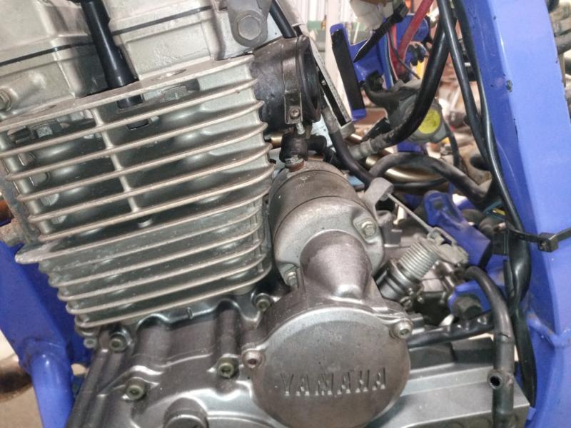

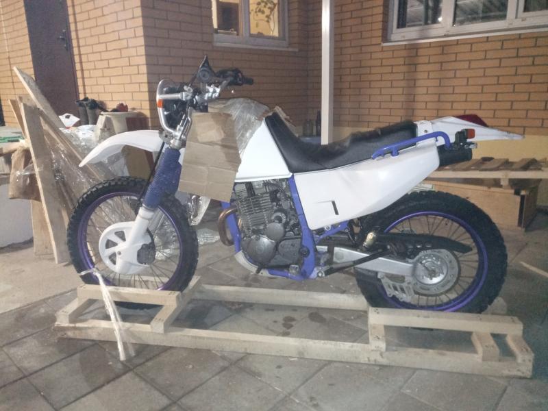

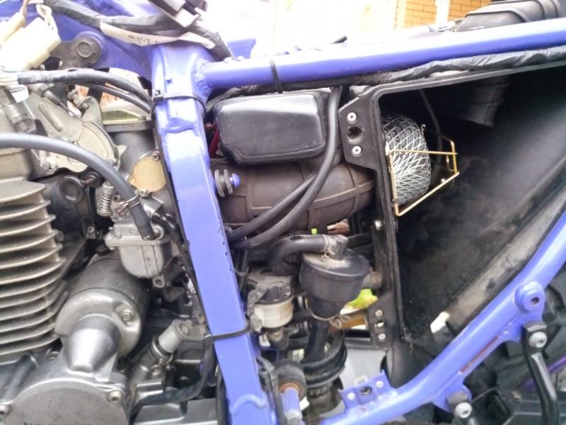

Скинул всё навесное и оперение.
Бак кустарно окрашен в белый цвет, ржавчины внутри нет, но на дне слой какой-то мастики. Наверное за 20 с лишним лет бензин испарился и тяжёлые фракции осели на дне бака. В бак не стал заливать бензин, что бы завести мотоцикл, снял его. Бензин залил в карбюратор через бензошланг, кинул провода с аккумулятора машины на концы под АКБ мотоцикла. Повернул ключ, табло засветилось, аварийка замигала - уже радует. На кнопку стартер не отозвался. Подал напряжение прямо на выходную клемму втягивающего реле - стартер закрутил. Двигатель начал проворачиваться стартером, стал слышен металлический стук. Дальше запускать не решился - нужна инспекция двигателя. Скину крышки с мотора, оценю что да как, может быть и головку скину с цилиндром.
Заместо воздушного фильтра был кусок тонкого поролона зажатый под каркас фильтра. Ошмётки старого поролона с маслом выгреб из впускной коробки. Может по тому и не стал заводиться что фильтра не было. Обычно ТТРка схватывает сразу. Хотя предпродажное видео с нормально работающим мотором было. В общем посмотрим.
Немного фоток

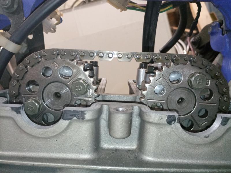

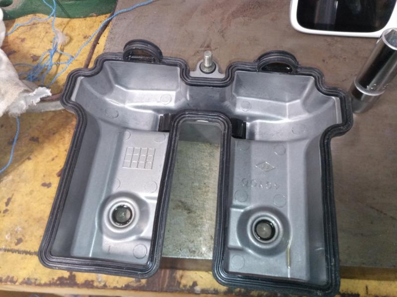

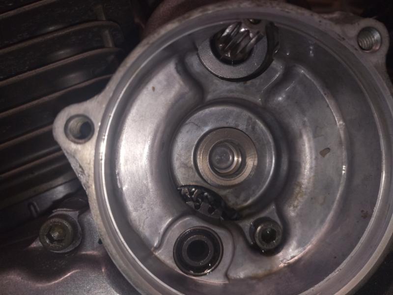

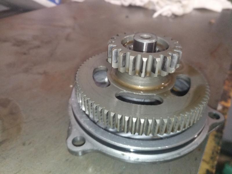

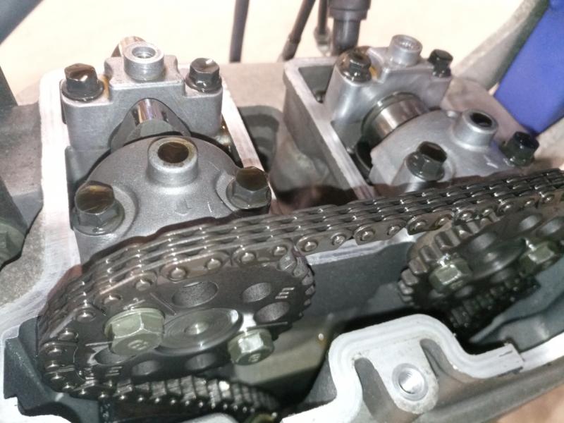

Вскрытие показало минимальный износ внутренних частей.
Проблемные части - шестерня стартера, шлицы вала стартера, цепь ГРМ, ну и зазоры клапанов до кучи, были проверены, без претензий, в допуске, метки строго параллельны.
Посторонние звуки при первых попытках запуска связываю с эффектом компресии на одностволке - когда поршень отбрасывает сжатым воздухом после такта сжатия. По крайней мере ГРМ в норме, хотя натяжитель тоже можно скинуть и посмотреть или же просто отвёрточкой, не снимая, взвести и отпустить - убедиться что живой.
Свеча чёрная, влажная, с запахом бензина, родная Denso. Завтра попытаюсь произвести запуск, установлю новую свечечку.
Так приятно окунуть свои руки в девственный мотор японской техники! Это не сорванная через болт резьба в картере с блестящими оцинкованными китайскими метизами, не слой красного герметика зияющий соплями из-под поплавковой камеры и крышек картера, не треснутые или отломанные проушины крепления навесного оборудования и синяя изолента на проводах... Хотя без изоленты не обошлось - странный колхоз на клемме фары, видимо фишка сгорела. Вот такой гадкий утёнок попался мне ) будем лепить белоснежного лебедя )
Что скажете, стоит ли залить раскоксовку, например Лавр, дабы исключить возможное залегание колечек? По идее если не пойдёт на пользу, то точно не навредит.
