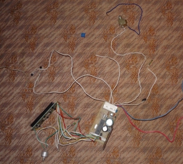

Достался мне от товарища мотокомп сделанный по этой статье.
Более менее разобрался, но есть два непонятных момента:
- на проводе с герконом висел транзистор 6n136s - зачем он нужен? куда его втыкать?
- ещё в коробочке находился синий транзистор suntan 3386 cw - теже вопросы: зачем он нужен? куда его втыкать?
Я в электрике чайник, так что буду благодарен за любую помощь.
Это не транзистор а оптопара. По схеме - используется для подачи импульсов зажигания на транзистор и далее катушку зажигания (в варианте использования компьютера как еще и электронного зажигания с авто катушкой)
Изготовитель также мог пытаться приспособить оптопару для датчика скорости. Потом остановился на герконе. Его вполне достаточно, как написано в статье.
По схеме и спецификации такой детали в конструкции вообще нет. По названию - не транзистор а потенциометр подстроечный (переменное сопротивление). Мог использоваться изготовиелем для проверки конструкции вместо, например, датчика уровня бензина.
Надо скан платы с деталями или фото крупное с двух сторон, тогда можно что-то еще сказать.

Ооо, большое спасибо
Я понял, что эти детальки мне по большому счету не нужны.
Фотки если интересно, то могу сделать.

Изменить электрическую схему. give_rose.gif Надо знать какая она сейчас, а я не знаю, Хонды не было... rolleyes.gif
Можем обсуждать в переписке.
Они даже не припаяны, судя по фото, насколько это возможно. Просто болтаясь в одной коробке прицепились к проводу. Изготовитель мог купить их в запас, на случай порчи при наладке. Все лишние провода надо заизолировать, поскольку конструкция избыточна по всяким функциям. И, главное, правильно подсоединить питание не перепутав полярность. Далее - увидите, получается или нет. Стоит попробовать конструкцию на столе до установки. По геркону-магнитом-туда-сюда - должен показать скорость. Вместо "массы" - отдельный провод - к минусу источника питания или аккумулятора.

я уже подключал её, только тахометр ещё не проверял - остальное работает.
