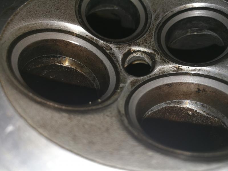

Имеется свежекупленный Honda xr 250 Baja. 1996 год. MD30 MD17E.
Покатался один день, перестал заводиться.
Вскрыл ЦПГ.
Обнаружил. Задиры поверхностей цепью ГРМ, След от клина в цилиндре. На поршне следы встречи с впускными клапанами.
Новый поршень с новыми кольцами, новые впускные клапана, новая цепь. Это все было до меня.
Ну а дальше вопросы. На поршне есть только KCEA и с обратной стороны HF2.
1) Не могу понять что за поршень KCEA, на хондовском должно быть KCZ? ( по каталогу 13101-KCZ-000)
2) Кольца застряли в канавках поршня заподлицо, еле достал их оттуда. Кольца без опознавательных знаков совсем. (должны быть 13011-KCZ-305)

- - Karukka   Где следы встречи?   18.11.2019, 11:35
- - TommyTech   и где задиры ? может фотка не та прикрепилась ?   18.11.2019, 11:45
|- - individ   Цитата(TommyTech @ 18.11.2019, 8:45) и гд...   18.11.2019, 13:31
- - Karukka   А, так это не заводское испонение? Как на всех пор...   18.11.2019, 15:41
- - kuzmich   Больше похоже на ракушки в цилиндре, на поршне зав...   18.11.2019, 15:43
|- - Karukka   Цитата(kuzmich @ 18.11.2019, 12:43) Больш...   18.11.2019, 15:51
|- - kuzmich   Цитата(Karukka @ 18.11.2019, 15:51) Я заг...   18.11.2019, 16:10
|- - individ   Цитата(kuzmich @ 18.11.2019, 13:10) Если ...   18.11.2019, 16:34

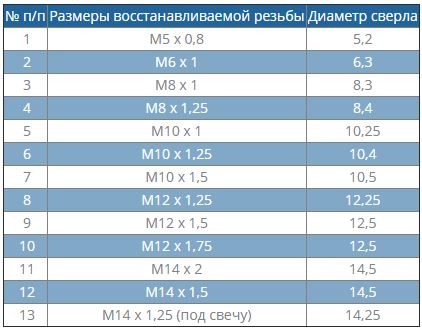

- - individ   Цитата(Karukka @ 22.11.2019, 16:11) Резьб...   23.11.2019, 11:50
- - KickStarter   таблица видимо к пружинкам-спиралькам относится дл...   23.11.2019, 14:23
- - individ   Цитата(KickStarter @ 23.11.2019, 11:23) т...   23.11.2019, 20:10
