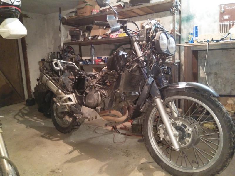

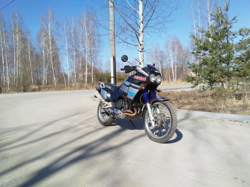

Время было не простое для меня, нужно было занять чем то руки и тут я вспомнил про давнюю мечту, Тенеру. Прошерстив объявления, нашел несколько вариантов не далеко от своего города. В итоге в конце января, в Нижнем Новгороде был приобретён сея экземпляр
Что имеем? Супер Тенера, со следами боевой эксплуатации и некоторым количеством колхоза, основные агрегаты целы, хозяин работает в мотосервисе и к тому же эндурист. Пластик относительно живой, торгуемся и "ударяем по рукам". Далее погрузка в прицеп и 200км до дома. С учётом что в феврале день рождения, получился такой вот подарок самому себе.

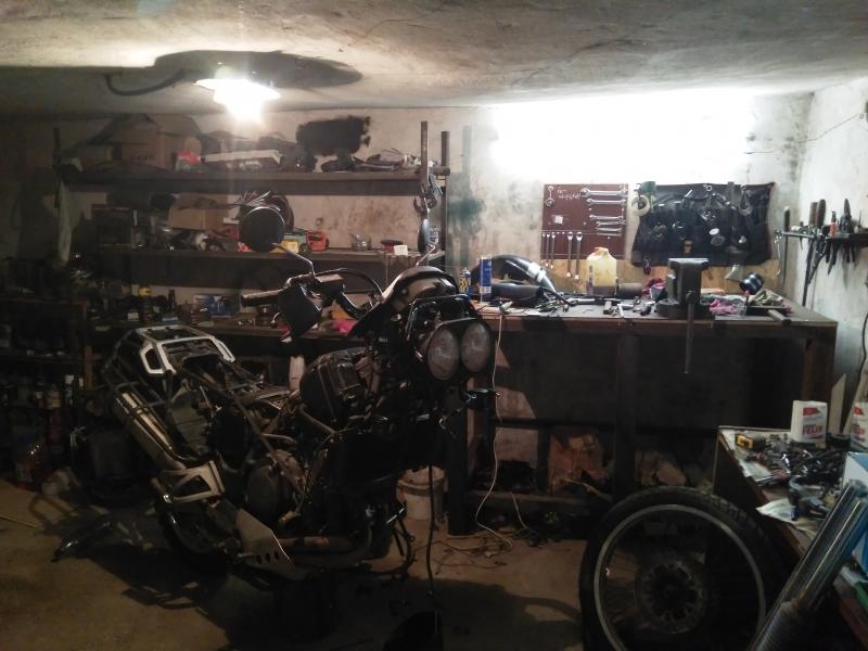

Дома разборка и дефектовка. Руки заняты, счастья полные штаны.
Проинспектировал вилку, там всё отлично, обошлось заменой масла.
Восстановил суппорта, от окислов заклинили поршеньки.
Было много колхоза по электрике, выключатель света был мёртв, две Н4 в головном свете он не потянул. Головной свет отдельная тема, фары инсталлированы от ВАЗ 2106, колхоз, но довольно аккуратный, даже родные крутилки фар функционируют. В общем добавил два разгрузочных реле на свет, восстановил выключатель света, убрал сопли и скрутки. Обновил проводку у реле зарядки.
Установил новые патрубки между головкой и карбюраторами. Сами карбюраторы вмешательства не требовали, были восстановлены с заменой игл и эмульсионных трубок.
Отремонтировал бензонасос, под клапанами торчали какие то резинки, заменил бензопроводы установил фильтр. Краны получили новые резинки.
Изготовил новую площадку АКБ, родного бокса не было, а то что было сделано меня не устраивало.
Возможно сделал ещё что то, но забыл.
Заменил жидкости.
В общем привёл мот в божеский вид а ещё восстановил себе мир в душе.

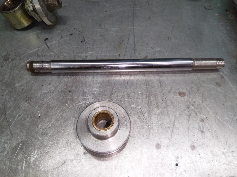

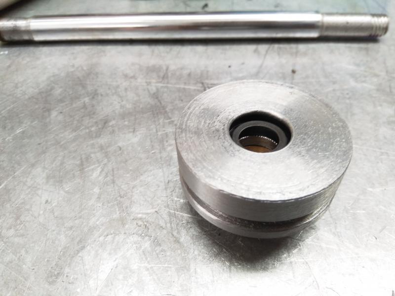

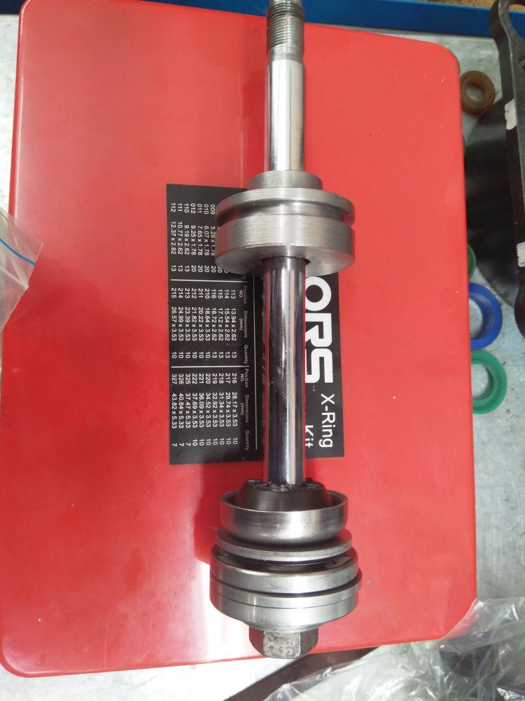

Итог 14 тысяч километров. За это время заменил комплект звёзд и цепь, плюс подшипник ступицы звезды. Поставил новый задний балон. В Июле скончался амортизатор. Восстановил сам, с заменой штока и изготовлением новой крышки с направляющей и посадкой под ГОСТовский манжет.
