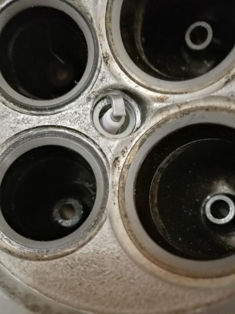

Вариант ремонта с переходом на свечу большего диаметра DCPR8E.
Резьба стандартной свечи CR-8EH-9 = М10 шаг 1. длина резьбы 12,7мм
Резьба свечи DCPR8E = М12 шаг 1,25. длина резьбы 19мм

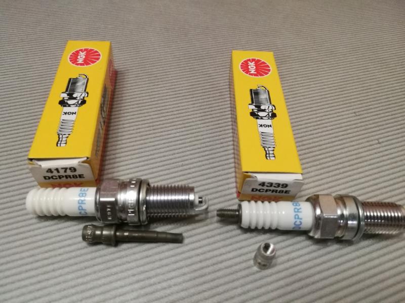

1) Свеча DCPR8E имеет два артикула 4339/4179
Разница по артикулам на фото. Нужно брать 4339 с резьбовым колпачком

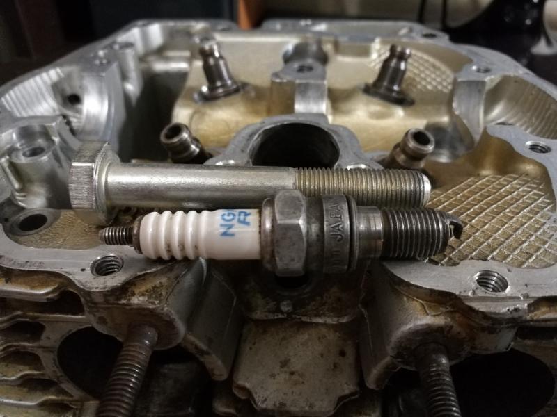

5) Болт под старую резьбу М10 шаг 1 длиной 70мм

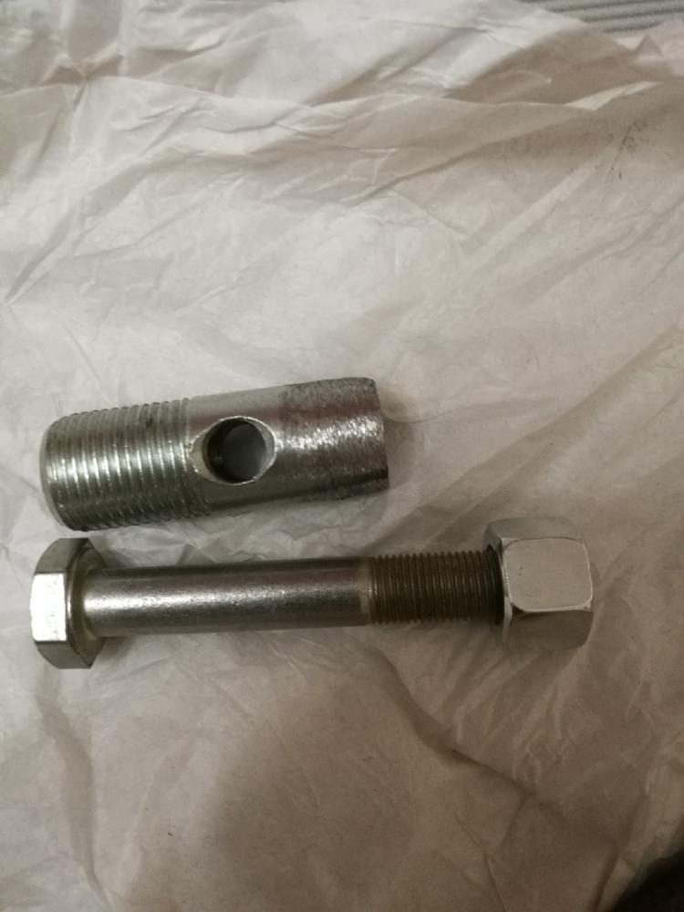

6) Втулка с внутренним диаметром как можно ближе к 10,6мм.
Я подобрал в автомагазине (отдел ГАЗ) болт-штуцер с отверстием от маслопровода, просверлил голову болта и сточил на наждаке лишнее.

Притягиваем втулку болтом в старую резьбу.
Заливаем клеем.
Ждем.

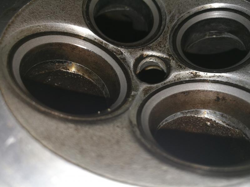

Выкручиваем болт.
Сквозь втулку сверлим отверстие 10,6(10,7).
"Отламываем" втулку

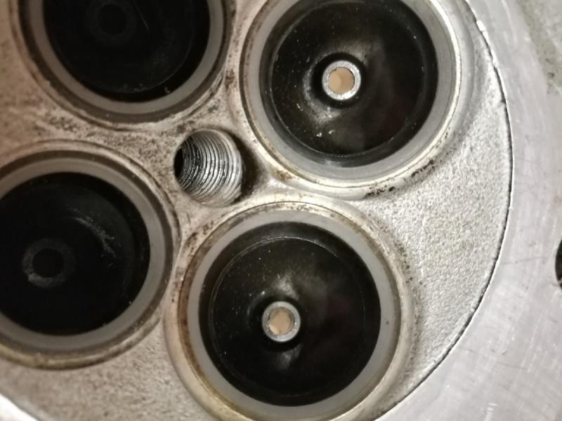

К метчику нужно изготовить удлинитель. Я использовал трубку.
Нарезаем резьбу.

Здесь нет втулки,здесь переход на свечу большего диаметра с длиной резьбовой части 19 мм, вместо 12,7 на заводской свече. Втулка используется как направляющая для сверла.
Притянул направляющую(отцентровал), залил клеем. Просверлил.
Без направляющей есть шанс упереться в седло клапана.
