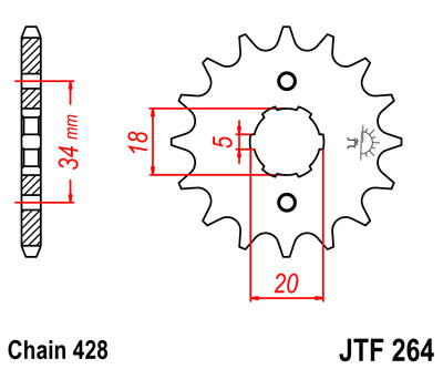

мотак honda xr250l 96 год стоят звезды перед 16 зубов,зад 50 на 428 цепке, подскажите кто знает где купить переднюю звезду JTF264-14

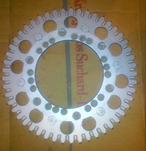

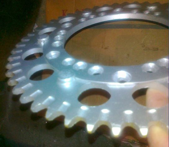

|- - sey18   А вот иллюстрация многоразовой звезды-посадочное м...   6.1.2011, 18:49
|- - sey18   Вот звезда задняя под 428 цепь: Передаточные от...   8.1.2011, 9:15

|- - sey18   Вот кстати нашел в архиве,как переделал звезду от ...   9.1.2011, 16:48
