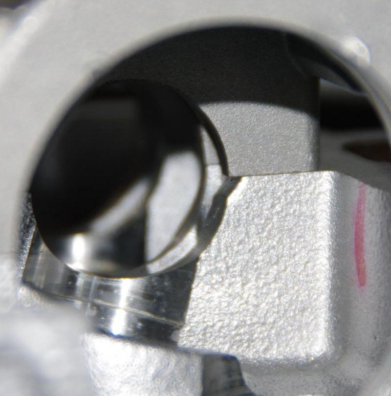

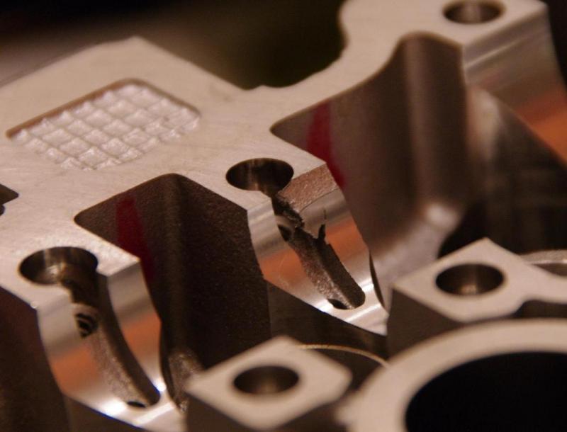

Купил на Мегазипе новую головку на WR400. Цена была больно заманчивая - 14 тр. при цене б.у. на ебее 9000 тр. Продавцы ессно ни о чем не предупреждали - авось не заметит. На фото видно подробности заводского дефекта. Если есть люди реально понимающие в моторах - вопрос следующий: если просто срезать наплыв - будет ли влиять щель между крышкой и головкой на работу и преждевременный износ?

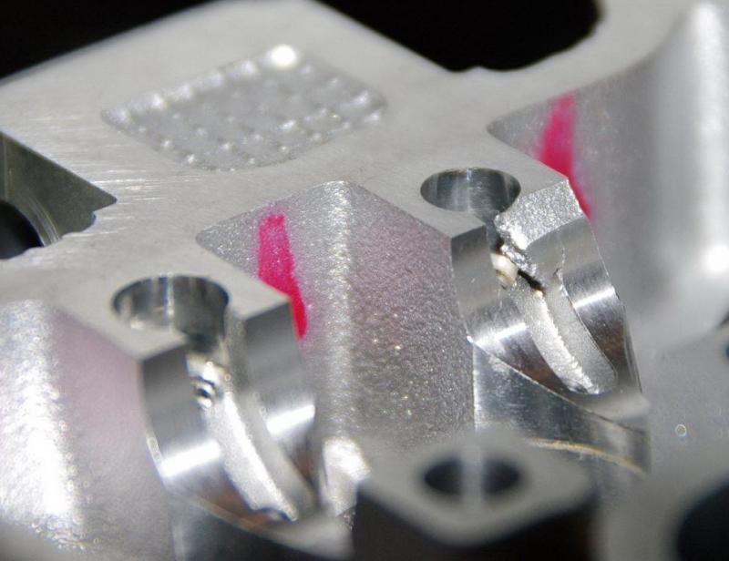

ЕЩЕ ОДНА ФОТКА

А болгаркой там не подлесть и не сравнять акуратненько? Или бор машинкой?

ну да, голова наверное будет изнашивать чуть более сильнее, но это доли процента.
а вот проблемый кусок литья надо удалить. а то сам отвалится в моторе и будет хуже.

Срезать наплыв и будет работать сто лет. Мелочь это. Хотя и брак конечно.

Просмотрев все фото и прочитав все комменты, мне кажется, что ты в выигрыше! Ну правда, чем может грозить уменьшение площади ОДНОЙ из постелей распредвала на (сам вставь нужное число) процентов, тем более в положении близком к 90 градусам к оси клапанов или распредвала (коромысел)? Нормальный гравер - Дремель, Проксон и т.п. - отрежь лишнее и езжай не парься! Я бы, лично, так сделал. А там, как сам решишь! Пусть твой железный конь радует тебя долго! biggrin.gif

Не нравится мне скол на постели, давление масла не будет сильно падать? Надо смотреть по каналам как циркулирует масло. Если дальше дефектной постели есть еще места, куда подводится масло, могут быть проблемы. Думаю, что наплывы можно убрать хоть напильником, а вот постель надо пытаться восстановить как можно ближе к оригиналу. Можно попробовать капнуть аргоном, а потом подчистить хотя бы на глаз, пробуя ставить вал на место.

масло через эту щель будет бить струёй наверное. ну и фиг с ней, производительность у маслонасоса все равно выше.

Наверное да, если канал не идет дальше на следующую( во словечко!) постель.

Детальное расмотрение головки установило последовательную систему смазки. При потере давления за счет этой щели слишком велика вероятность убить единственную постель соседнего распреда.
ВЫВОД: Либо наплавлять что-нибудь, либо сдавать, либо менять. Отписался в Мегазип. Посмотрим что скажут. Обыдн да...!

Заварить аргоном чтобы масло не вытекало свободно и все ок будет!!, нагрузка на эту сторону небольшая на ресурс не повлияет!

Нагавкал. Здравую оценку ситуации. С экономил время и эмоции(как минимум). Требую выслать в качестве компенсации 3х литровую банку икры lol.gif Если серьёзно: теоретически, если капнуть аргоном,
потом аккуратно в РУЧНУЮ подчистить, должно быть нормально. Станочникам лучше не отдавать - спецов сейчас очень мало, добьют башку. Но обращаю внимание на слова "теоретически" и "должно" , т.е. все действия на свой страх и риск.

я не спец по сварке, но имхо головку может и повести из-за нагрева.

наварить каплю аргона и ничего не поведет!, если сварщик нормальный то ничего страшного с металлом не случиться, повести может при заварке трещины или когда накладывается шов то есть когда шов соединяет какие то части.., А в данном случае это ерунда, главное что бы провар был что бы в последствии этот кусочек не отвалился, потом зачистить осторожно, и все ок будетsmile.gif
