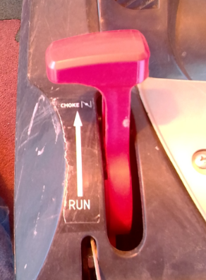

Подскажите пожалуйста.
Сегодня завёл бензонокосилку 4-х тактная. Она завелась Но что-то работает с надрывом, типа как хочет заглохнуть и идёт черный дым.
Что такое с ней? В чём неисправность ?

черный дым - богатая смесь - нехватка воздуха - забилось

vknw123, воздухан сдерни для начала.
Мне помогло все почистить и вуаля

Согласен по косилке. Воздушный фильтр забился.

Спасибо большое.
Пошёл смотреть фильтр.
Почистил, Помогло . Спасибо огромное,

Или фильтр или тупо обогащение не убрал. Рычаг не перевёл в рабочий режим.
На улице холодина, может вечером на лёд схожу, порыбалю
Фаныч, спасибо, ну конечно не перевёл, всё время в таком режиме косил, думал правильно. По стрелочке типа . Вот я чайник.
Сейчас перевёл RUN-бегать, а cmoke - это smoke, значит дым.
Там "choke".
