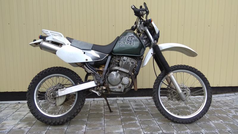

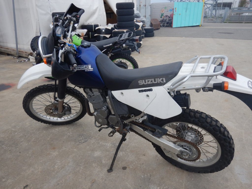

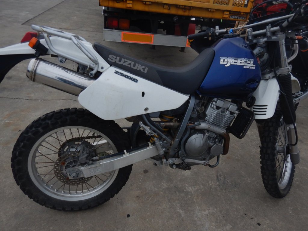

Цитата(Denya @ 21.5.2021, 23:04) *
Вот визуально, так можно понять?
Можно.
Сравнивай.
Высокая
низкая

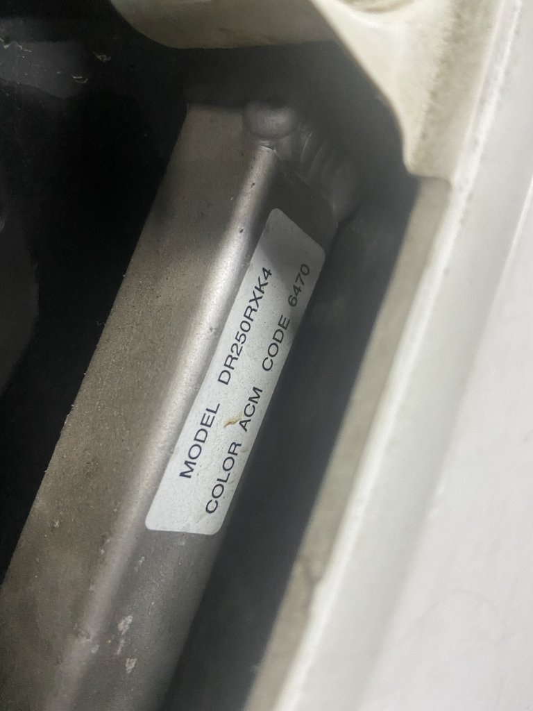

Визуально, у меня не L стопудова
Наклейка такая?
С Африкой, хвосты на уровне плюс минус
Прогрессия на верхнем

Аморт стоит как в высокой версии. Сделай общее фото в нормальной боковой проекции - строго сбоку. Достаточно с одной стороны (местный юмор).
сообщение 21.5.2021, 16:20
Сообщение #6334
Сообщений: 6517
сразу видно, что высокая, по аморту.
