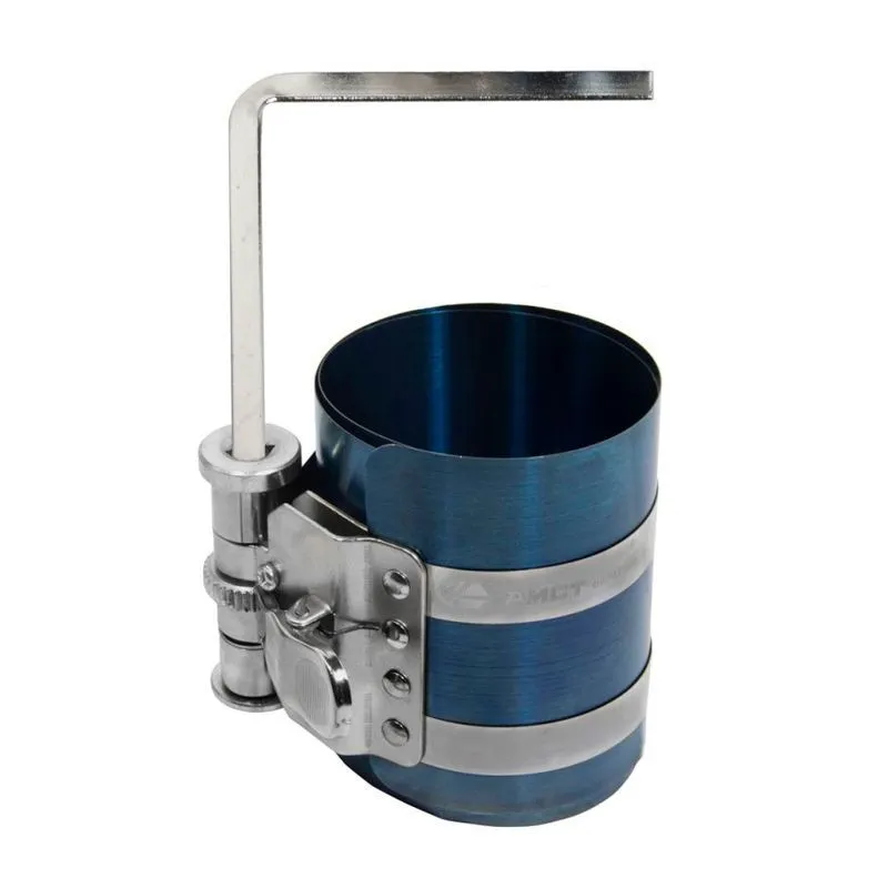

Всех приветствую! Даже не знаю, в какую тему написать, скорее всего это больше относится к таким темам.
Кто-то может посоветовать хорошую и удобную оправку для поршневых колец? Удобную, в частности для использовании в ремонте мотоцикла?
Да, можно взять и придумать из подручных средств всяких, там крышечки от баллончиков краски +стяжки и т.п. фантазия прям тут неограниченная, но! Хотелось бы именно инструмент такой иметь.
В целом, смотрю, что они сейчас в основном идут такие, рабочий диапазон часто Ø53-175 мм:

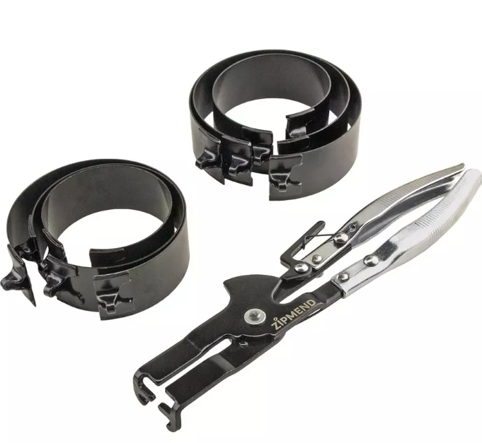

Есть еще такие варианты, но те, которые я видел, у всех рабочий диапазон Ø73–111мм, то есть больше под авто.
Может есть еще какой-то вариант, самый удобный и универсальный? Заранее, спасибо!

Сообщений: 7777
оба варианты выше рабочие.
т.к. поршень вставляется в цилиндр заранее.
вот как альтернатива, если уже все стоит на моторе.

+ есть еще клещи для колец.
https://www.vseinstrumenti.ru/category/schi...yh-kolets-8194/

Сообщений: 394
Регистрация: 10.9.2021

Да, тоже видел такой вариант, но у него рабочий диапазон: 75-125 мм. Например для Джебела уже не подойдет.
Значит надо просто купить один из вариантов выше (предполагаю, что первый, так как у него самый большой диапазон) и закрыть этот вопрос. Еще раз, спасибо! Но они идут разной высоты, для мото, как я понимаю, удобнее всего будет самой маленькой высоты, да? (что-то в районе 90мм). Единственное, я не пойму, они разбираются полностью? Например, на том же Джебеле явно надо ставить цилиндр, когда уже поршень на шатуне, то есть, надо оправку потом доставать между цилиндром и картером сквозь шатун

всегда можно обрезать по высоте

Сообщений: 394

С высотой проблем нет, все верно, а разбирается ли она полностью? Нет такой информации? Что-то найти не могу, в основном же для авто используют, там проще, "уронил" сквозь нее в блок и она свободная осталась

есть разные. 50+
