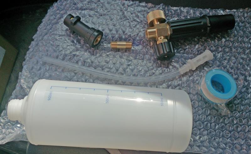

Пришел пеногенератор с али по твоей ссылке.
Научи пользоваться ))

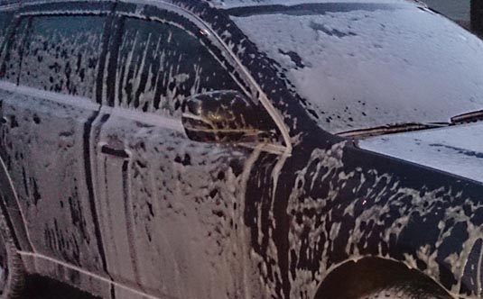

Купил две пены на пробу: Truck и Pink. Первый блин испек пинком. Разбавил 200гр на литр по инструкции. Ушло даже не треть литра из бачка, чтоб машину облить. Пена летит, ложится ровно, но сползает сразу. Еще чтоли концентрации мало? Не попробовал регулятор на насадке крутить. Зачем он?
Ессно ничо не отмылось. Я без пены лучше отмывал.

Я мешаю 50 на 50 обычно на глаз. И на пеногенераторе откручиваю на один оборот крутилку(то есть немного воды добавляю еще).

Да куда там воды еще? И так пена улетает метров на 10 на самом малом отвинчивании. Правда может она и образуется лучше, если откручивать.

Мне хватает 30 грамм на обычную легковушку и 50 на прадо с коркой засохшей грязи. Но можно и 150 конечно потратить - если не попасть в правильную концентрацию, и пена будет жидкой.
Наоборот много. Пинк - деньги на ветер.
На сухую наносишь?
сообщение 30.4.2015, 8:09
Сообщение #323
Сообщений: 35047
На влажную. Так на банке написано: сбить грязь, нанести пену, смыть пену. Надо на сухую по грязи?

Уменьши воды. Разбавь раствор позабористее. У меня если не открутить немного крутилку, шампуня может и на мот не хватить)))). Да и пениться не очень, пузыриться. Один оборот и все ок.
