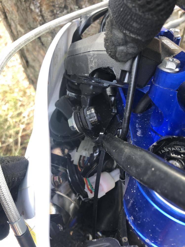

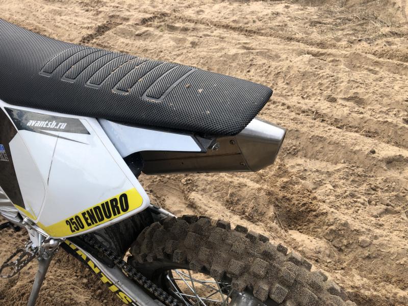

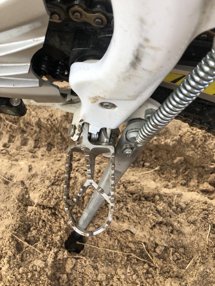

Антоха, привет!

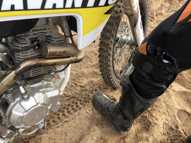

Сегодня наш первый выезд, он оказался очень интересным в плане мота с название этой темы.
Так как ты перебрался на москальские просторы, на правах твоего заочного одобрения biggrin.gif дополню Питерскую эпопею об еше одном "интересном" инженерном создании.
Поездка в Батарейной бухте, где ты бывал.
Мот новый, третий выезд, пару раз в Разметелево и Суаранде. владелец ездит на мото столько же сколько и этот мот. парень оказался молодцом, ни где не пасовал и не тупил, но и мот нигде не "рвал" и ни каких жестких падений не было и близко. как и все завалился парочку раз на песок и мягкую землицу.
в общей сложности проехали км 10.

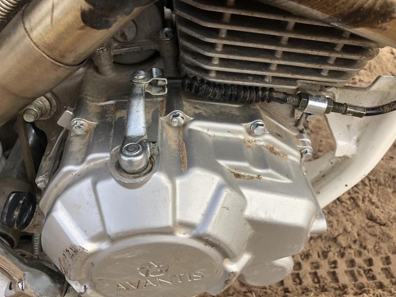

после пары подъемов (не горок) мот с вкл передачей перестал ехать. долго не разбирались, переставили кронштейн на пару шлицов, мот поехал. забегая вперед симптомы начали проявляться через пяток км.
"пластилиновый" руль погнулся наверно даже не от падения, а от того что за него крепко держались biggrin.gif
крепление крыла раскрошилось, не как у всех треснуло и завернуло, а раскрошилось от пары не сильной курвы.
ножка каким то образом загнулась от падения на песок или травку.
приборку выломало от не сильно (для других мотов) упора в щиток фары какой то ветки.

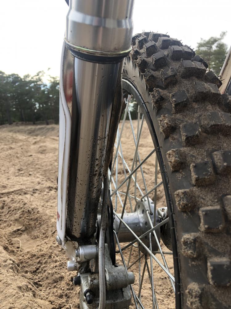

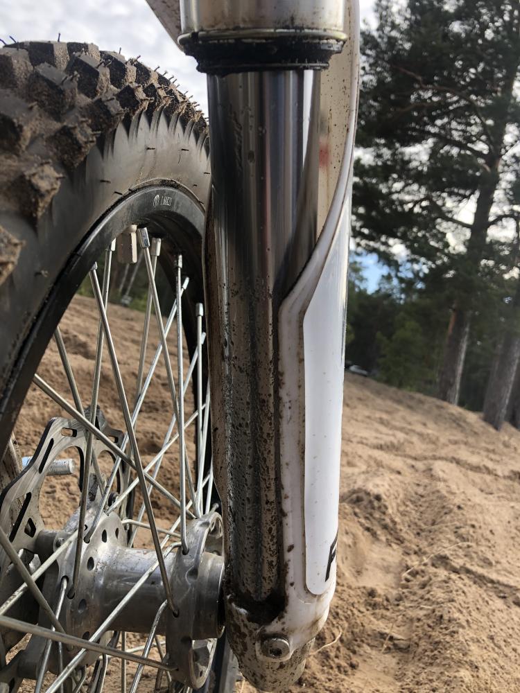

вилка потекла ручьем, оба пера.

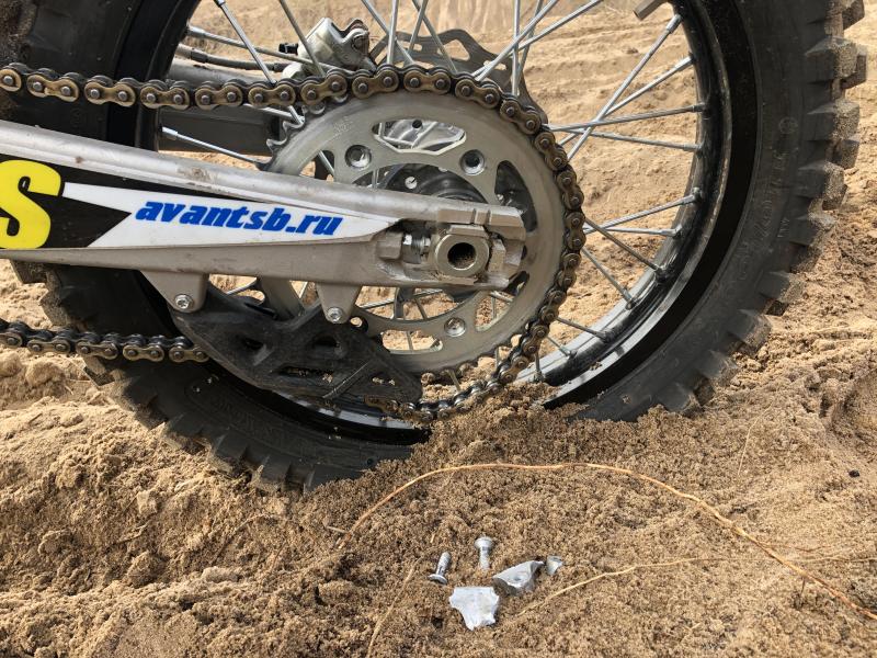

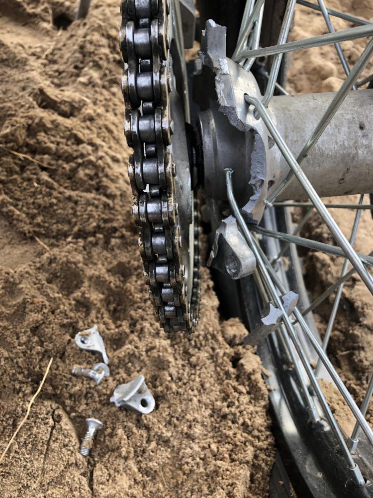

и теперь самое "вкусное" вырвало крепление ведомой звезду на ступице, с полным ее кердык.
- напомню для интересующихся, цена мото 170т.р.
- мот проехал порядка 100 км. без хард эндуро и напряга.

какие прыжки? парень только сел на мотоцикл, и сальники вилки не меняли, меняли на моте AntonParnas, это другой мотоцикл.
есть мнение что открутились болты крепления ведущей звезды и начало крушить ступицу, болты там сыромятина.
не понятно что со сцепой, надо вскрывать и смотреть, но кажется дискам хана.

Ну стоит отметить, что если полюбить затяжку болтов, а тут их именно ее полюбили, то рушится ступится не зависимо от марки (Китай, Япония или ктм.) Поэтому после затяжки болтов маркером сделайте черту на болте и ступице, чтобы было видно, не разболталась ли они.
Человек на Mercedese
сообщение 10.3.2020, 9:20
Сообщение #50
Сообщений: 35037
