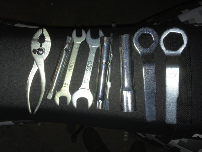

Цитата(Denya @ 25.1.2020, 2:08) *
Покажи, пожалуйста, что есть в родной аптечке.
Монтажки есть crazy.gif Аморт задний каким ключом крутят для регулировки жесткости smile138.gif
Шнитов
сообщение 28.1.2020, 10:24
Сообщение #61
Сообщений: 721
Регистрация: 14.2.2016
У меня в шерпе примерно такой набор. Свечник хорош - сильно свечу не затянуть, врезается ключ в пальцы, может специально так сделано. Хороши трубчатые ключи. Китайские из магазина не берут болты, а эти берут. Ещё спасает кованый трубчатый ключ 8-10, но они редко встречаются.
Задний аморт, по идее, настраивается один раз, в процессе подстраивать его не очень удобно.
ооо!!

Шнитов
сообщение 28.1.2020, 17:02
Сообщение #65
Сообщений: 721
Цитата(Sega-spb @ 28.1.2020, 15:27) *
посмотрю , как можно не сбивая грани, протянуть. Приспособу придумать бы. Ну или снимать коробку фильтра. smile138.gif
"Ключ регулировки преднатяга пружины амортизатора" - можно вбить в картинках гугла или яндекса и посмотреть как выглядит. Это обычный ключ, но как он называется я не помню. Надо смотреть название где инструмент продают. Выбирать по диаметру, конечно, необходимо.

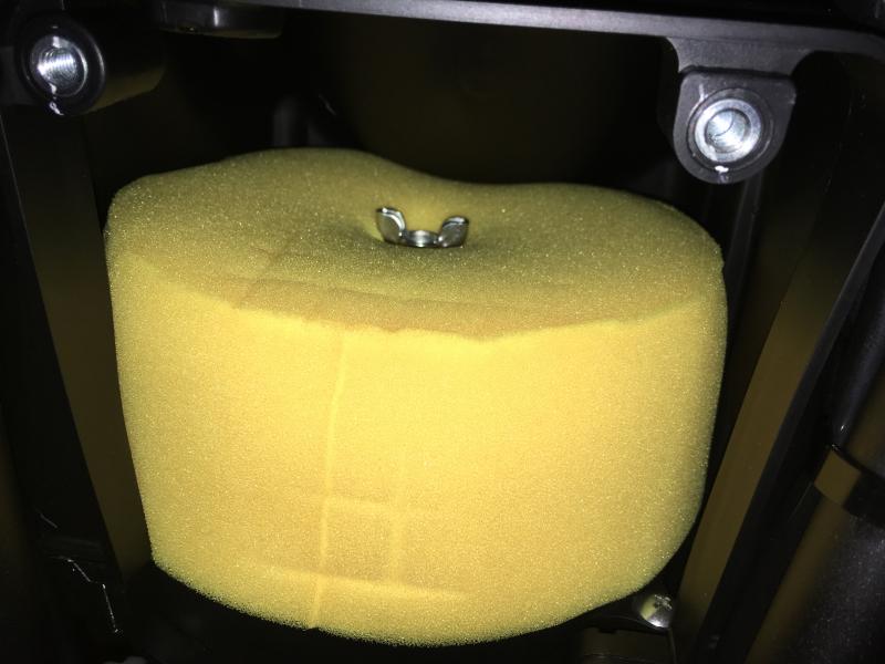

сообщение 28.1.2020, 22:03
Сообщение #74
Сообщений: 233
Регистрация: 22.12.2019
Мотоцикл: klx250s-2019
заглядывал в фильтр бокс. Фильтр почти сухой с завода.. масла если и есть, то минимум. Вероятно, буду снимать и пропитывать мотюлем.
Шапочку колхозить - по фенушую или моветон ? ... мелькнула идея сетки на шноркель crazy.gif
еще хочу глянуть, есть ли там отверстие сливное в фильтрбоксе...
Всё никак руки не доходят, снять колеса. Замерить ступицы и тд. Колёса 17-е хочется прикупить, комплект для асфальта.
сообщение 28.1.2020, 22:07
Сообщение #75
Сообщений: 7799
Не вероятно, а обязательно.
Шапочку тоже можно.
