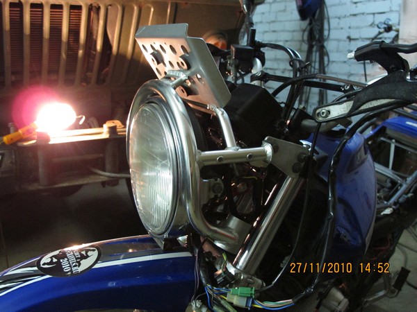

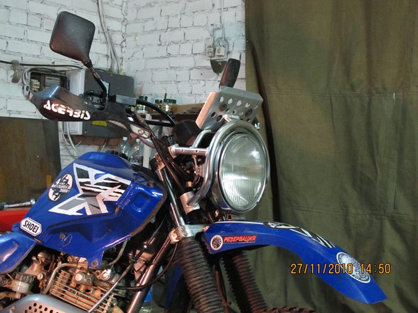

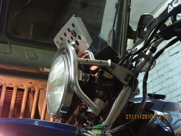

Ну в общем не нравится мне, как устанавливается жпс-бугель на хт600. Нормальной установке мешает именно жпс-перемычка дополнительная. Хотя сам бугель очень понравился и площадка для установки чего хошь просто великолепная. но на ямахе не дают установить бугель спидометр и тахометр штатные. А их я убирать не хочу. Бугель устанавливается только с существенным отрывом от передней вилки посредством кронштейнов-проставок. Но мне что-то так не нравится. Хотя ещё помозгую. Возможно кто-то желает себе жпс-бугель - можно будет обсудить обмен. На фото бугель просто прикреплён временно на верхние кронштейны-удлинители. Изготовление нижних удлинителей тоже вопросов не вызывает, но общее положение бугеля получается далековато.

Если б я не думал, то я б давно её отпилил бы. Но с приборами родными нет вариантов. Тахометр не отнесёшь никуда - трос привода впритык. Со спидометром так-же. Что она удобная - убедился. А доработка штатного крепления, если не резать бугель, а я не хочу его изменять, - это не проблема. Верхние кронштейны стоят, нижние изготовить - легко, но вот сам бугель сильно вперёд уезжает. Подумаю ещё варианты.

comandor, на фотах очень классно смотрится! Может стоит так и оставить на удлиннительных кронштейнах?

Посмотрю - может и оставлю так. Есть опасение. что при падениях площадка будет с землёй встречаться.

приборы выше поднять или перенести их к баку?

Выше нельзя - привода не дают. К баку тоже не получается. Сейчас пока отложил всё в сторону - готовлю Газ66 свой к московской встрече клубной на 10-12 декабря. Приеду домой - потом буду дальше думать.

Юра, сделай проставки-кронштейны вниз и оставь так. Всё отлично. И смотрится и функционал будет на высоте. Если ты собрался кувыркаться, то пофиг, как бугель установлен, один хрен погнётся. И на Джебеле гнётся.
Советую - оставь!
