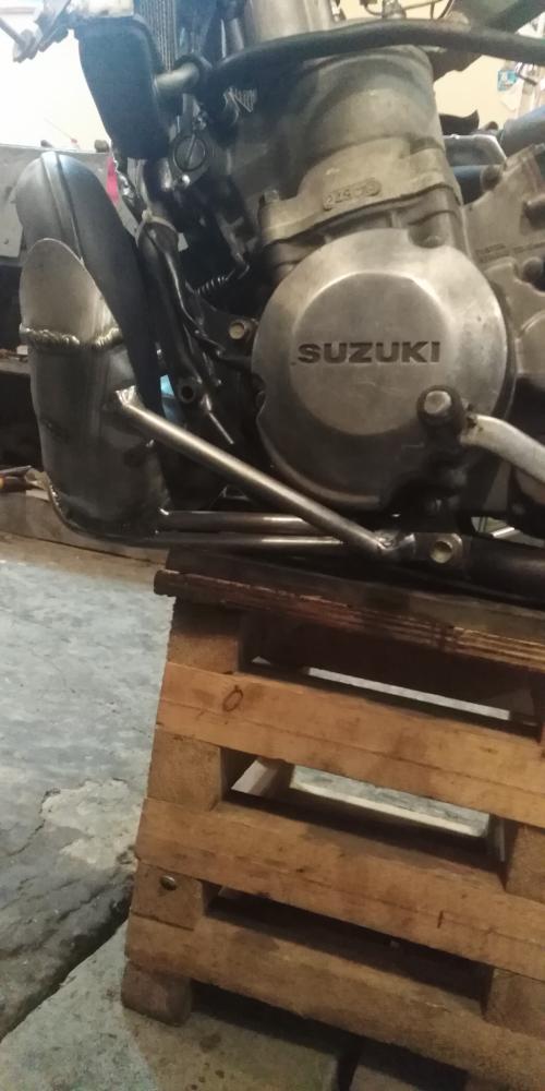

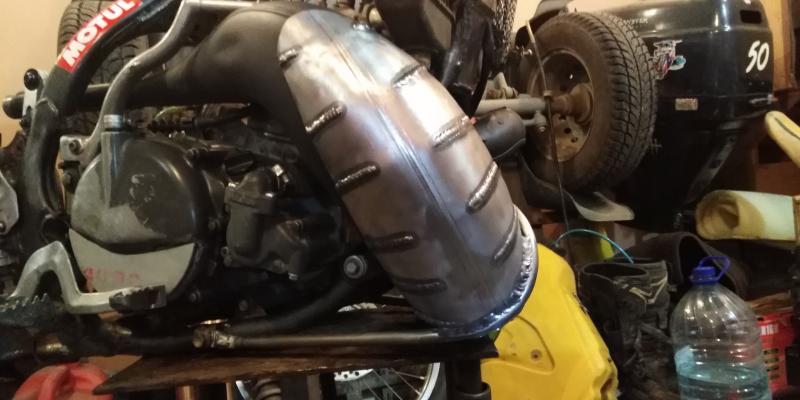

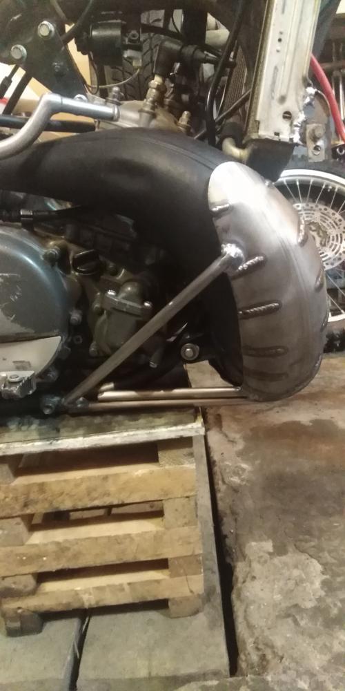

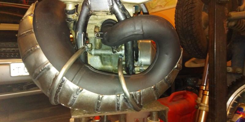

Приветствую! Началось все с приобретения нового резонатора(старый многократно гнулся, правился... Короче пришел в негодность) при мысли что ушатать его можно мгновенно-проснулась жаба! Она и намекнула что пора городить защиту этой дорогостоящей детали. Начал думать как и из чего делать, все дороги вели к алюминию(крылатый металл) но знакомый товарищь работающий на авиазаводе посоветовал подумать о другом чудном металле-титан. В общем смотрим что получилось. Масса изделия получилась 1.2кг. Использовалась труба диаметром 80мм толщина стенки 2.5мм и пруток 12мм.

shevspb Цитата(motoregion38 @ 21.1.2020, 9:45) В ... 21.1.2020, 13:17
motoregion38 Цитата(shevspb @ 21.1.2020, 10:17) В бою ... 21.1.2020, 13:26
Kn1ght Я бы верхние упоры сделал более вертикальные, так ... 21.1.2020, 13:21
Linkshunter Круто, но нужно вертикальный упор, сомнет вверху н... 21.1.2020, 14:18

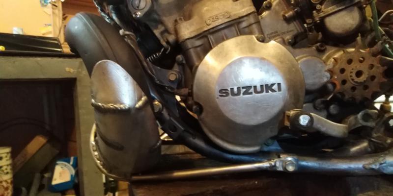

Доработал немного... 2.3.2020, 17:59![]() ![]() |
