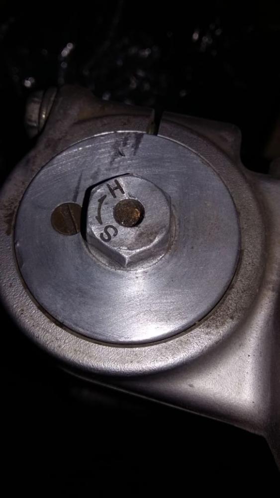

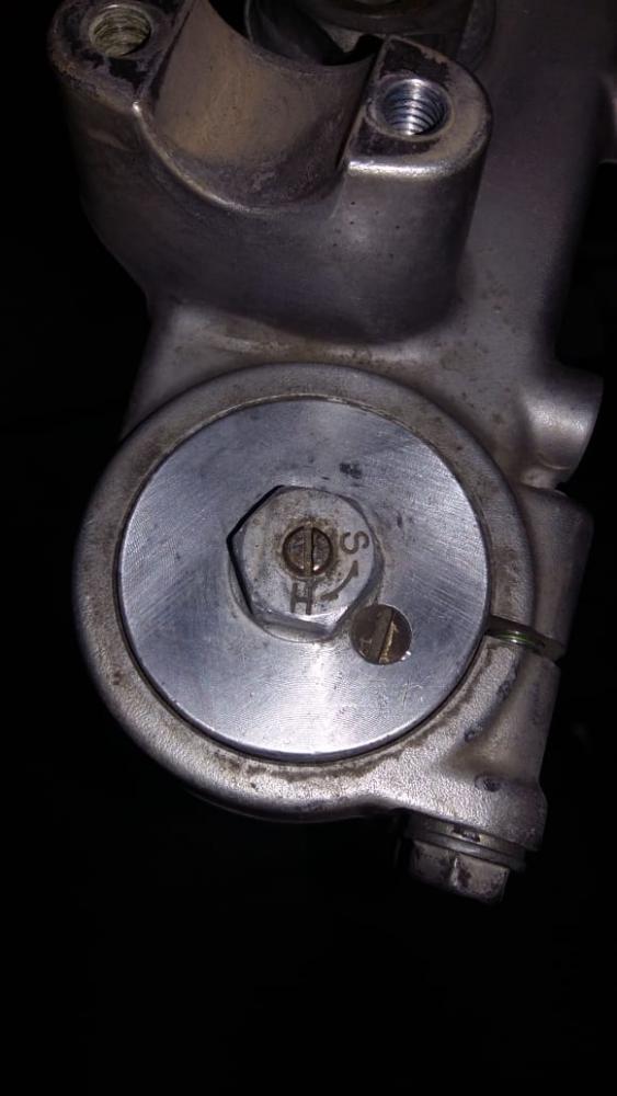

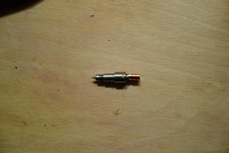

Вилка изначально была с дефектом - кто-то сгрыз болт регулировки отбоя.
Должно быть так:

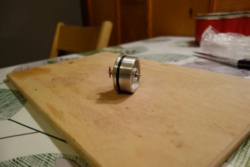

Лечилось это следующим образом:

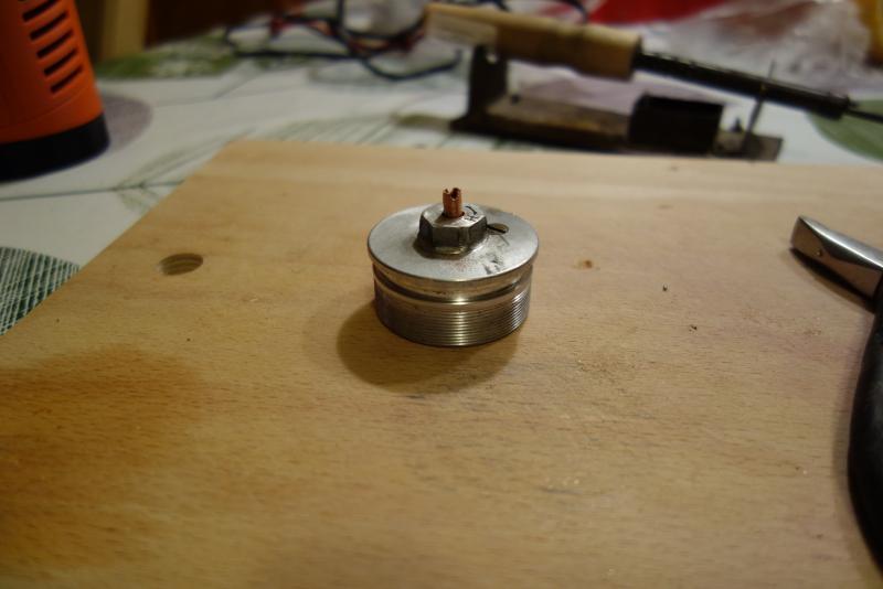

Пробка пера была вывернута и нагрета на промышленном фене:
После чего легким ударом молотка из нее был изят механизм регулировки отбоя (он на горячей посадке):

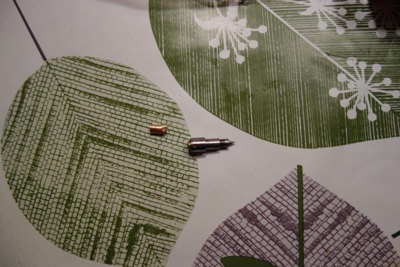

Взял кусочек латунной трубки и припаял ее к старому огрызку
Излишки припоя убрал при помощи дрели и напильника
Повторно нагрев пробку на фене вернул механизм назад
Ну и сверху, чтобы крутить было удобнее припаял вертушок
При всех нагреваниях болт для стравливания давления воздуха и уплотнительное резиновое кольцо надо снять, а то есть риск поплавить резинки.

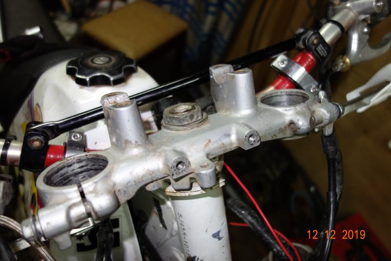

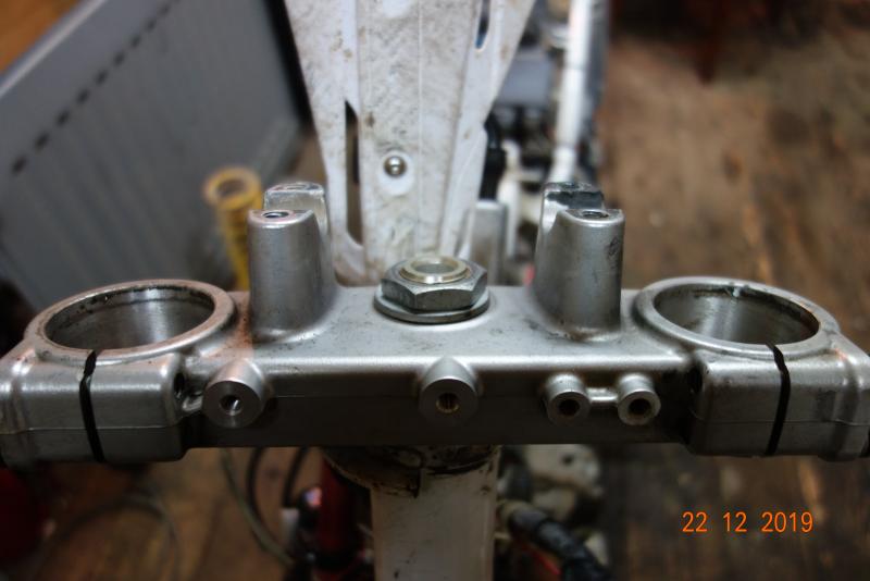

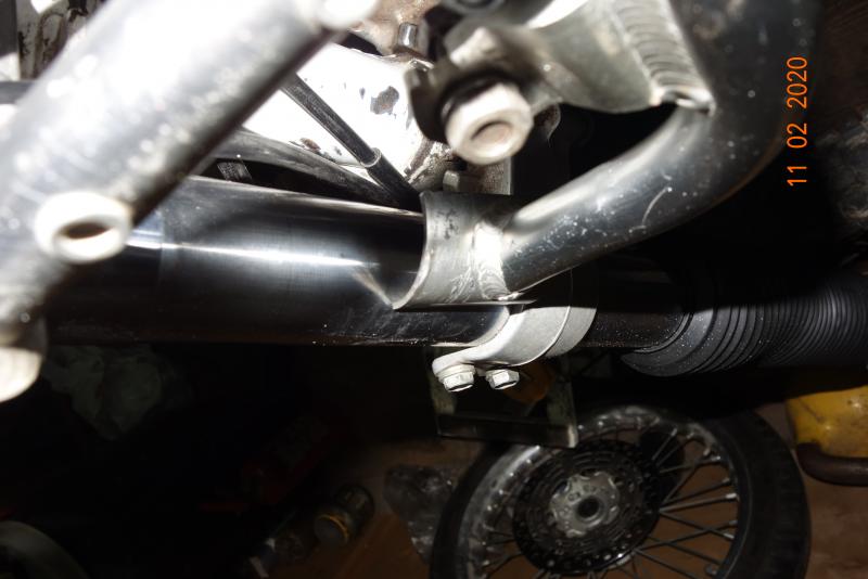

Сами траверсы встали в раму DR250 без переделок. Подходят один в один (вообще порывшись по каталогам похоже что года примерно в 1998 Suzuki унифицировали посадку траверс в раму, у кучи разных эндуриков и кросачей одни и те же подшипники в раме).
Траверсы DR250 в раме DR250
Траверсы DRZ400 в раме DR250
Однако навесное на траверсы организованно по разному, по этому с запирающим руль замком пришлось попрощаться.

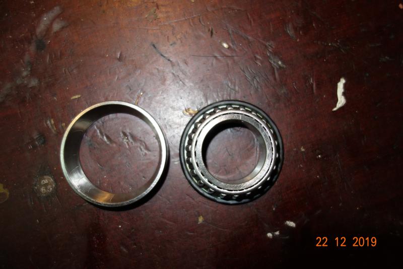

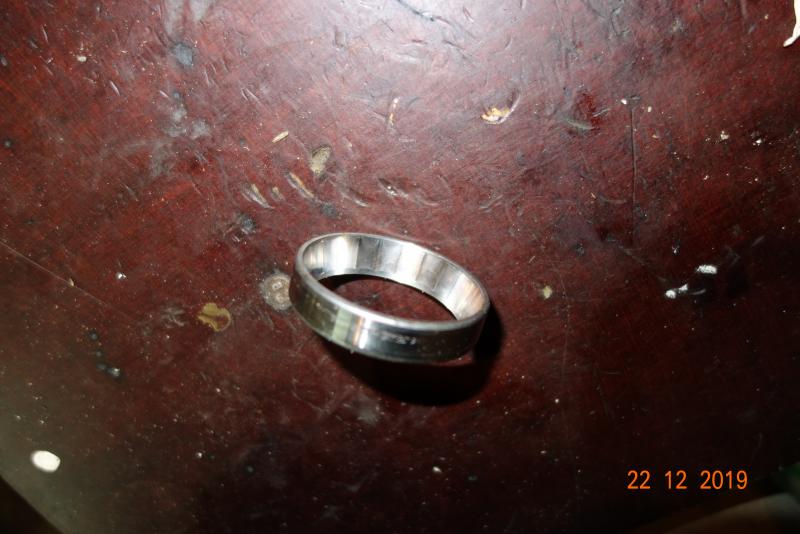

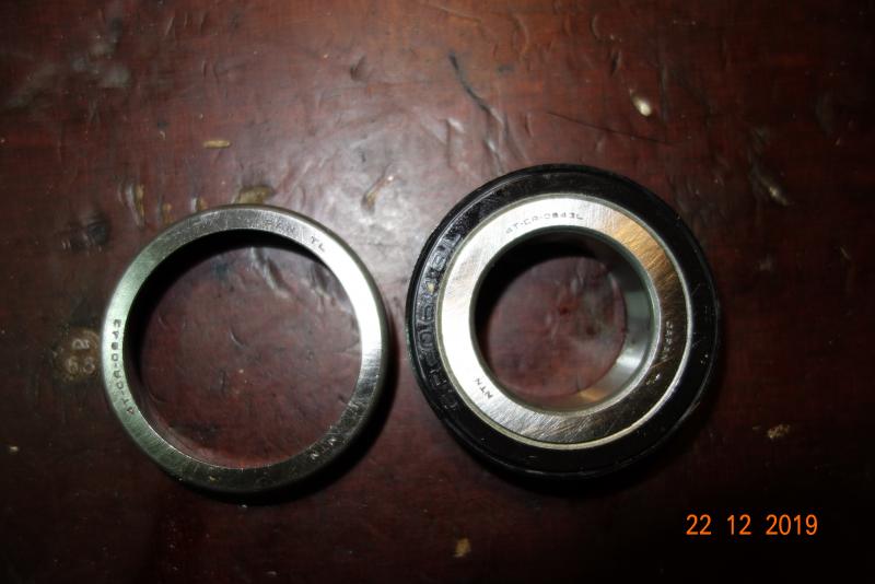

Когда снял траверсы стало понятно, что нижний подшипник в раме умер
Обойму из рамы извлекал при помощи трубы и молотка (обойма немного выступает внутрь, так что куда ударить есть).
Сложнее было менять нижний подшипник на траверсе, он сидит весьма плотно, но помогла морозилка,
засунул в нее траверсу на ночь, а утром достаточно легко спресовал подшипник загнав между ним и траверсой остро заточенное зубило.
Сам подшипник покупал вот такой вот CR-0643L он идет с уплотнительным сальником, т.е. один в один как оригинал.
И по цене приятно порадовал (1050р), что его выгодно отличает от ремкомплекта от AllBalls который дешевле чем за 2200 я не видел.

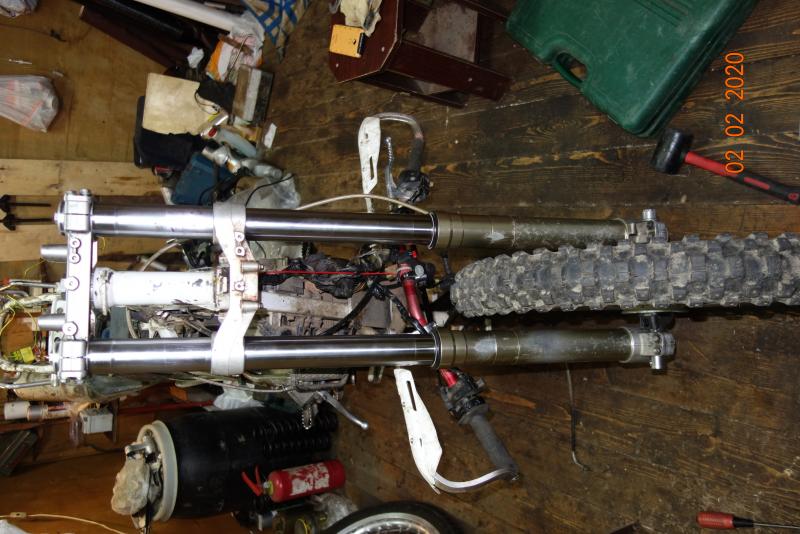

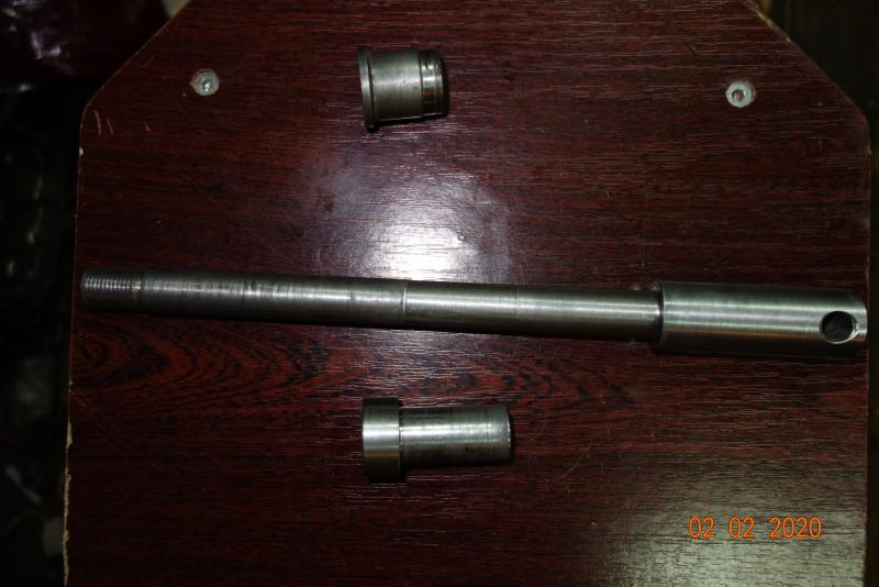

С траверсой разобрались, остался вопрос с осью колеса.
У нашего колеса диаметр оси 17мм у DRZ400 - 20мм, и крепление в вилке совершенно разное.
Было решено выточить новую ось. Ось точили из автомобильной полуоси предварительно отпустив ее в печке.
На фото родная дистанционная втулка, ось и дополнительная переходная втулка.
Родную дистанционную втулку было решено оставить, т.к. она изнашивается но ее можно купить, а лишний раз искать токаря чтобы изготовить втулку по своим чертежам - нынче проблема.
Улитка спидометра на этой оси сохраняется.

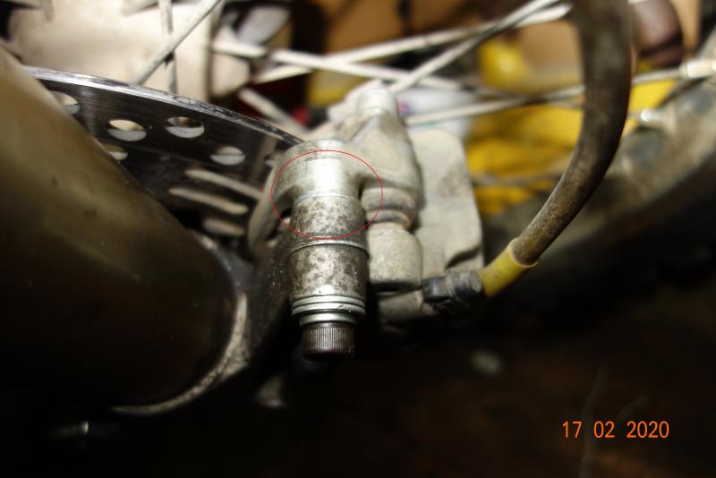

Тормозной супорт встал без переделок. Только с ним получилась одна странность:
У меня 2 передних колеса, на одном тормозной диск встал ровно по середине тормозного супорта, а на другом колесе (чтобы диск был по середине тормозного супорта) пришлось вложить между супортом и вилкой шайбы толщиной 1.5мм
Размеры оси и дополнительной переходной втулки (размеры примерные, т.к. штангенциркуль оставляет желать лучшего).
Вилка с колесом установленная на мотоцикл

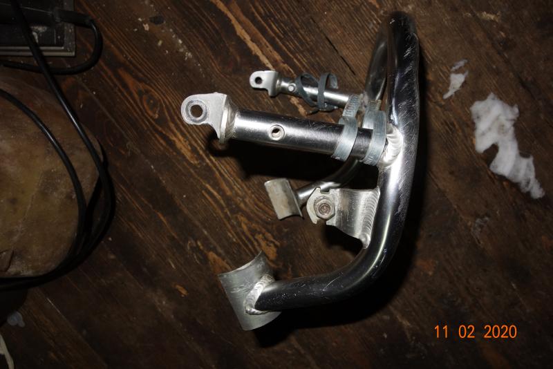

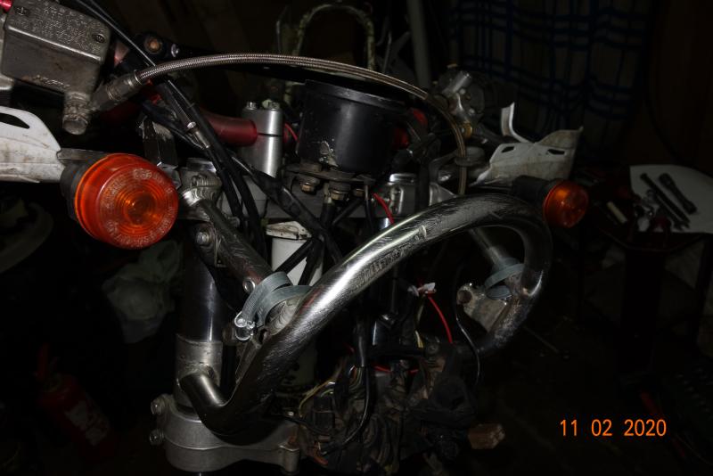

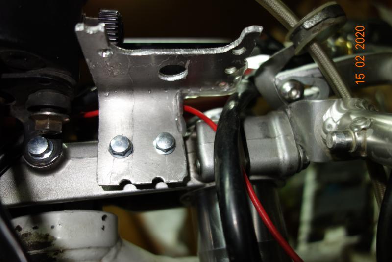

Далее взялся за навесное на траверсе.

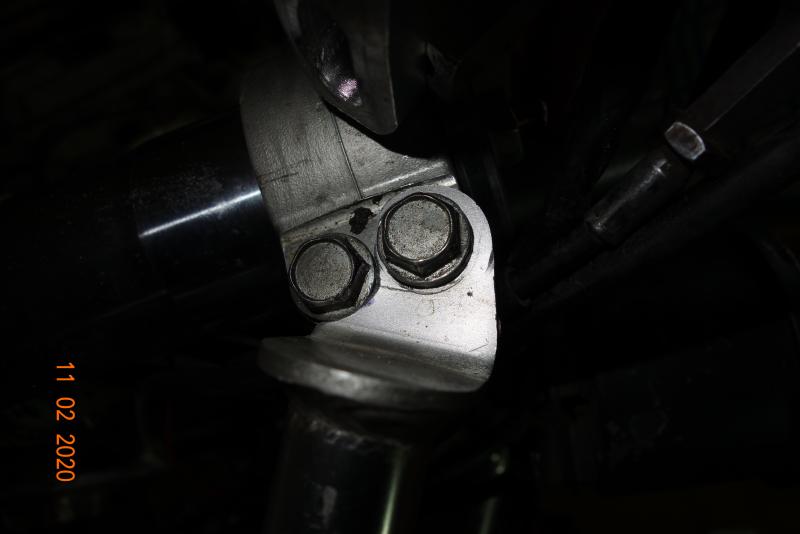

Бугель фары пришлось немного подточить т.к. на верхней траверсе DRZ-400 2 болта, а у DR250 один.
Низ бугеля немного уже перьев вилки, но легким усилием вщелкивается на свое место.

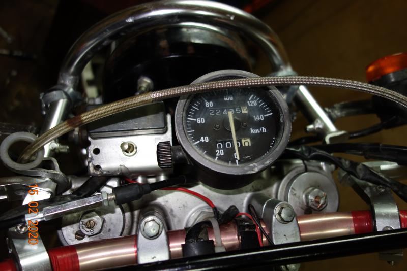

Спидометр встал один в один.

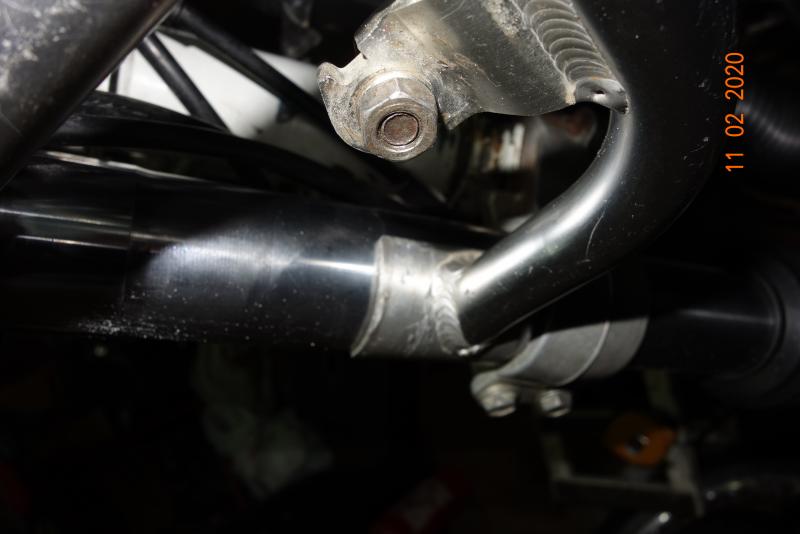

Верхнюю направляющую тормозного шланга пришлось подрезать и загнуть
А нижнюю закрепил на один болт вместо 2-х
Поворотники прикрутил к бугелю

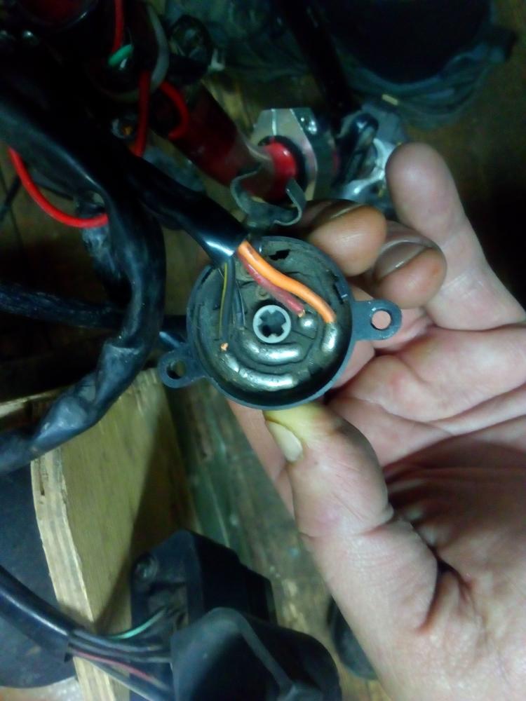

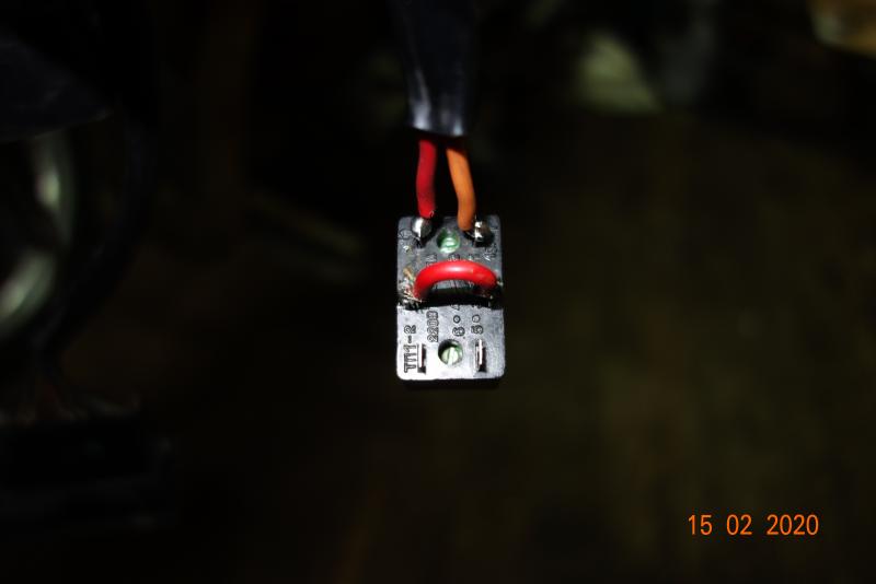

Как уже писал выше замок запирающий рулевую колонку пришлось выкинуть, т.к. он внутри себя содержит включение питания вместо него поставил СОВЕТСКИЙ тумблер ТП1-2 аж 1975 г.в. (сначала был куплен китайский, который оказался жутким говнищем и при монтаже буквально развалился на части). В положении выключено родной замок замыкал черно-желтый и черно-белый провода и размыкал красный и оранжевый провода в положении включено родной замок замыкал красный и оранжевый провода и размыкал черно-желтый и черно-белый провода.
У меня черно-желтый и черно-белый провода оказались отрезаны и куда они шли я без понятия т.к. в жгуте ничего подобного не нашел.
Если кто то знает для чего они расскажите.

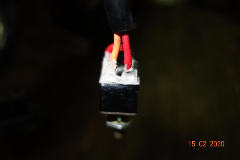

Собственно на тумблер ушли только провода красный и оранжевый которые он и замыкает.
Контакты тумблера на всякий случай обмазал герметиком (дабы случайно ничего не коротнули).
Для крепления тумблера и контрольных ламп в закромах of rodina был нарыт кусочек листового алюминия из которого народно прикладным методом был изготовлен кронштейн к которому все и закреплено.
Ну вот собственно и все. Осталось из чегонибудь заколхозить на тумблер герметичный колпачек.
