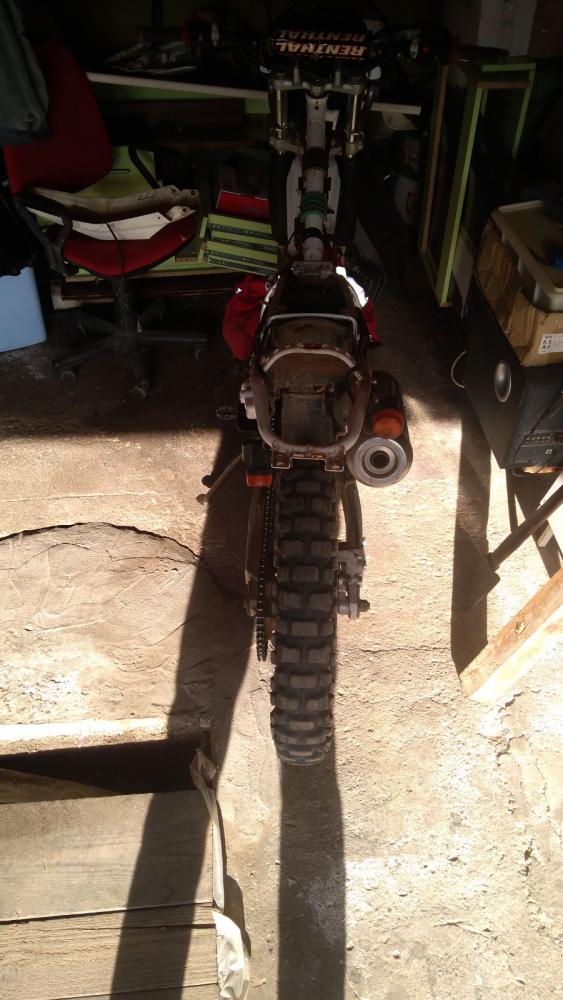

Здравствуйте всем, приземлился мотык на подрамник и он выгнулся. Пробовал раму зафиксировать на распорках, а подрамник вытягивать трещеткой, но показалось, что крутит рамой и на этом остановился. Может кто-то сталкивался с такой проблемой?

serg Думаю, надо греть (в каких-то местах).
Точнее скаж... 23.2.2020, 22:45
Huandi Берешь друга и лом и ставишь всё на место. 23.2.2020, 23:01
car-bon Мотоцикл закатить в бетонный дверной проём. Заднее... 23.2.2020, 23:04
-Dantist- Как с помощью лома можно выгнуть? Не могу понять.О... 23.2.2020, 23:25
madmaks Цитата(-Dantist- @ 24.2.2020, 0... 23.2.2020, 23:55
Huandi Ну как погнулся так и выгнется обратно. Там только... 23.2.2020, 23:35
-Dantist- Цитата(Huandi @ 23.2.2020, 20:35) Ну как ... 23.2.2020, 23:45
Huandi Цитата(-Dantist- @ 24.2.2020, 1... 24.2.2020, 2:19
Ульф У меня было 1 в 1 на дорожном мотоцикле. Фиксирова... 24.2.2020, 9:14
serg Цитата(Ульф @ 24.2.2020, 9:14) если плани... 24.2.2020, 14:44

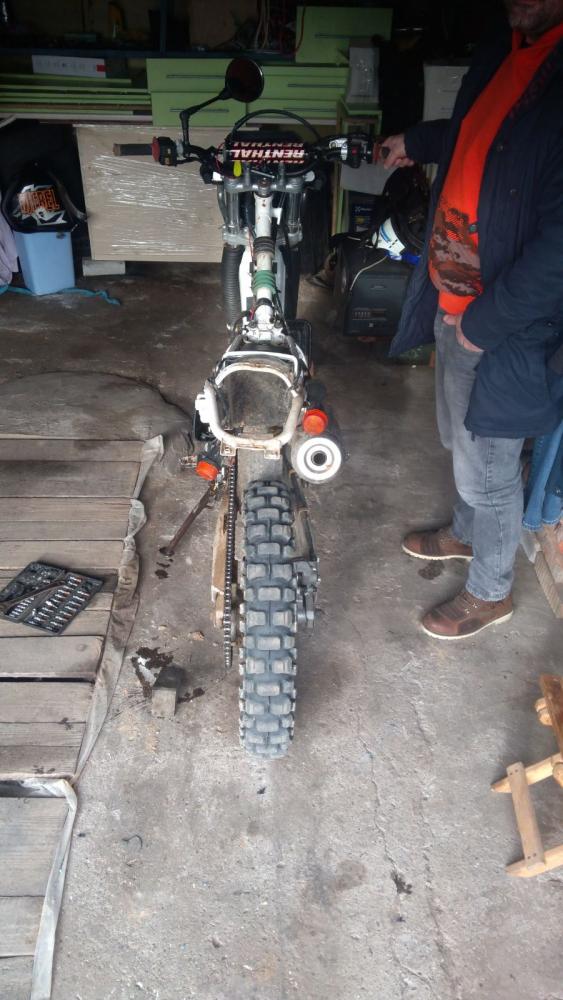

-Dantist- Выгнул. Закрепил раму со всех сторон брусками и до... 26.2.2020, 17:51
