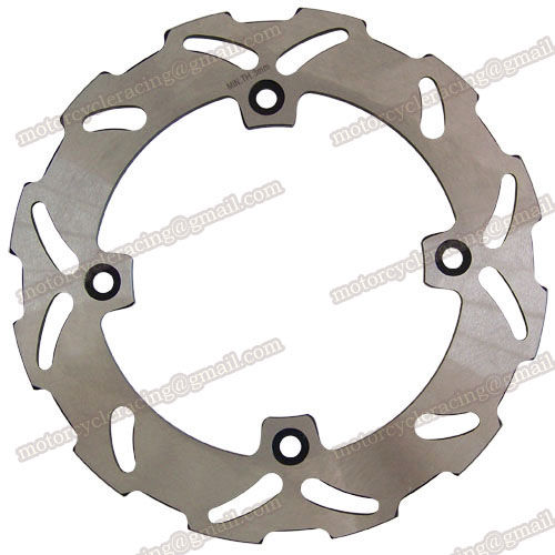

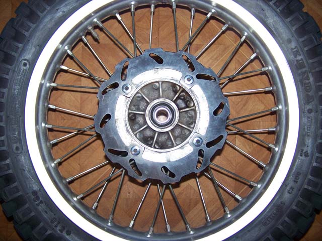

Опытным путём установил, что на Джебел можно поставить вот такие диски назад:
Геометрические размеры совпадают, за исключением диаметра отверстий под болты крепления. На диске - 8 мм, а нужно 10 мм. Доработал отверстия дремелем с шарошкой, шляпки болтов сделал немного на конус (углубления в диске под них, тоже, немного меньше по размеру, чем нужно)
Получилось вот так:
