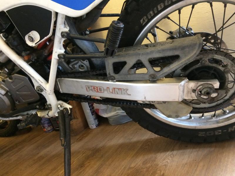

звезда оригинальная японская, сложно сказать родная или менянная давно когда то, у меня такая же была )
на маятник обязательно нужен слайдер, цепь протрёт канаву не заметишь как

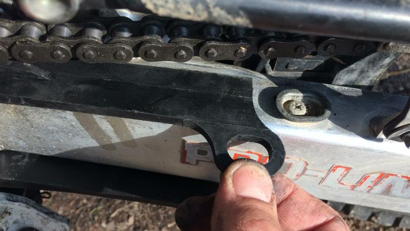

А слайдер только внизу, ну тот, что сломан у меня. Или там у меня сверху тоже он должен быть?
Цитата(astr @ 13.4.2020, 19:05) *
Слайдер покрывает маятник сверху и снизу. Не представляю как надо подтянуть, чтобы по маятнику не ехала. Ты как подтягивал то, в струну?
Такой демпфер только на OEM (заводских) звездах. Возможно чуть меньше шум. Нафик он не нужен.
Да нет, не в струну. Сейчас схожу в гараж, сфоткаю как получилось.

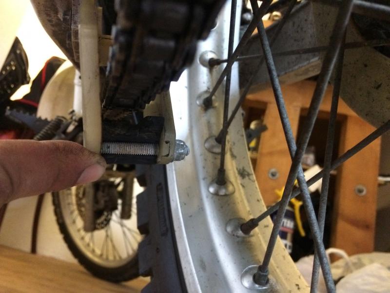

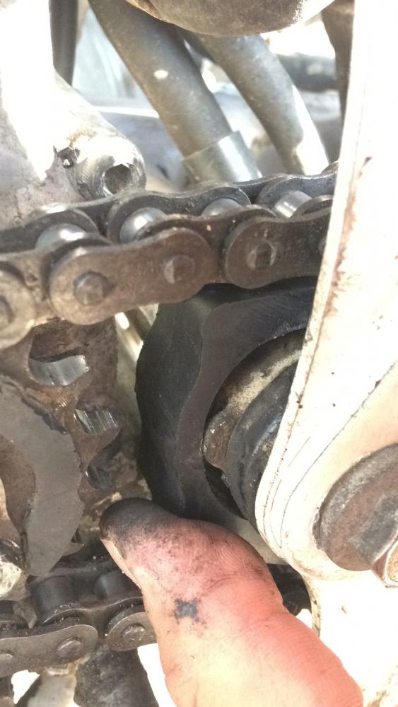

Нижний так вот обломан.
Общий вид цепи.

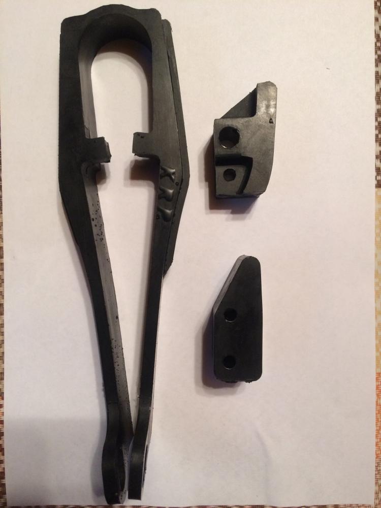

Там есть две части защиты, кроме слайдера на прогрессии. Вот мой набор https://djebel-club.ru/forum/index.php?s=&a...st&p=767402 и поставщик с нашего форума.
У меня тоже слайдер на прогрессии отсутствовал. Видно совсем недолго живёт.
Да, мне продавец отписался. Из какого материала сделаны? Что-то красный цвет они зря выбрали...

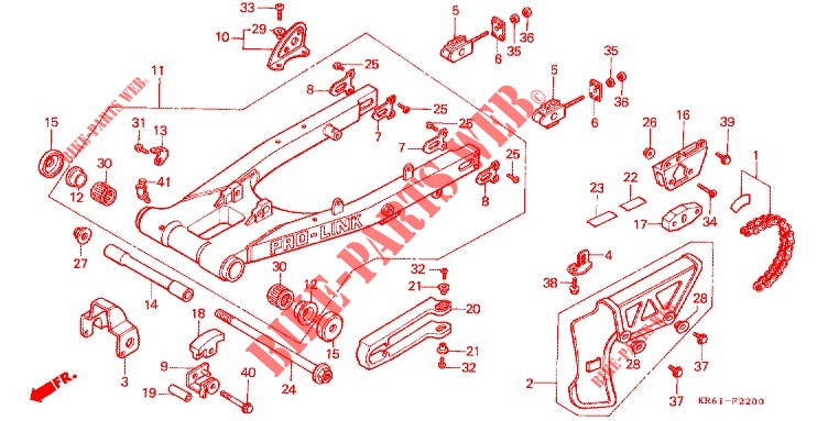

В сборе нет, но можно посмотреть по документации, что и где должно стоять и, как примерно, выглядеть.
На момент покупки комплекта были только черные и красные. Я решил примерить цветные.
Но лучше пройти посмотреть по ссылке https://www.bike-parts-honda.com/honda-moto...27/F_22/2/35924, там много интересной информации.
Заказал у ребят чёрный комплект! Приедет, поставлю, сфоткаю! Всем спасибо за подсказки! 🙏

Основной слайдер не подошёл: выяснилось, что маятник на моем мопеде от xr250
Цитата(Levka84 @ 2.5.2020, 18:51) *
Основной слайдер не подошёл: выяснилось, что маятник на моем мопеде от xr250. Характерное «ухо» видно, под которое в слайдере должно быть ответное отверстие.
Он ещё и короче оказался. На xr250 идут длиннее. Продавец ответственный, предложил обменять на нужный.

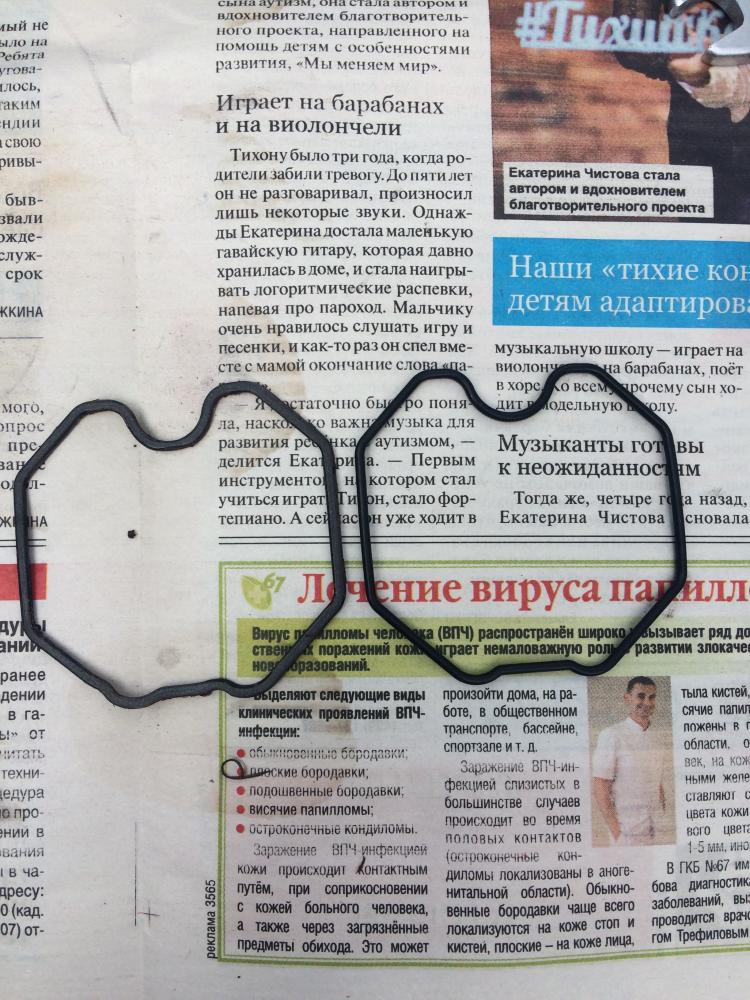

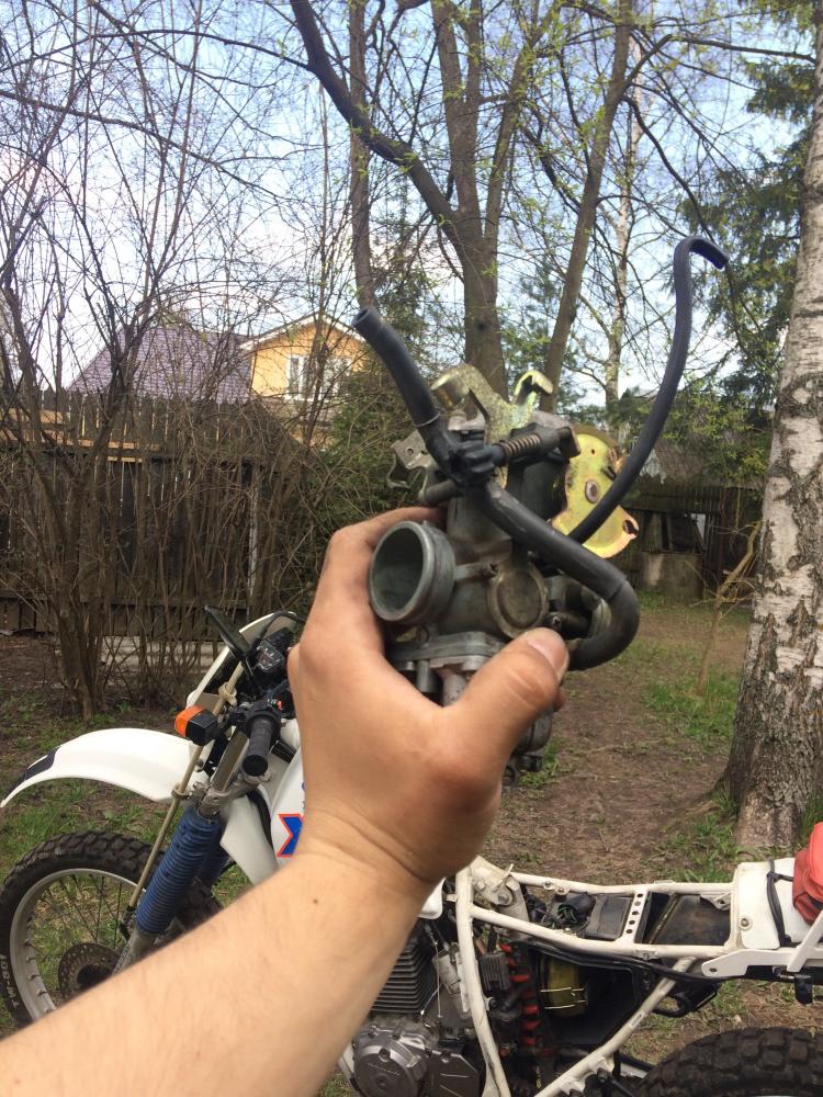

Выдрал сердце своего мото друга..
Прокладка с али идентична оригиналу. Перматексом тоже аккуратненько прошёлся, как советовали бывалые 👍🏻
Друзья! Всё удачно перебрал, вернул на место! Мотик заводится очень бодро и карб не течёт! Завтра по утру ещё раз гляну, кран подачи топлива перекрывать не буду. Спасибо всем за советы и помощь! 👍🏻👍🏻👍🏻

Хонда легче Ямахи кг на 12. ТТР (не американец) весит сухой 120-125 примерно. Хонда жесче по подвески
линки маятника массивнее в 2 раза чем на ТТР. Тебе нужно посмотреть карб, не хватает бензина при старте,
покрутить винт качества смеси, который ближе к патрубку цилиндра. В ней 2 декомпрессора,
один приводится троссом от кика, другой автоматический, очень легко заводится.
Я тут mod разработал небольшой, в течении двух месяцев его проверял успешно )) Может как нибудь пост сделать подробный
Убрал затуп этого карбюратора. По настройкам получается XR250 R Американец сток, на котором кстати клапана и распред
идентичен XLR.
Жиклёр главный 125. Родной 118. Просверливается в глушителе рестриктер сверлом на 10-12 по окружности
3 равных отверстия. Получается неполный прямоток, т.к. сам глушитель многокамерный, в нём остаются ещё отсеки, сдерживающие газы.
Звук не особо громкий, на низких оборотах вообще нет проблем. Шноркель эирбокса полностью демонтируется. Что бы не было эффекта нулевика и резонанса в эирбокса, можно распилить его верхнюю часть , расширить максимально отверстие,уровень шноркель должен быть выше уровня коробки эирфильтра тогда не будет гудеть. Белая коробчёнка после на патрубке остаётся. В самом конце подживается лапка ускорительного насоса пассатижами ,она должна слегка преднажимать шток и не иметь с ним ни малейшего свободного хода. Что даёт максимально мощную струю в момент открытия газа. В стоке есть затуп серьёзный в этом месте. Плюс пружина рычага ускорительного насоса меняется на новую, пожёсче.
Bar-on
сообщение 13.5.2020, 10:01
Сообщение #124
Сообщений: 347
Регистрация: 8.9.2017
Вставить ник Цитата Из: Московская область, Наро-Фоминск
Мотоцикл: Honda XLR 250 R3n
Опиши, плиз, поподробнее, какой ЖХХ, сколько оборотов винта ХХ. Лучше в теме по этому карбу PD79.
СЕМЕН
сообщение 13.5.2020, 10:16
Сообщение #125
Сообщений: 2429
Регистрация: 16.10.2011
Вставить ник Цитата Из: Тверь
второго нет,только привод тросом от кочерги
