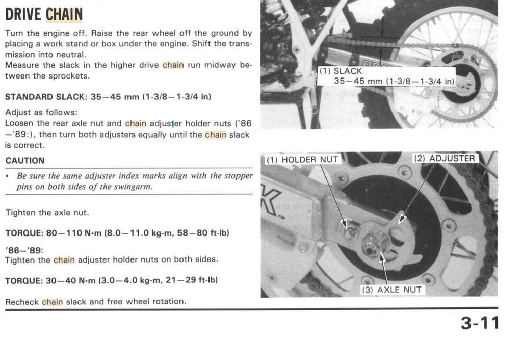

- - Levka84   Всем привет! Сегодня чистил и подтягивал цепь...   13.4.2020, 21:57
|- - astr   Цитата(Levka84 @ 13.4.2020, 22:57) Вопрос...   13.4.2020, 22:05
- - Karukka   Levka84 У тебя вообще сверху нет слайдера, я счит...   13.4.2020, 22:57
