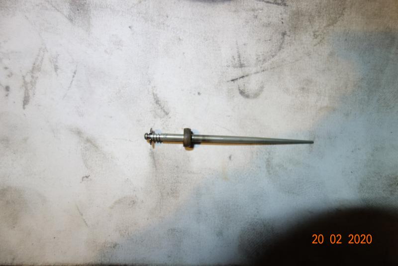

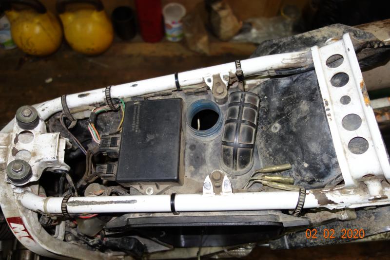

Делюсь опытом как малость раздушил свой DR250R с карбюратором TM28
Проверка качества формируемой смеси проводилась под нагрузкой во всем диапазоне оборотов двигателя по широкополосному лямбда зонду. Изначально для раздушки был куплен полный комплект жиклеров от DR-Z250 Воздушный жиклер хх - 09493-24007-000 Воздушный жиклер топлива - 09493-32003-000 Жиклер иглы 13341-13E30 Игла 13383-13E30 ГТЖ - 09491-25011 (127.5) Жиклер ХХ - 09492-37002 (37.5) Винт качества 1.75 оборота Игла выставлена согласно мануалу (3 риска сверху) Впуск был порезан следующим образом Т.е. добавлено горло от пластиковой 5-и литровки (такой способ позволяет наворачиванием пластиковой крышки вернуть все в стоковое состояние) Изначально на выпуске стоял прямоток и такая конфигурация себя показала хорошо. По показаниям лямбда зонда соотношение воздух топливо по всем диапазоне оборотов колеблется в вилке 12.5 - 13.5 Соотношение воздух топливо на ХХ было 13.7, дальше обогатить смесь на хх при помощи винта качества не получалось (почему то не хватало производительности жиклера хх и как не откручивай винт качества состав смеси меняться переставал) из за чего был маленький провал в самом начале хода ручки газа. Но собственно прямоток меня замучал бить по ушам и было решено вернуться на стоковый глушитель. Впуск был сохранен в исходной конфигурации (см фото выше), а конфигурацию жиклеров в карбюраторе пришлось поменять на следующую: Воздушный жиклер хх - 09493-24007-000 Воздушный жиклер топлива - 09493-32003-000 Жиклер иглы 13341-13E30 Игла 13383-13E30 ГТЖ - 122.5 Жиклер ХХ - 40 Винт качества 1.75 оборота Игла на второй риске сверху По показаниям лямбда зонда соотношение воздух топливо по всем диапазоне оборотов колеблется в вилке 12.5 - 13.5 Соотношение воздух топливо на ХХ стало 12.5, провал в начале хода ручки газа исчез. При длительной езде в полную дыру смесь обедняется до 14. Жиклеры 122.5 и 40 брал китайские с Ali разницы с оригиналом не заметил, регулировалось все нормально https://aliexpress.ru/item/32243535818.html....264d33edwVASWu https://aliexpress.ru/item/32243554212.html....264d33edRQ5ZaL При всем при этом при снятии крышки аэрбокса смесь переобедняется ниже 16 и мотор начинает захлебываться. Т.е. чит со снятием крышки аэрбокса после набора высоты в горах еще будет работать. На данной конфигурации прошлым летом ездил по Хибинам, поднимался на перевалы метров на 800, проблем не было (крышку не снимал). На трассе при скорости 90-100км/ч расход составил 4л на 100км. Правда баз баулов. Ну и на всякий случай фото положения поплавка когда карбюратор перевернут Спасибо car-bon напомнил. Валик из сварки, что во фланце приемной трубы - сточен. Точится легко обычным круглым напильником. Фото валика см. тут https://djebel-club.ru/forum/index.php?show...ic=637&st=0 3-ий пост. Полезно: 1

При всем при этом при снятии крышки аэрбокса смесь переобедняется ниже 16 и мотор начинает захлебываться. Т.е. чит со снятием крышки аэрбокса после набора высоты в горах еще будет работать. Это еще значит и то, что можно раздушить сильнее и при стоковом глушителе, если нормально прорезать эйрбокс. Полезно: 0

Это еще значит и то, что можно раздушить сильнее и при стоковом глушителе, если нормально прорезать эйрбокс. Да можно, но специально не стал раздушивать дальше, чтобы остался чит со снятием крышки аэрбокса при наботе высоты в горах. Ну дак поехало? Скажем так - четырехсоткой оно не стало, но если раньше я утирался в ограничение хода ручки газа, то теперь в ограничение газа в голове я упираюсь раньше чем в ограничение хода ручки газа. крутой подход . я 125 ставил главный жиклер с прямотоком , на высоких то же чего то не хватало, но низы и средние просто бомба становились кстати про захлёбывающийся интересное мнение, обычно это симптом перелива, всегда проверял по свече , может перепутал или по датчику так было ? бедная смесь наоборот не захлёбывается, она медленно сбрасывает обороты Это не мнение а показания датчика. Мотор захлебывается как при слишком богатой так и при слишком бедной смеси. В моем случае датчик четко показывал, что смесь переобедняется. А рестриктор не стачивал на выпускной трубе? Если это про валик из сварки, что во фланце приемной трубы, то да забыл написать - он сточен. Точится легко обычным круглым напильником. Полезно: 0
