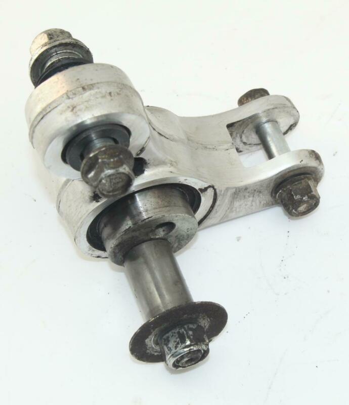

Разве линк - не брусок с двумя отверстиями? Я бы вылилил из металлолома.
сообщение 22.3.2020, 12:33
Сообщений: 23417
https://www.ebay.com/itm/96-13-SUZUKI-DR200...CK/283652183577
Если я правильно понял, тут настройка сделана эксцентриком, которого в родном линке нет?
сообщение 22.3.2020, 14:03
Сообщений: 5610
Huandi , это и есть родной линк.Эксцентрик не фиксируется, там игольчатый подшипник. Как я понимаю, его вращение и обеспечивает прогрессивный ход аморта.
Вон выше наш Линк, за сколько времени выпилишь и сколько возьмёшь за работу?
сообщение 22.3.2020, 17:55
Сообщений: 35060
Я думал это косточка. Думал линк - пластинки по бокам.
сообщение 22.3.2020, 18:22
Сообщений: 54090
Как бы линк и есть пластинки, вообще-то. А это механизЬм прогрессии, как я понимаю.
