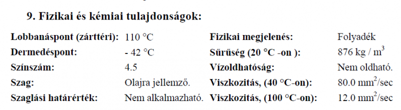

- - skorp777   max0n , масло ЭТО? Читаем таблицу, вязкость при 10...   1.4.2020, 11:14

- - skorp777   Цитата(max0n @ 1.4.2020, 18:29) при покуп...   1.4.2020, 11:49

- - skorp777   Цитата(max0n @ 1.4.2020, 18:29) на канист...   1.4.2020, 11:55

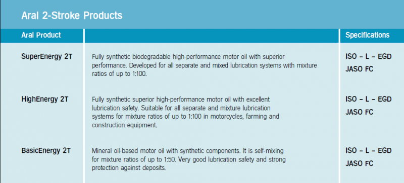

|- - astr   Цитата(serg @ 1.4.2020, 19:55) Синтетику ...   1.4.2020, 21:20
|- - max0n   Цитата(astr @ 1.4.2020, 18:20) Eurol Supe...   1.4.2020, 22:14
|- - astr   Цитата(max0n @ 1.4.2020, 23:14) у тебя ра...   1.4.2020, 22:46
