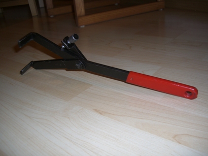

У меня вопрос такой же как и у автора темы: как открутить гайку на 27, которая держит корзину сцепления? Двигатель снят с мотоцикла, поэтому вариант "поставить что-нибудь между маятником и звездочкой" не подходит. Можно что-то воткнуть между выступом левой крышки двигателя и звездочкой, но боязно как-то.
сообщение 19.12.2010, 17:07
Сообщение #160
Сообщений: 54086
юрий, не сильно по теме, но гайка на 24 на колневалу с левой резьбой. Не наступи на мои грабли.
По гайке сцепы сложно сказать. Попробуй как-то застопорить звезду на вторичном валу. Например, цепь намотать и закрепить. Ну, как вариант...

гайка корзины лучше откручивается на одетом моторе с цепью и задним тормозом. может, пока еще ни чего не запорол, вкинуть его обратно и по-нормальному открутить? имхо.
гайка коленвала: на двухсотке (на сабжевом моте может отличаться - но принцип тот же) наилучшим способом оказалось следующее. снимаем левую крышку. на роторе генератора есть две лыськи под двадцать какой-то ключ. напопа ставится силикатный кирпич и в него упирается "двадцать какой-то ключ" (см. выше по тексту). все, крутим гайку коленвала и радуемся))

шоб открутить корзину со снятым мотором, надо приспособу сделать из убитого диска сцепления: к диску приваривается два прута или нечто подобное - типа как ручка. остальные способы не рулят по простоте и надежности (клинья вставлять или еще какую нить хрень). повторюсь, самый простой и результативный способ - вышеописанный, с мотором в раме.

Поменял я таки цепь, корзину открутил с помощью такого нехитрого инструмента(одолжил у мотосервименов)

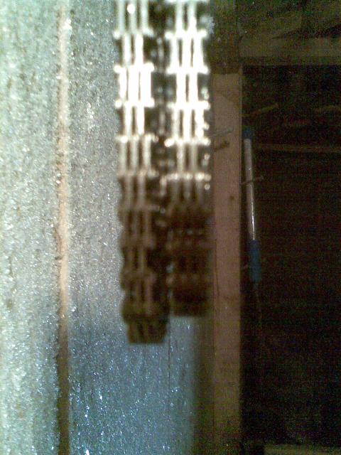

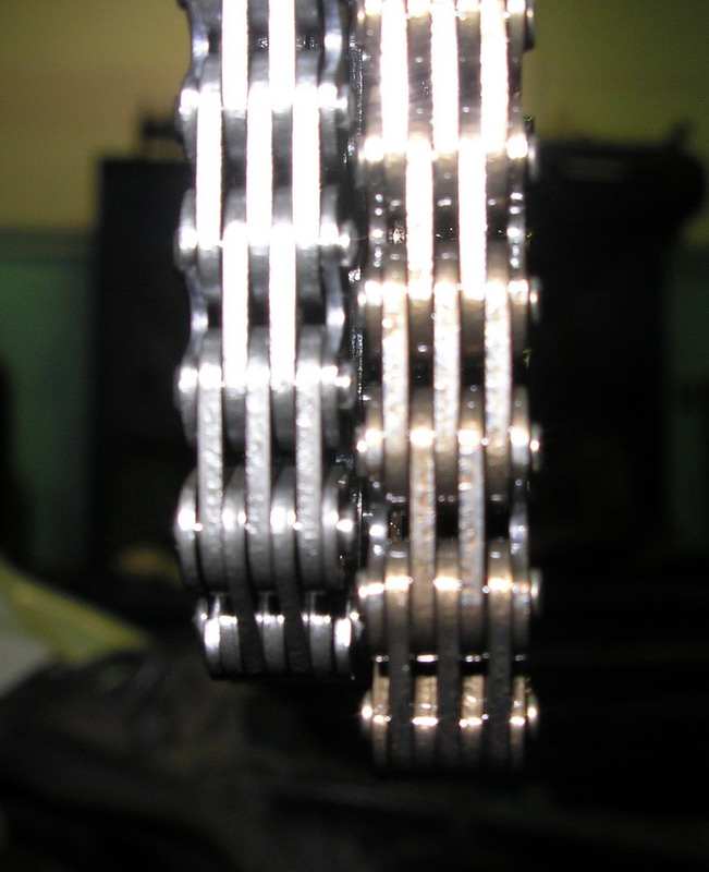

вот сфоткал(хоть и плохо) новую и старую цепь, подвешенные на одном уровне
Может ли такая небольшая (на мой взгляд) разница в длине давать грохот в моторе?
сообщение 22.12.2010, 23:29
Сообщение #173
сообщение 22.12.2010, 23:33
Сообщение #174
Сообщений: 54086
У меня было.
Результат разительный.
У тебя растянута сильнее. У меня только начинала пошумливать.
