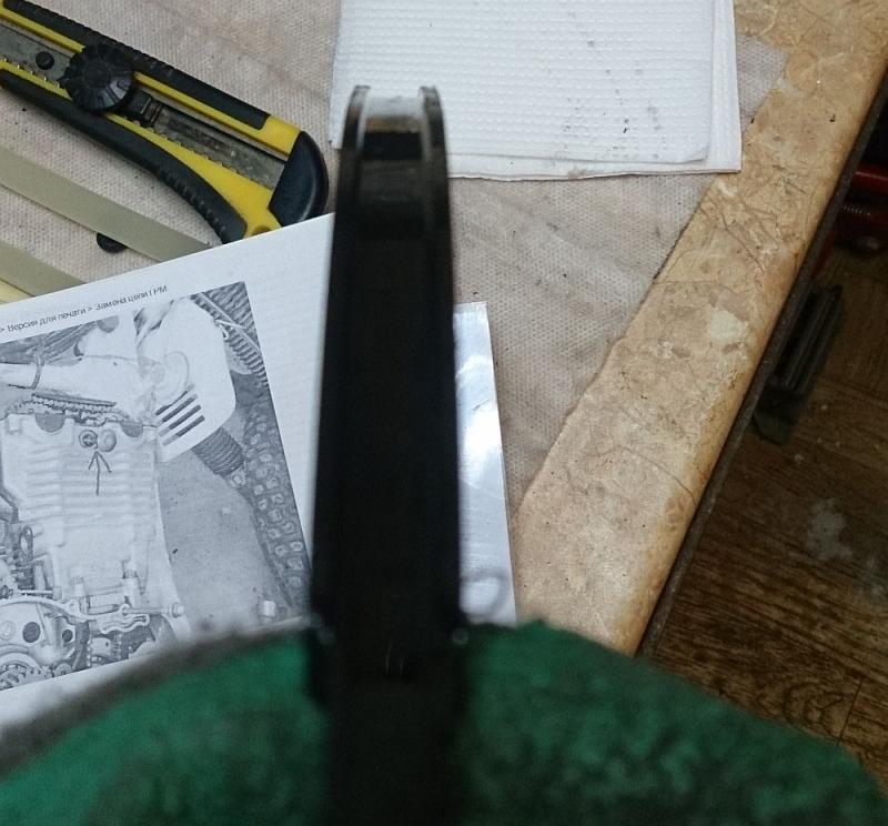

Вопрос по башмаку-слайдеру натяжителя цепи ГРМ. Вот то что на фото имеется проточка-углубление - это заводская проточка или следствие износа? Внешне следов протира от цепи не видно, натяжитель автоматический работает, цепь зазвенела на холостых. Чуть газу даешь, проходит.

Он с рождения такой.

Заводская. Проверять надо не слайдер, а растяжение цепи по выходу натяжителя и по замеру длины (мануал).

так и сделал первым делом - выбран весь ход натяжителя(5+ оборотов) = цепь под замену.
