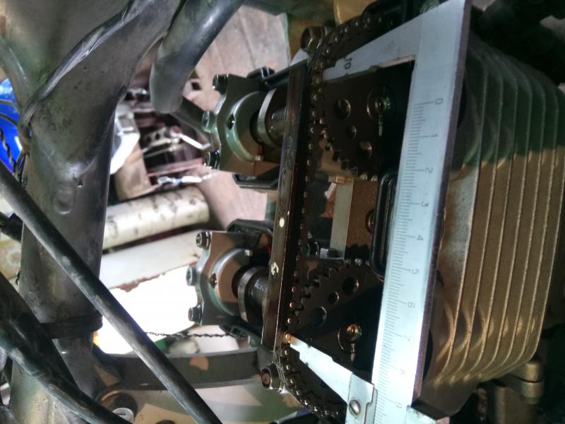

- - Ilia1000   Собрался поменять цепь ГРМ,встал вопрос.1)При ее з...   5.5.2010, 10:41
- - VIT   Цитата(Ilia1000 @ 5.5.2010, 10:41) 1)При ...   5.5.2010, 11:12
- - Ilia1000   Я разбирать не хотел чтобы посмотреть стерт башмак...   5.5.2010, 11:56
- - Ilia1000   Кстати постараюсь не забыть нафоткать процесс...   6.5.2010, 15:59
- - serg   Это правильная мысль.   6.5.2010, 17:07

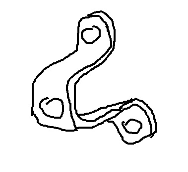

- - philins   Вопрос, думаю, сложный, но может у кого мысли умны...   3.6.2010, 2:22
- - Бэм   Башмак натяжителя в порядке?   3.6.2010, 8:27
- - philins   Что есть башмак? Небольшой круглый металлический н...   3.6.2010, 21:38
- - VIT   Цитата(philins @ 3.6.2010, 3:22) Или може...   3.6.2010, 23:32

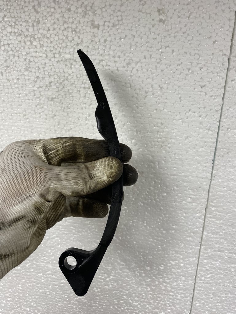

- - Ilia1000   Как открутить и вынуть башмак тогда,чтобы проверит...   5.6.2010, 18:15
- - VIT   Цитата(Ilia1000 @ 5.6.2010, 19:15) Как от...   6.6.2010, 1:27
- - Ilia1000   Вот гемор то,чтоб проверить башмак, лезть под крыш...   6.6.2010, 11:05

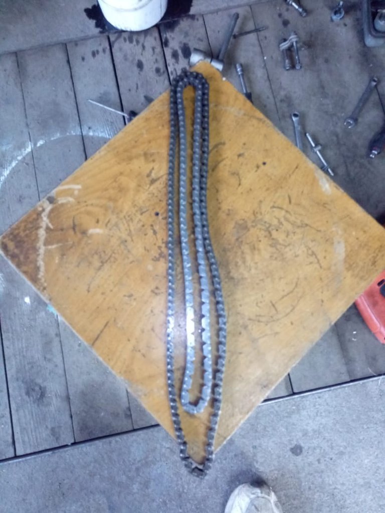

- - 200   Большая часть цепей ИМХО меняется зря. Изнашива...   17.6.2010, 7:44
- - vinson66   разбирали недавно двигло, не знаю как на 250, а на...   17.6.2010, 8:57
|- - 200   Цитата(vinson66 @ 17.6.2010, 6:57) разбир...   17.6.2010, 15:29

- - Ilia1000   Сняв цепь,в полне можно достать и заменить башмак...   17.6.2010, 21:34
- - 200   Цитата(Ilia1000 @ 17.6.2010, 19:34) Сняв ...   17.6.2010, 22:33
- - VIT   Цитата(Ilia1000 @ 17.6.2010, 21:34) а не ...   18.6.2010, 12:26
- - Ilia1000   Речь не о болтике(это понятно что его надо отверну...   18.6.2010, 15:23
- - VIT   Цитата(Ilia1000 @ 18.6.2010, 15:23) а о в...   18.6.2010, 16:44
- - Ilia1000   То есть отворачиваем болт №4 и вытаскиваем башмак ...   18.6.2010, 23:07
- - VIT   Цитата(Ilia1000 @ 19.6.2010, 0:07) То ест...   19.6.2010, 23:50
- - Ilia1000   Вот и ладушки,разобралися!   20.6.2010, 21:24

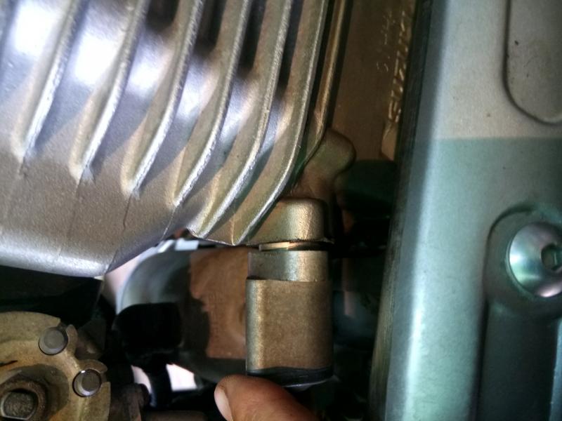

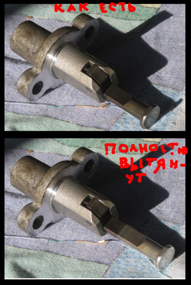

- - bonfire   как натянуть цепь ГРМ ? рылся по форуму так и не н...   22.7.2010, 11:49
|- - kinya   Цитата(bonfire @ 22.7.2010, 8:49) как нат...   22.7.2010, 12:29
- - Grandtrek   Как понять, что шток выдвинулся полностью и не вып...   22.7.2010, 15:42
|- - kinya   Цитата(Grandtrek @ 22.7.2010, 12:42) Как ...   22.7.2010, 16:06
- - Grandtrek   Спасибо за развернутый ответ. А то я чуть не затуп...   22.7.2010, 16:45
