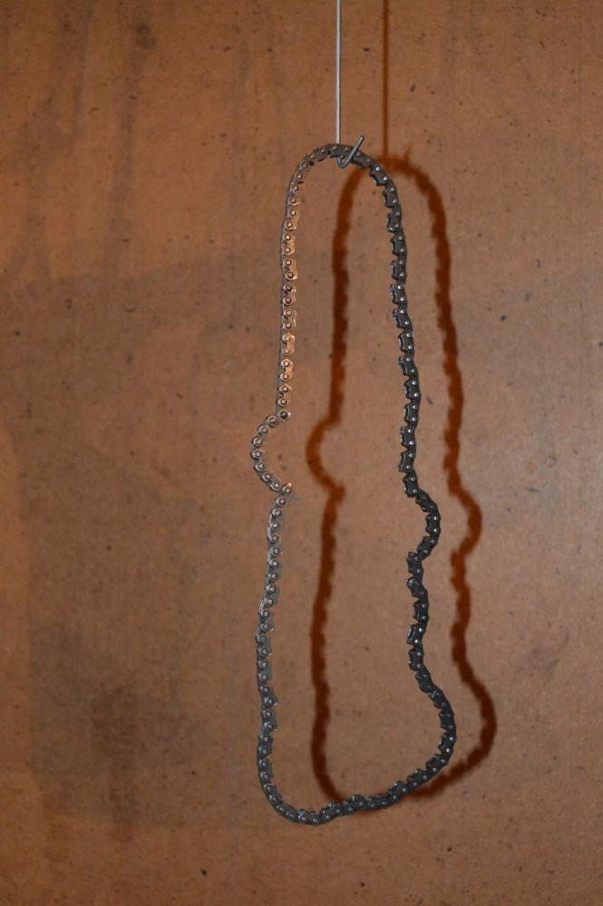

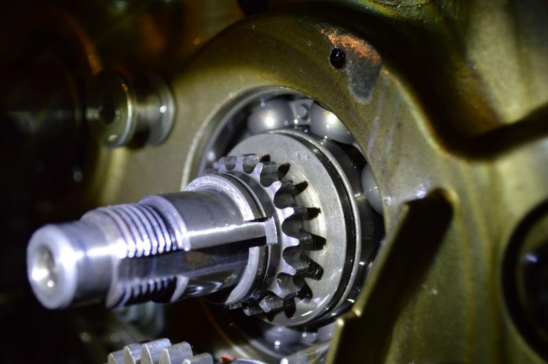

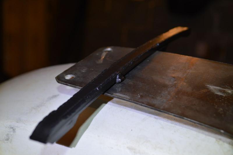

сообщение 21.5.2017, 7:46
Сообщение #425
Сообщений: 35050
Прямо катастрофа. И прямо не знаю, что делать.
Цепь новая, пол тыщи не прошла - опять колом до смешного, как и предыдущая.
Есть косяк - второй слайдер. Он развалился, усыпав весь движок своей пластмассой. Ушки обкрошились и раздолбили пазы в циллиндре.
Болтающейся цепью даже немного наскоблило стенки.
Нижняя звезда на мой взгляд изношена не критично. Причем она менялась ранее. Всегда так примерно выглядела.
