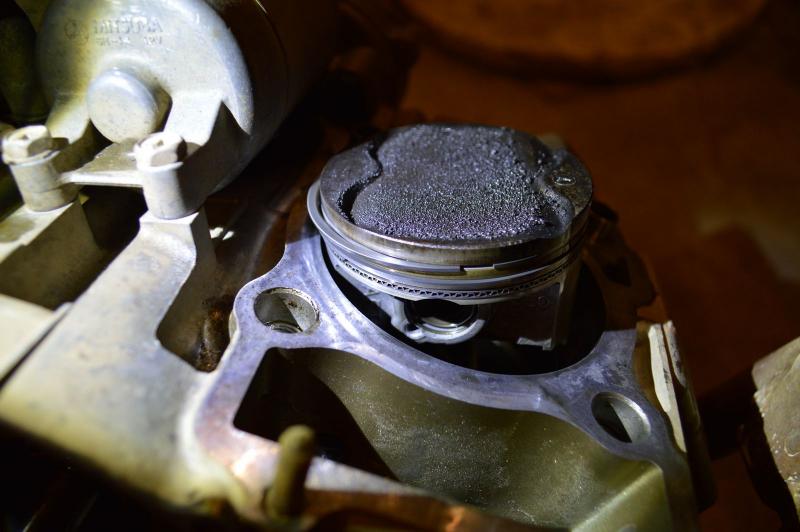

У распредвалов за эти последние поездки возник большой люфт в постелях, ближних к цепи. На вид и наощупь не менее 0,1мм. Критичный, видно продавленность поверхности относительно масляных дорожек.
Так же есть люфт в подшипнике коленвала. Рукой за конец вала шевелится вверх-вниз так-же на пару десятых. Ощущается небольшой люфт нижней головки шатуна. Может быть 0,1мм. На поршне черный крупными крупицами нагар, сметается пальцем.
