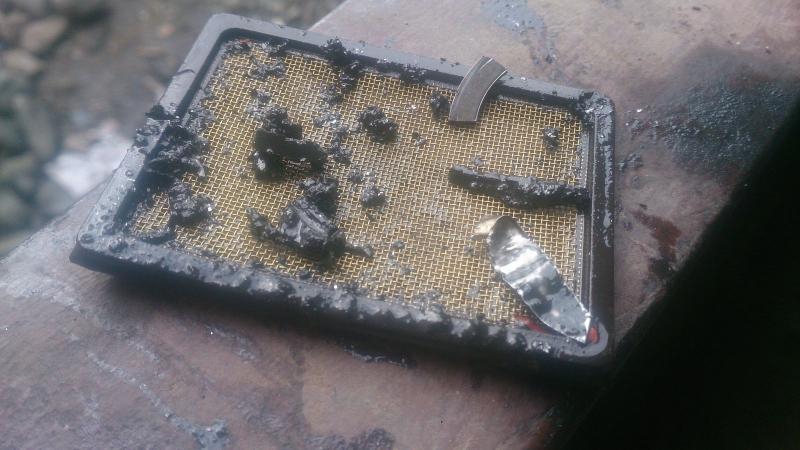

Все в черном осадке и кусках слайдера-успокоителя, кусок какой-то фольги, явно извне попавшей )) А еще у одной из шайб в кпп отпал кусок. Жуть какая-то. Что там вообще творится в этих кпп? И где щас брать такую шайбу? Может у кого хламится, продайте а.

Что-то жуть ты какую-то рассказываешь...Как такой кусок фольги мог из вне попасть? А как шайба обломилась вообще не понятно....
сообщение 10.7.2017, 12:13
Сообщение #580
Сообщений: 14357
сообщение 10.7.2017, 12:52
Сообщение #581
Сообщений: 35050
Точно. Именно на это и похоже.
Где же хозяйствнные ну? Кольцо нужно.

Каааак...Как можно уронить фольгу от горлышка в заливную горловину?
сообщение 10.7.2017, 13:22
Сообщение #583
Сообщений: 35050
Найди кольцо, научу.
сообщение 10.7.2017, 13:24
Сообщение #584
Сообщений: 14357
Ну, это же не перчатка с руки, её-то пропихивать придётся, а фольга... Пф-ф-ф...
Preds
сообщение 10.7.2017, 13:31
Сообщение #585
Сообщений: 2198
Регистрация: 17.3.2014
Мотоцикл: Suzuki DJEBEL 250XC
Honda CRF1100L Africa Twin
Согласен. Но что бы она туда попала, её надо где-то взять и единственный вариант, который мне приходит на ум, это быть настолько неаккуратным при отрывании фольги этой, что кусок такого размера уронить в канистру и потом залить её вместе с маслом.
