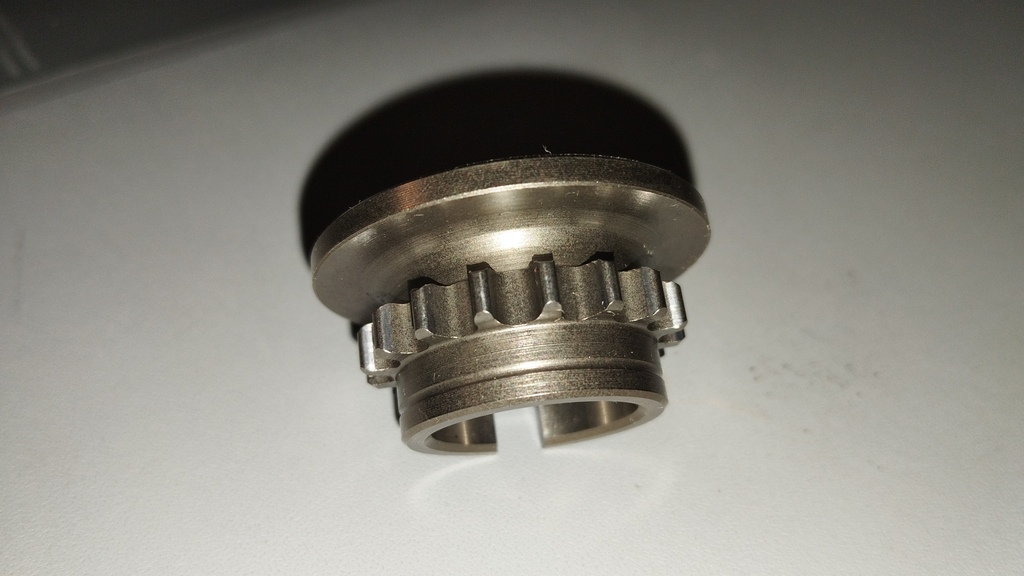

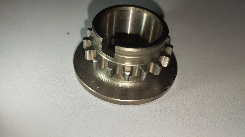

Очередная цепь от дрз прошла под 50 т.км., но в этот раз нижняя звезда была б/у с пробегом 27 т.км., головка уже с приличным пробегом, есть следы от цепи на шестернях распредвалов на мой взгляд совсем не значительные. На нижней звезде визуально износ вообще не видно. По сути можно смело оставлять старую звезду с пробегом 77 т.км. Если поставить новый слайдер или использовать механический натяжитель можно еще ездить, старую б/у цепь измерял до лимита выработки было еще далеко.

У меня разница между новой и старой цепью около 1 мм., такой разницы никогда не было.
сообщение 28.10.2024, 13:14
Сообщение #933
Сообщений: 35051
Любопытно. На нижней звезде даже не видны следы цепи? Что-то не так с нашими Джебелями, или твой из сплавов пришельцев )
сообщение 28.10.2024, 16:43
Сообщение #934
Сообщений: 6564
У него запчасти отобраны селективным отбором. от сотен джебелей поставлены прочнейшие!
Minherts
сообщение 28.10.2024, 19:31
Сообщение #935
Сообщений: 911
Регистрация: 19.11.2014
Мотоцикл: Djebel 250 xc
Другая шестерня с пробегом под 50 выглядит аналогично. Значимого износа я здесь не вижу.
