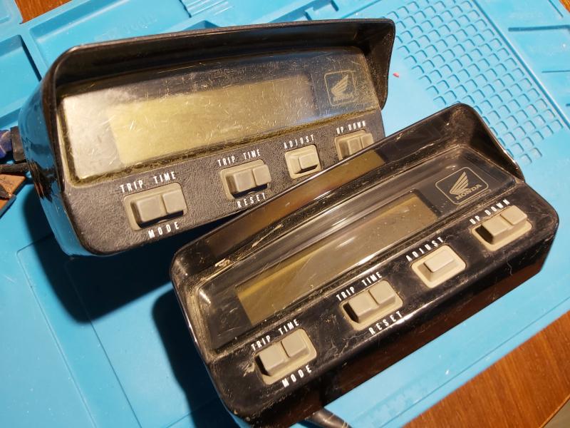

Приветствую, докладываю о ремонте приборных панелей Honda ХR250 и Honda ХR250 Baja:
Изначально имеем:
1) моя приборная панель Honda ХR250 Baja - не включилась после зимы - подсветка при повороте ключа есть, значений нет. Предохранители все дергал, не помогло. Последняя покатуха была осенью грязная и мокрая.
2) вторая приборная панель от Honda ХR250 знакомого, пару лет назад купил мотоцикл, панель потухла после первой поездки после покупки, подсветка горит. Так два года и лежала, пробывали ремонтировать до этого не получилось (сейчас отремонтировал)
ДАТАШИТЫ НА МИКРОСХЕМЫ В КОНЦЕ СООБЩЕНИЯ

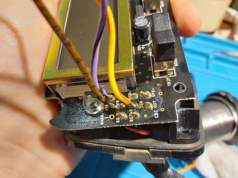

- На плате приборной панели в месте припаивания проводов всё подписано. Из того что надо знать (см. фото):
GND это минус,
BAT - постоянное питание батареи +12В от аккумулятора, через верхний предохранитель 5А. Если отключить сбрасывается время и суточный пробег.
IGN - при повороте ключа сюда подается +12В и панель включается (если подключено +12В BAT). Этот вывод управляющий, он ничего не питает на панели. От него также загорается лампочка подсветки панели.

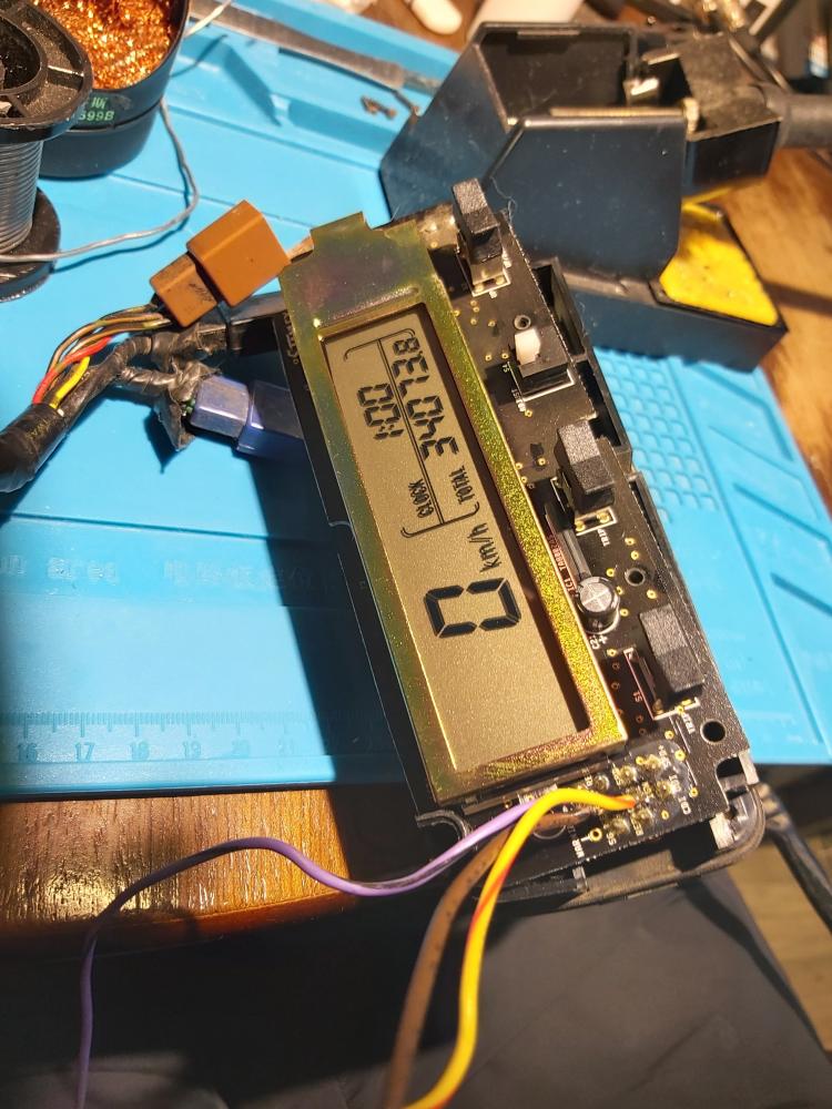

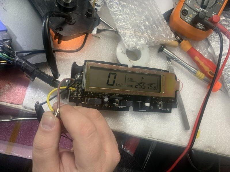

Начну с простого, с моей панели (1) . Панель снял, принес домой, подключил к лабораторному блоку питания - всё работает. На панеле питание +12 подается на BAT, при повороте ключа +12 подается на IGN и при этом индикация панели работает как и должна, загорается ламчока подсветки панели. Если на BAT питание не подавать, а только на IGN - лампочка на приборке будет гореть, но сама панель не заработает. Диагноз : панель работает, проблема в проводке. Проверять блок предохранителй и провод от него, чтобы в итоге на разъеме появилось +12В.
Теперь более сложный вариант, панель (2) .

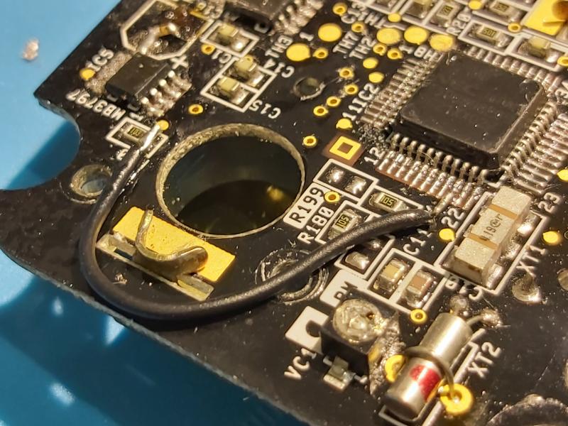

Симптомы: напряжение +12В подаем, сигнал от ключа +12 вольт - загарается лампочка и всё, панель не работает.
Начну с конца (бился 2 дня )) ) : проблема была в том, что был обрыв по дорожке на плате, прямо совсем не очевидный. Обрыв дорожки между входом RESET на NEC 75008 (пин 20) и резистором R30 (который дальше идет на выход RESET пин 1 MB3793 (на плате подписана MB3797)) .
То что там обрыв, а должно быть прямое соединение я также подвердил замерами на рабочей приборке. Обрыв устранил припаяв провод от пин 20 NEC 75008 и до резистора R30 (провод припаивается к резистору с конца который ближе к NEC 75008 ). см. фото. В итоге панель заработала в штатном режиме. Обрыв дорожки предположительно произошел между слоями платы.

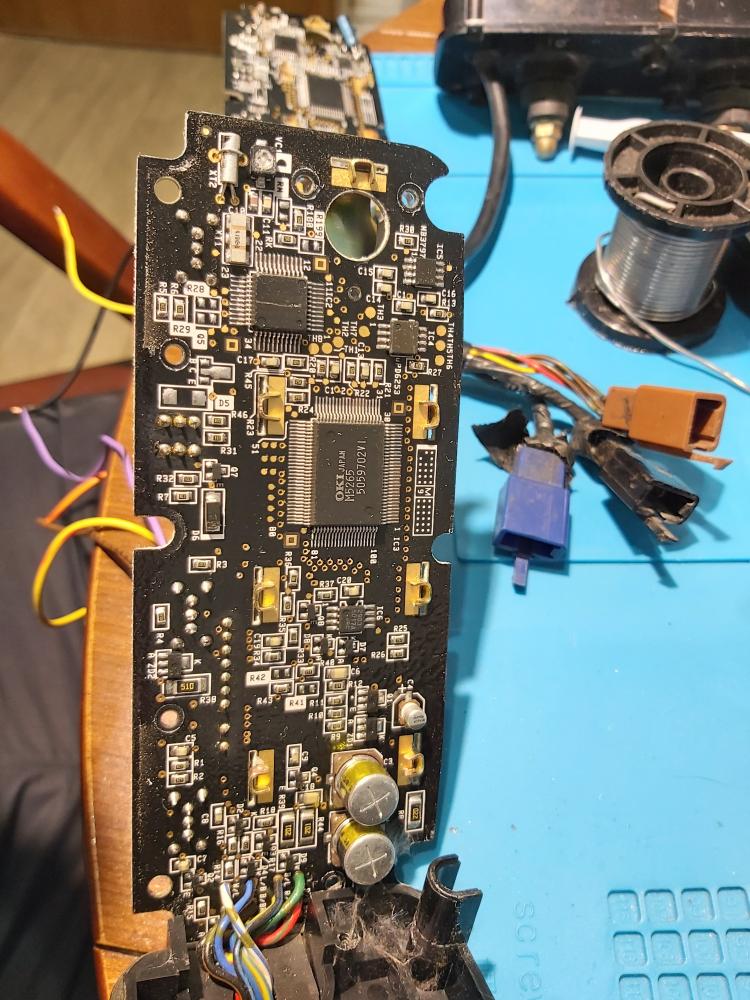

Как подписаны микросхемы на плате, что есть что (не всегда удается прочитать):

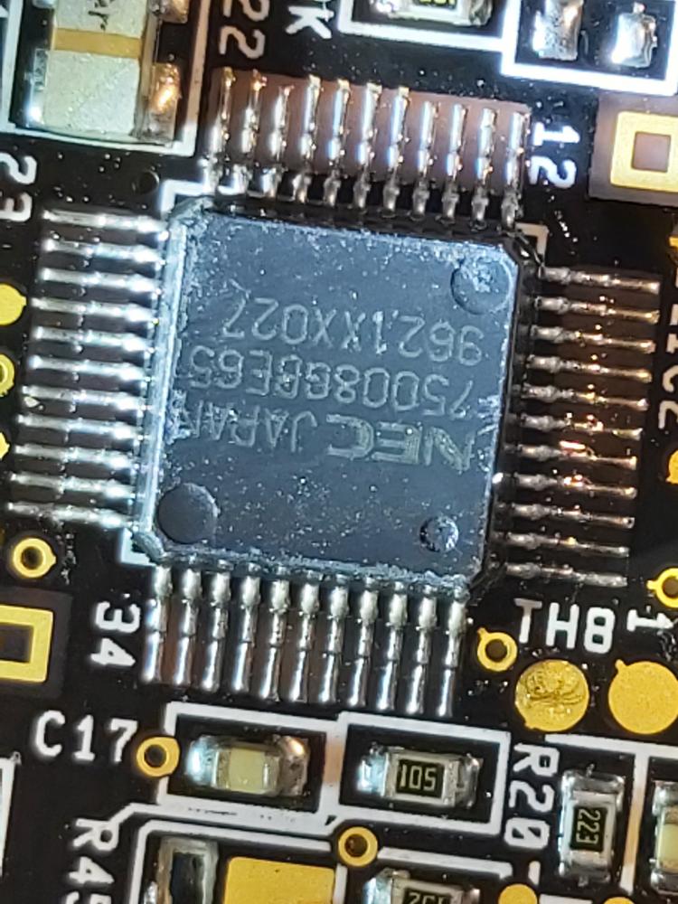

IC2 (11IC2) - это основной контроллер приборный панели, на него всегда подается +5в по питанию NEC PD75008 (NEC 75008gbe65)

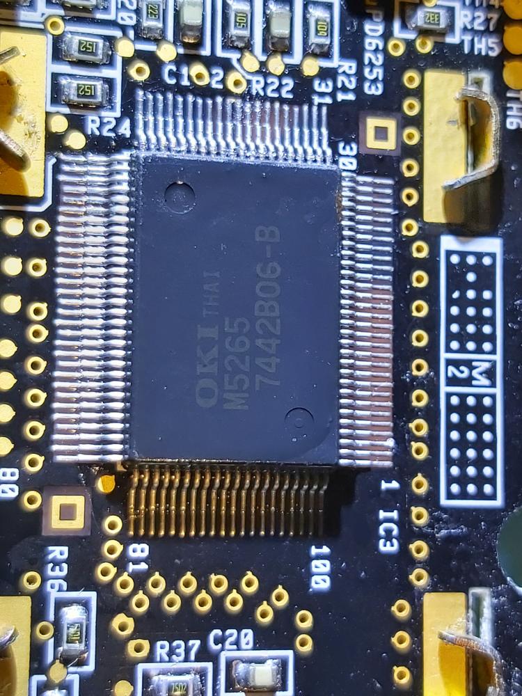

IC3 - это контроллер ЖК дисплея OKI MSM5265
IC4 - это память EEPROM , там должен храниться ваш пробег PD6253

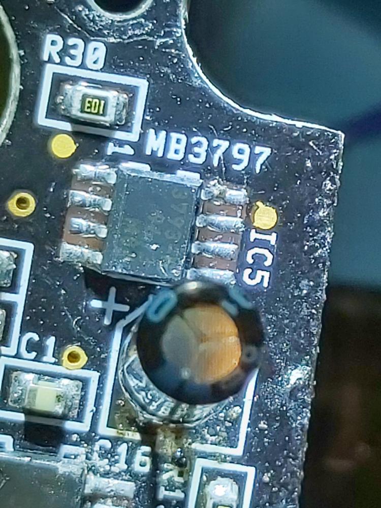

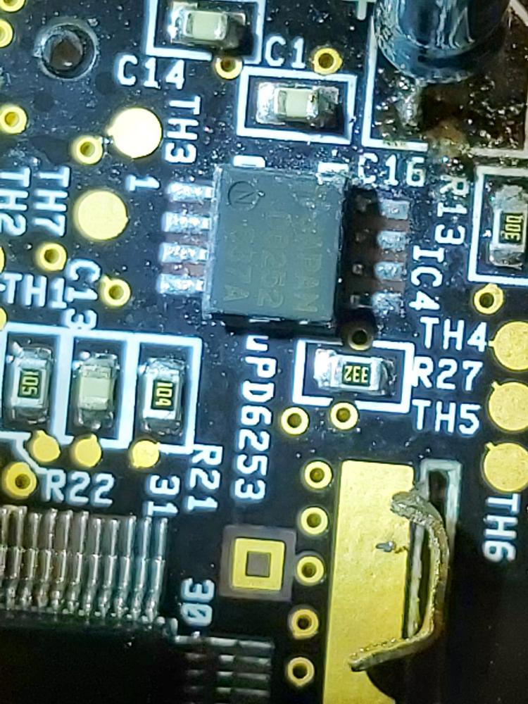

IC5 - это монитор питания, отслеживает напряжение и управляет сбросом контроллера NEC. А также посылает на NEC сигнал для старта (с задержкой меньше секунды) при подачи питания MB3793 (MB3797) (питание +5В сюда подается всегда)

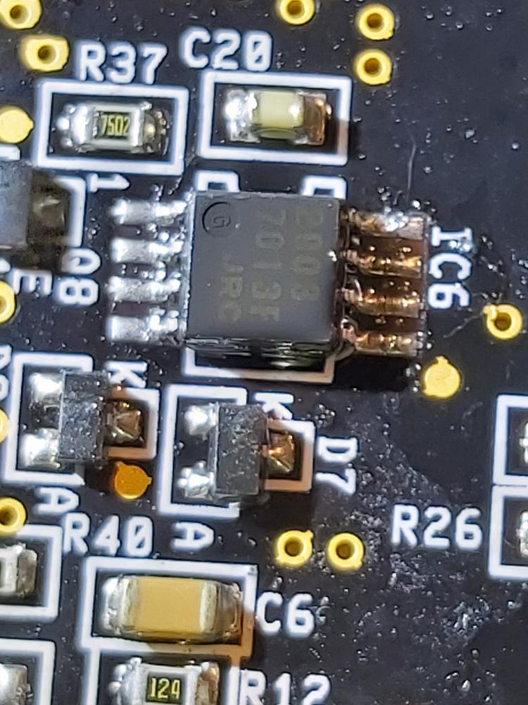

IC6 - это JRC2903
Длинная микросхема с 7 ногами припаяна перпендикулярно к плате со стороны ЖК дисплея - это стабилизатор на 5 вольт для питания всех остальных микросхем, TOSHIBA TA8002AS

Для диагностики подключаем источник питания 12 вольт - аккум или блок питания...
Подпаиваимся к проводам на плате для подключения питания:
Припаиваем провод к GND - это минус
Припаиваем провод к BAT - подаем туда +12В
Припаиваем провод к IGN - это сигнал с замка зажигания, пока его никуда не подключаем, позже будем его соединять также с +12В иммитируя поворот ключа зажигания (при этом также загорится лампа подсветки приборки)
Сразу оговорюсь, что далее при проверки напряжения, минус мультиметра всегда у нас будет подключен к минусу источника питания. Для удобства можно минус мультиметра можно ткнуть к минусу конденсатора C2, C3 или C4 (кто не знает, на конденсаторах подписан + на плате, а второй вывод соответсвенно минус)
Итак GND и BAT включены , IGN не подключен:

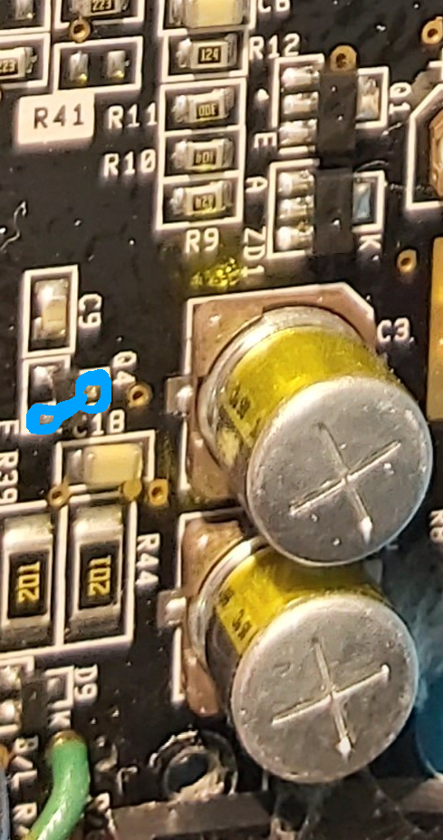

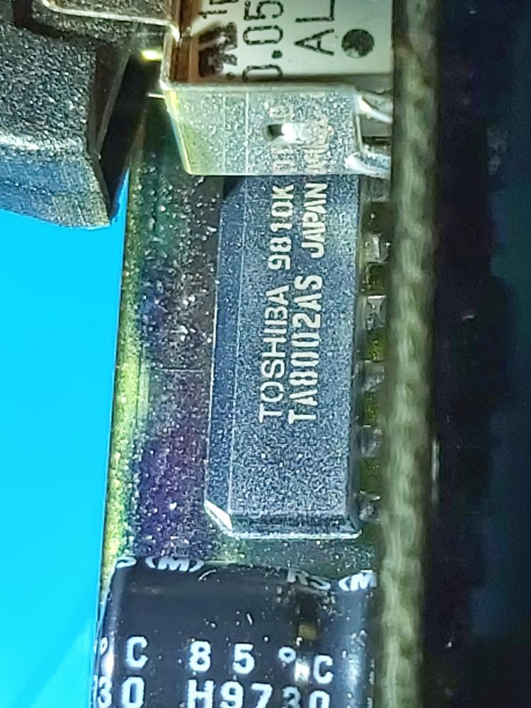

Напряжение на конденсаторах C2 и C3 должно быть 12 вольт
Напряжение на конденсаторе C4 должно быть 5 вольт (конденсатор может отличаться от того что на фото по форме)
Если на С4 присутствует 5В , то toshiba TA8002AS скорее всего работает исправно, если нет, то смотрите даташит на toshiba TA8002AS и отслеживайте прозвонкой цепочки которые идут на вход этой микросхемы и все компоненты по этой цепи
у нас присутствует 5В, уже хорошо, смотрим дальше
на мониторе напряжения MB3793 (на плате подписана MB3797), который управляет сбросом контроллера между пинами 4 и 5 должно быть напряжение 5 вольт (напряжение питания). Также на пине 1 должно быть 5 вольт - это выход на RESET контроллера NEC (для запуска контроллера должно быть 5В)
Конденсатор С16 подключенный между пином 3 MB3793 (на плате подписана MB3797) и землёй устанавливает время задержки подачи +5в на пин 1 (выход на RESET контроллера) после подачи питания. (задержка немного меньше секунды)

Проверяем питание на NEC 75008 пин 39 должно быть 5 вольт.
Проверяем на NEC 75008 пин 20 (RESET) - должно быть 5В . Если там 0, дальше можно не смотреть, контроллер не запустится пока на этом входе не будет 5в. Ищите почему отсутствует. Данный пин соединяется с пин 1 MB3793 (на плате подписана MB3797) через резистор на 10кОм. (в моем случае с приборкой 2 был обрыв именно в этой цепи и соответственно контроллер не стартовал)

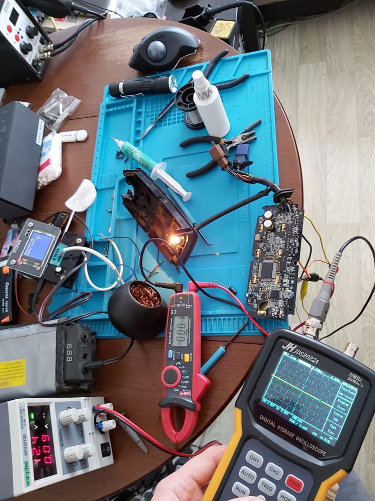

Если есть осцилограф, можно проверить кварцевые резонаторы : на XT2 частота 32 кГц, на XT1 частота 4МГц
Пока ключ зажигания не повернут (IGN не подключен), питание +5В НЕ подаётся на OKI MSM5265 (контроллер ЖК дисплея), на pd6253 (память) и на JRC2903 - все они сидят на общей шине питания которая подключается через транзистор Q4 сигналом с контроллера NEC
Далее, иммитируем поворот ключа замка зажигания, подключаем провод IGN к +12 В:
Контроллер NEC 75008 отслеживает подачу сигнала от поворота ключа зажигания через вход пин 33 (при подключении-отключении IGN на этом пине меняется уровень напряжения 5в на 0в и наоборот. если не меняется - ослеживайте цепочку от пин 33 до IGN провода - там резистор, транзистор, диод ... как то так. все располагаются в районе припаивания проводов к плате, если не ошибаюсь транзистор Q2 резистор R14 или R16 - прозвонка вам в помощь, где то в том районе рядом, а диод на входе с самого края платы где провода припаиваются, там 2 диода один на BAT и один на IGN, т.е. ПРОВОДА BAT и IGN подключаются к плате через диоды, ИМЕЙТЕ ВВИДУ ПРИ ПРОЗВОНКЕ)
И так, если на NEC 75008 присутствует питание пин 39 +5В, на пин 20 RESET тоже +5В, при подключении IGN на пин 33 меняется сигнал, то - если подключаем IGN к +12В контроллер NEC должен заработать и включить питание на OKI MSM5265 , pd6253 , JRC2903
Не помню какой именно пин NEC 75008 посылает сигнал на включение питания, но вы можете легко найти прозвонкой - это какой то из пинов от 1 до 11, ближе к центрру и этот пин соединён с базой транзистора Q4 и с пином 6 (INH) MB3793 - все они должны звонится между собой и когда IGN не подключен там должно быть 5В, а когда IGN подключен к +12В на этих выводах должно быть 0В - соответственно транзистор Q4 открывается и подается питание +5В на OKI MSM5265 , pd6253 , JRC2903 . - далее собственно проверяем питание на этих микросхемах согласно пинам в даташитах
После подключения IGN к +12 на OKI MSM5265 должны появится тактовые импульсы на CLOCK пин 32, но тут вам уже нужен осцилограф, и если он у вас есть вы должны знать что с ним делать при наличии даташита на микросхемы, что померить.
Вот применрно так работает панелька. Надеюсь результаты моих двух дневных мучений помогут вам при диагностике и поиске не исправности. Сильно меня не пинать , и сверяйте всё что я написал с даташитами. Я как бы не занимаюсь ремонтом электроники профессионально, а просто интересующийся данным вопросом. Ну и текста много мог где то ошибиться, писал по памяти, включайте логику.

Плата многослойная, дорожки могут уходить в обрыв ..

|- - ksr   Приборку починил. Барахлил тактовый генератор кон...   16.3.2021, 18:25
