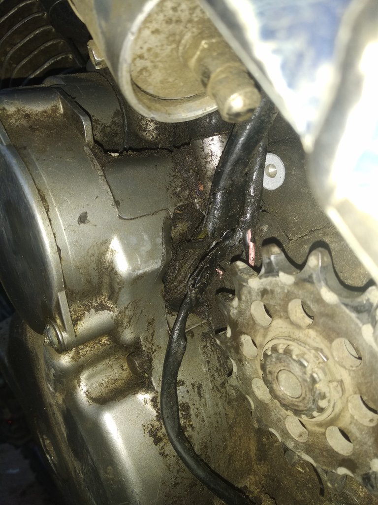

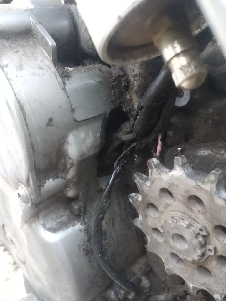

Ребят,всем привет,я лох чилийский,соединил цепь только на фиксатор замка,само звено почему то не одел,цепь разумеется порвалась и вот пробила движок.Скажите пож-та,это что-то фатальное,или всё таки сама крышка не пробита,а просто сломалось что-то внешнее?Прикрепленное изображение
Крышка пробита, заварить можно, но Б.У будет проще купить и поставить, меньше проблем и суеты с притиркой потом.
