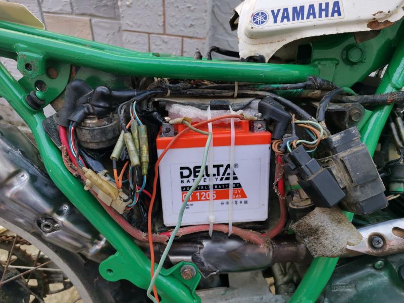

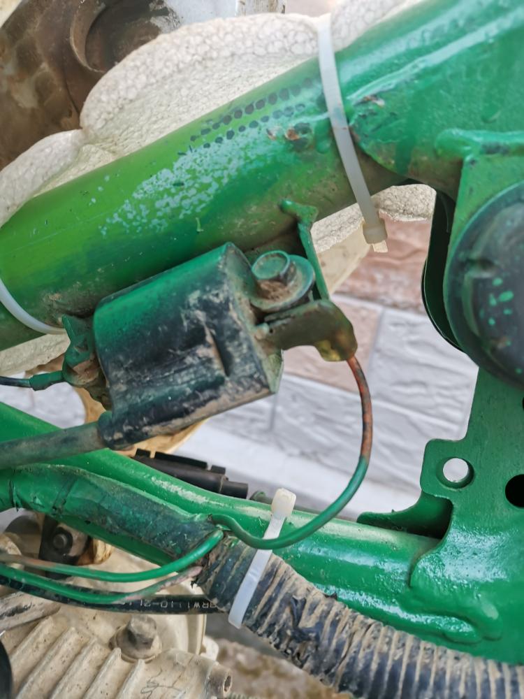

Добрый день! Помогите советом.
Мотоцикл yamaha serow xt225 94гр.
До вчерашнего дня отлично ездил, пропала искра... Провода проверил - норм, аккум тоже заряжен, свеча рабочая, коммутатор прозванивается, броне провод тоже, кнопка отключения электрики в порядке. Куда смотреть?? Я в электрике нулевой, это первый мотоцикл. До этого перебрал карб, и стартер( кстати стартер стал крутить в другую сторону), тоже не пойму причину, собрал так как было.( проблема была в магнита-сошлись, исправил.)
П. С. : это первый мой мот, и в электрике я очень слаб. Прошу помощи, куда смотреть

Генератор (статор) прозванивать пробовал?
Должен быть еще главный предохранитель, хз у серова есть/нет (в районе аккума на реле).
