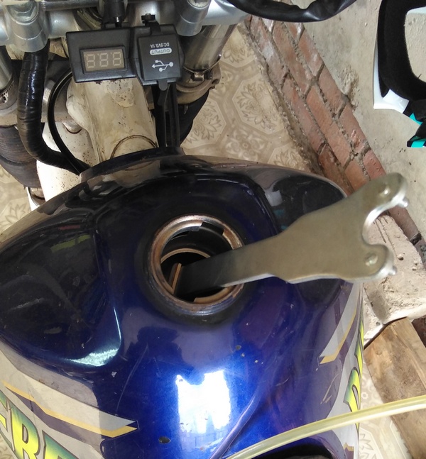

На 3 сантиметрах где-то около литра, но в этот момент топливо сливается только при сильной тряске и раскачке.

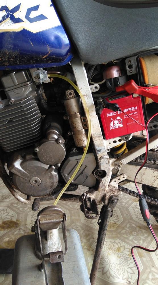

Засовываем в бак вот так, ищем концом левый передний угол, там максимальная глубина, так что можно измерять всегда в одной позиции.
Процесс:

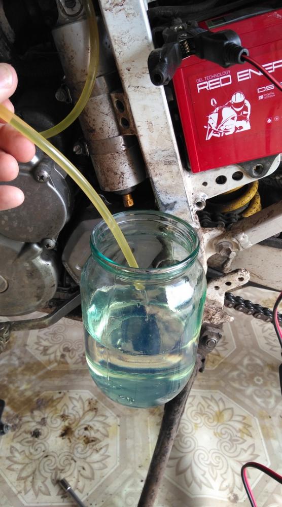

Сначала слил до резерва, потом начал сливать в литрушку, 1.2-1.3 литра слилось само, потом добил до двух литров, постоянно качая бак туда сюда. В принципе если еще активней качать наверно слилось бы еще поллитра - литр, но уже устал.

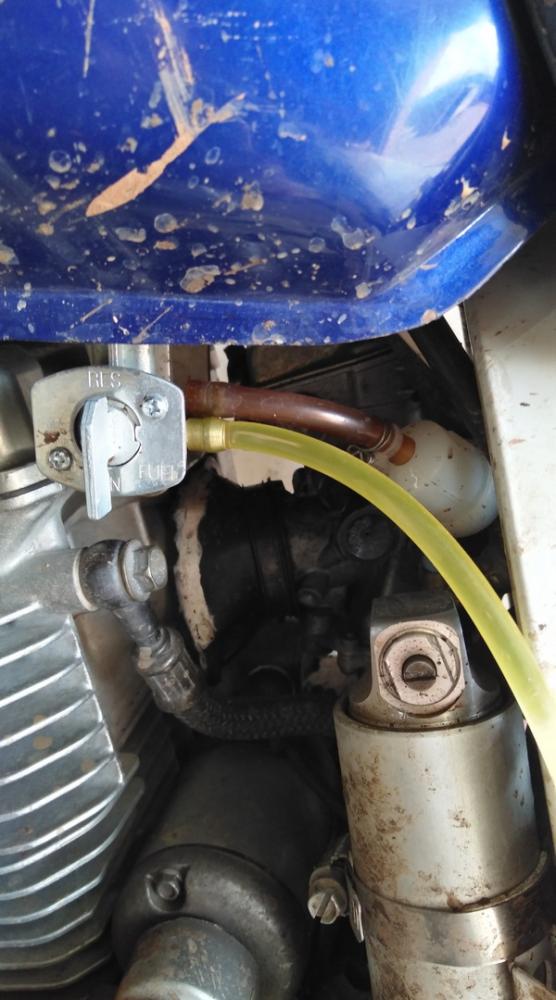

Итого резерв 2.5 - 3 литра. У меня краник с Алиэкспресс, но выглядит один в один с оригиналом.
Ну и всё, потом начал наливать по литру и засовывать линейку. На 15 литрах остановился, под крышку не хочу заливать, но там где-то на 2 еще и осталось.
